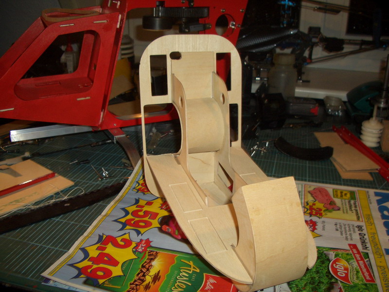

    bei Alberts Mini-Boy fehlt das waagerechte Holzbrett des Servovorbaus )so war das nur bei der Vorserie bzw. allerersten Serie).
    Durch das waagerechte Brett konnten die Servos für Pitch und Gas hinter einander auf der linken Seite montiert werden.
    Grüsse
    Wolfgang

      Hallo Wolfgang!
      Genau das ist das Problem. Ich habe den selben Vorbau wie Albert von Edwin bekommen.
      Wir haben beide keine horizontale Fläche, deshalb würde mich interessieren wie Albert es gamacht hat.
      Ob er Pitch auf der anderen Seite, z.B. mit einem selbstgemachten Hebel, angelenkt hat oder...
      Klaus

          Ich würde, wie auf Wolfgangs Bild zu sehen ist, 2 Servos hintereinander verbauen, in diesem Fall allerdings in der Senkrechten und die Gestänge aneinander vorbei führen.
          Einen Hebel für Pitch auf der anderen Seite wird ein enormer Aufwand und recht Umständlich.
          Der einfachste Weg ist der Vorbau mit den seitlichen Brettchen - der auf Peters Bild. Kostet ja nicht die Welt

            ... und außerdem kann dieses waagerechte Brett problemlos auch nachträglich am Vorbau montiert werden (die erste Serie damals wurde auch so nachgerüstet).

              Hallo!
              Danke für eure Tips! Das horizontale Brettchen war nicht standard mässig dabei. Hatte mich noch mit Ewald unterhalten und er meinte es müsste so auch gehen.
              War mir damals soweit klar, nur eben jetzt klemmt es ein wenig.
              Der Mini-Boy sieht aus wie abgebildet. Möchte deshalb nicht wieder umbauen.
              Habe es nochmals betrachtet, werde versuchen den Pitchhebel auf die andere Seite zu verlegen.
              Klaus

                Lässt sich sicher auch ohne das Brettchen realisieren.
                Umbau des Hebels auf die andere Seite ist m.M.n. unnötig.

                Aber wie gesagt, einen Servohebel nach oben und den anderen nach unten, dazu eines der Servos (das Hintere) plan einbauen, das Vordere dagegen 4-5mm unterbaut so sollten die Gestänge aneinander vorbeigehen.
                Allerdings ist der Vorbau mit Platte etwas steifer, ich würde ihn für Kunstflug bevorzugen.

                  ich hab etwas geschummelt....... und hab links das Pitchservo gelassen und das Gas nach rechts gelegt. Dadurch hab ich mir eben genau das Brett gespart und zusammen mit dem S9650 als Gasservo waren das sicher auch 50 gr.
                  Und gelöst habe ich es indem ich den Vergaser andersrum montiert habe. War aber kein einfacher Eingriff, d.h. der Schlauchanschluss musste verlegt werden und die Schraube für das Drosselküken gekürzt.
                  Grundplatte hab ich übrigens noch, könnte ich dir schicken.

                    Danke für eure Tips. Du hast Recht Martin, es war optional angeboten worde von Edwin.
                    @Albert An den Vergaser drehen hatte ich jetzt nicht gedacht. Da mein Vorgänger den Hebel der Pitchwippe enfernt hat, wäre es kein Problem das Servo auf die andere Seite zu montieren.
                    Muss noch schauen ob beide Servos auf gleicher Höhe platz haben.
                    Ist nicht mehr so eilig, Ungeduld rächt sich, hat sich wieder gezeigt.
