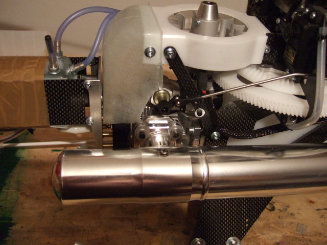

Habe alles wie Herr Henseleit beschrieben hat aufgebaut allerdings einige andere Komponenten
verwendet mit denen ich im NT schon gute Erfahrungen gemacht habe:
1. MAH X-Blades 600 mm
2. Webra Kraftstoffpumpe
3. Zimmermann Komaktdämpfer
3. Lötterle Vergaser mit 3 Grad Nadel
4. Kavan Tank wegen des höher Druckes im Kraftstoffsystem
Den Headertank hab ich weggelassen und stattdessen einen größeren Empfänger ACCU verwendet 3300 mAH
eingebaut unter der dort auch montierten Kreiselelektronik vom GY 611.

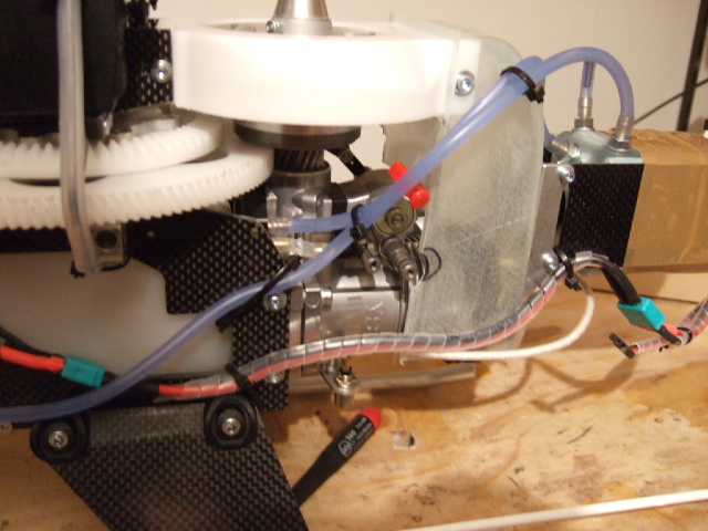

man kann auch den 700 ccm Tank von KAVAN einbauen.
Ich habe diesen so montiert:
Die Rillen in der Tankwand nach oben und unten. An den beiden Alu-Kufenverbindern zwischen den Seitenplatten genau mittig einen kurzen Kugelkopf montiert. Damit wird der Tank exakt gehalten weil er etas schmäler ist. Oben und und Unten passt es Maßlich.
Dadurch kann ich zwischen Tank und seiteplatten noch schön die Kabel durchführen. In der Länge passt dieser auch genau zum Heckservo.
