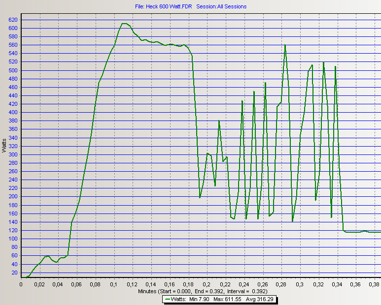

                So jetzt,
                @Sascha: Ja, habe auf 22 zu 24 gewechselt und gut.
                @Reini: Ja habe ich. ab 30° Heckpitch springt der Heckriemen. Das
                bestätigt auch Stefan P. Damit waren max. 250-300 Watt möglich,
                je nach Riemenspannung. Von normal bis ultra hart gespannt, daß
                man das Gefühl hatte, ne Autorotation erscheint unmöglich.
                @Hermann:
                Werde gleich noch ein Diagramm einstellen. Muss mich zuweilen auch um
                die Familie kümmern.... Ich habe bei meinen Tests natürlich rasant Picht
                gegeben, in dem ich das Heck brutal nach rechts versetzt habe. Dabei
                treten Peaks von 610 Watt ein, danach fällt die Leistung auf ca. 590 Watt ab.
                Wenn der Orbit 15-12 dazu noch am Hauptrotor Vollpitch durchziehen muss,
                dann kommen die 600 Watt am Heck eh nicht mehr an.
                Bei den 600 Watt++ fliegt einem auf der Werkbank natürlich alles um die Ohren,
                was nicht festgenietet. Ist schon äußerst beeindruckend, was der Heckrotor
                an Luft bewegen kann, besonders wenn ich dran denke, daß mein T-Rex SE,
                an 4S gerade mal 550 Watt auf der Hauptwelle hat.

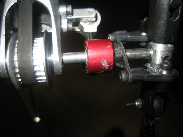

                Werde in Kürze vom 4mm-Update Pix posten. Es handelt sich hierbei aber
                vermutlich um ne ßbergangslösung, aber ruck zuck ist ja ne neue Pitchhülse
                aus Alu gebohrt, mit größeren Kugellagern, das wird die Dauerflugerprobung
                an den Tag bringen..

                  Hier ein erstes Diagramm:
                  Das Heck wurde zunächst schlagartig nach rechts bewegt, daher der hohe Peak,
                  Dann hält die Leistung ohne Murren bei knapp 600 Watt an. Danach erfolgte
                  Heckwedeln, ohne Rücksicht auf Verluste.

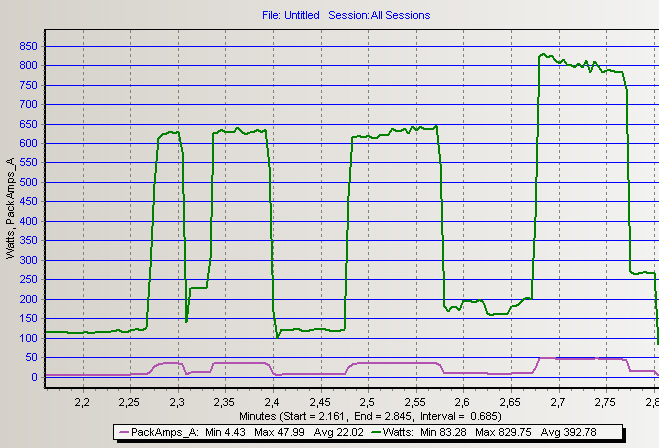

                    Re: Heckupdate: 600Watt++
                    Soderle,
                    nach zwo Schobbe Rotwoi isses vollbracht:
                    3000 RPM auf dem Kopf mit ner 4mm-Heckwelle, ohne Vibs!!!!
                    Wie oben erwähnt, Umbaukosten <3.- Euro.
                    Natürlich hat auch diese Heck-Pitch-Hülse Null Spiel.
                    Wie gewohnt, ein kleines Diagramm anbei.
                    Das Heck macht jetzt über 800 Watt bei 50A an 5S Kokam H5,
                    ohne Mucken !!!!!
                    Da hab ich doch schon von Leuten Artikel irgendwo gelesen,
                    die mit 5S im Testflug dem SE nicht mal 800 Watt Gesamtleistung
                    abverlangt haben. Oni soi qui mal y pense.
                    Das System läuft jetzt absolut ruhig, so Petrus will,
                    werde ich morgen die Luft brennen lassen...
                    Bis denn
                    Tom

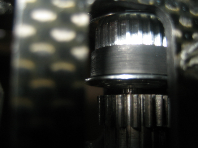

                        ich habe eine Frage zu den Bildern des Hero.
                        Ich bin mir nicht sicher, aber ist da Riemenabrieb an dem Hero-Gehäuse zu sehen?
