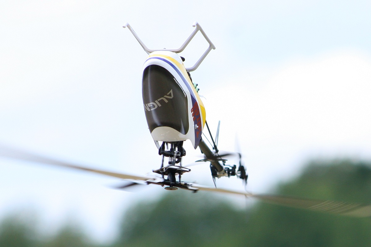

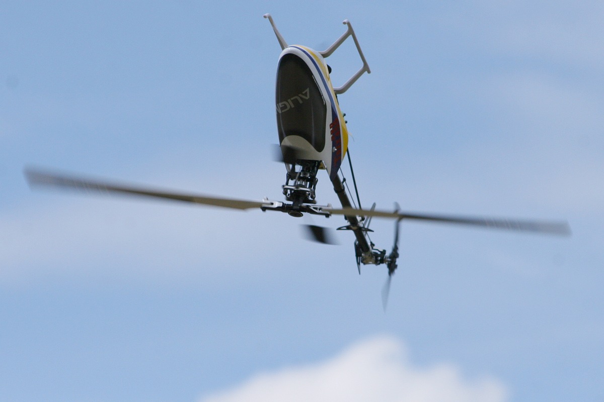

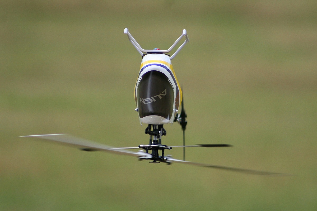

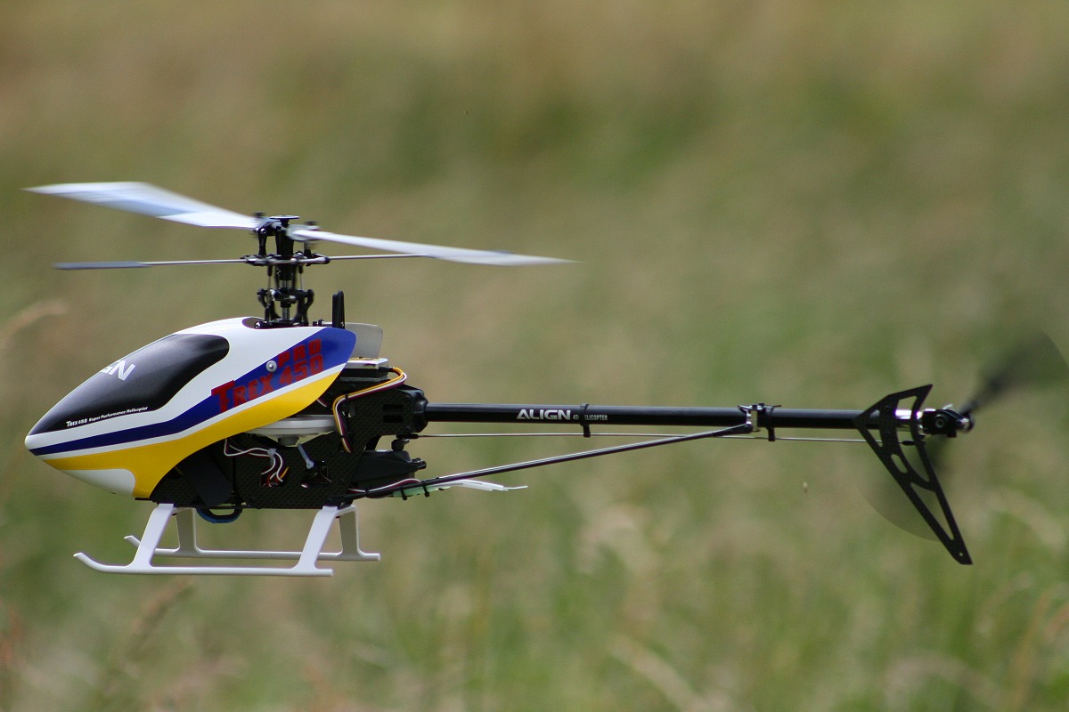

                Hallo Kalle,
                Bilder ??
                die nächsten Bilder stammen von Deinem 450er ...

                  Walter jetzt schläft er gar nicht mehr gut .
                  Grüße KArsten
