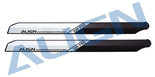

        Kann mir von euch jemand 325er Rotorblätter für meinen 450er empfehlen?

            Ich hab die Holz von Align 325Pro (schwarz weiß).Hatte erst bedenken weil die günstig waren,aber die sind gut.https://www.freakware.de/shop/abilder/hs1158-00.jpg
            kosten 12,99 + Versand
