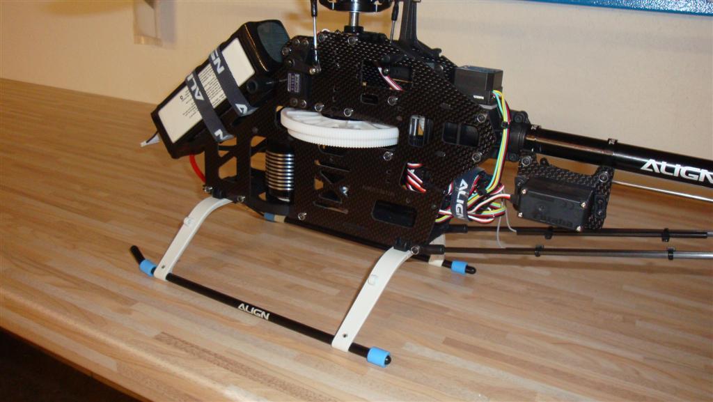

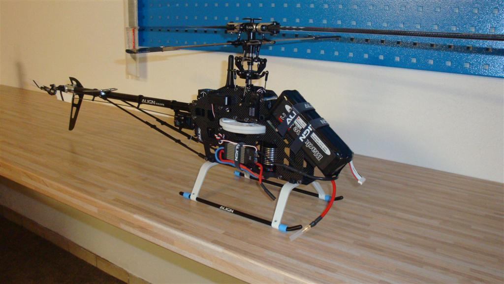

        Endlich ist es soweit, mein Heli ist fertig.
        Nächste Woche wird geflogen...

            • Hermann Schellenhuber
              AW: Jetzt gehts los!
              Servus,
              die Antennenverlegung wäre stark verbesserungswürdig. Beide praktisch parallel und an der CFK-Abstützung anliegend. Such mal hier im Forum, da findest du einige Beispiele wie man es besser macht.
