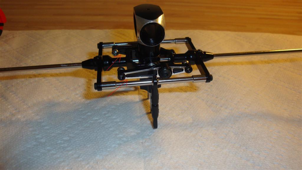

                  Ich will euch ja nicht jetzt schon auf die Nerven gehen, aber in Bob´s Video bewegen sich die beiden Mischhebel ganz leicht und bei mir eigentlich nicht,
                  Muss ich die beiden umdrehen, schwarze Seite aussen??

                        Fehler gefunden, Beilagscheibe vergessen.
                        HILFE: Eine Schraube bringe ich nicht mehr raus, die ist glaub ich, mit dem Kugellager verklebt, wie kann ich die lösen??

                          Warm machen, das lockert den Schraubenkleber...
                          Und nimm nächstens weniger davon - echt nur gaaaanz wenig, speziell in der Nähe von Kugellagern..

                            Der Heli nimmt seine Gestalt an, Das Hauptzahnrad und der Motor müssen noch eingebaut werden. Lehrgeld habe ich auch schon bezahlt, in der Heckrotorwelle steckt eine Schraube ohne Kopf , naja was solls, zu fest angezogen. Hab ich schon beim Schweighofer bestellt, ich hoffe, das Teil kommt morgen bzw. am Freitag. (liefern die schnell?, das Teil sollte lagernd sein).
                            Der Bau macht Spass, man muss vorsichtig sein, dass man keine Schraube odg. verliert, Reserve gibt´s nicht. Finless Videos sind nicht schlecht, obwohl ich keine Silbe versteh...
                            ...am Sim trainiere ich fleißig jeden Tag, Schweben (Heck + Front), Rundflüge, Loops funktionieren schon. Bin mal gespannt ob das dann in Natura auch so klappt.
                            Wenn ich mit dem Zusammenbau ganz fertig bin, stell ich ein paar Fotos rein!
