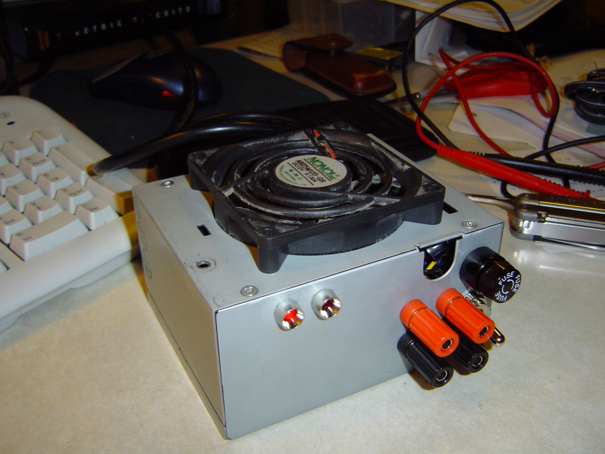

    Hi leute...
    Ich habe mal ne Frage an die E-Spezialisten
    Ich möchte mein 300 Watt ATX Netzteil umbauen...
    • Den Grünen Stecker mit einen Schwarzen verbinden.... klar Netzteil läuft.
    • Am Gelb/Schwarzen Kabel die 12 Volt abgreifen. Auch klar...
    • Die 5 Volt Leitung ( Rot/Schwarz ) muss belastet werden... auch klar
    Jetzt aber die Frage!
    Im Internet liest man von einer 10Watt Autolampe bis hin zu einer 35Watt Lampe.
    Was ist jetzt richtig? Kommt es darauf an wie stark ich meine 12 Volt Leitung belaste, und muss dementsprechend ne Lampe wählen? ( Möchte meine 3S Lipos mit max. 2C Laden )
    Oder ist es egal ob nun 10 oder 35Watt? Dann habe ich was von Hochstrom Widerständen gelesen, die man anstatt der Lampe nehmen kann. ( Wäre mir lieber ) Welchen müsste ich da nehmen?
    Kann mir da einer helfen...
    Anbei ein Foto vom Netzteil!
    Danke euch
    Gruß Sven

                ja, wenn Du auf der 5V Leitung keinen Load hast, dann geht die Spannung bei den meisten Netzteilen total in den Keller. Wenn das NT ausgeht, wenn Du den Lader ansteckst - probier' mal den Lader anzustecken, während das NT noch keinen Strom hat, und dann anzuschalten (du hast doch einen Schalter? ), geht bei mir ohne Weiteres.
                Einen Lastwiderstand sollte man so oder so einbauen - und zwar wegen dem Folgenden: ohne Last eingeschaltet glüht das NT nach kürzerer Zeit ab...
                ATX to Lab Bench Power Supply Conversion: In my sophomore year of college at the University of Minnesota, I started into my main electronics classes, and needed a good power supply for working on lab projects at home. My roommate Adam told me about somebody online who had converted an ATX c…
                Da steht so ziemlich alles, was Du dazu wissen solltest, und auch wie's geht.
                Ich lade mit meinem superbillig NT aus irgendeinem alten Rechner (300W No-Name) 6S mit bis zu 6A (mehr hab' ich noch ned probiert). 25V * 6A = 150W Ladeleistung, das Ganze dann sicher nicht mehr als 80% effizient (ist ja ein altes NT, kein neues 80+), also ca. 180-200W Leistung aus dem NT, insofern ginge da sicher auch noch mehr.
                Hab' aber 5V eben auch mit Load drin - LED und Widerstand (glaub ein 330 Ohm) zwischen Massepin von der LED und On-Switch gelötet, feddisch. Dazu ein 10 Ohm 10W Lastwiderstand in die 5V Leitung, damit das NT eben immer bissl Load hat und gleichzeitig 5V immer belastet wird (dadurch bringen die meisten NTs eben deutlich mehr Power und keinen Spannungsabfall!).

                            ich würde mir einen Lastwiderstand besorgen, keine Lampe - kostet auch quasi nix. 10 Ohm, 10W, und lt. dem Link vorher einlöten, bzw. eben direkt an die NT-Wand montieren, damit der seine Hitze an's Gehäuse abführen kann.
                            Ist bei mir aber auch so, daß manchmal (trotz allem) das NT ausgeht, wenn ich das Junsi 106B+ anstecke - insofern steck' ich das auch vor dem Einschalten an, geht 100%, nicht nur 80% wie sonst
                            Generell einfach nicht an lassen, ohne daß Last dranhängt, dann sollte das i.O. gehen. Der iCharger - auch wenn er keine Akkus lädt - ist ja auch schon Last, übrigens
