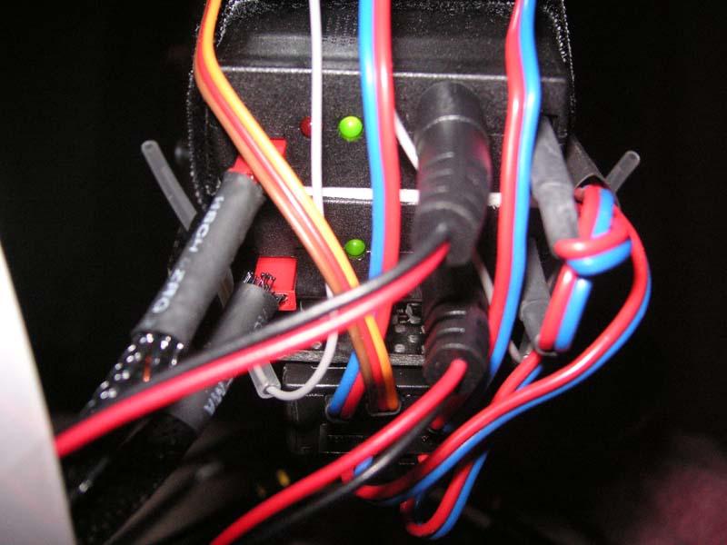

                          AW: Welche Stromversorgung beim Verbrenner?
                          Abend,
                          also einfacher geht das Laden nicht mehr.
                          Alles wird von der Elektonik überwacht und so werden die Akkus immer so geladen, wie es sein sollte.
                          Auf dem Foto, sind die Akkus gerade fertig geladen.
