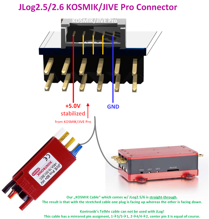

    Hallo zusammen!
    Ich verwende das Jlog 2.6 zusammen mit einem Jive 80+ HV ohne Probleme (Servo-Bus Kabel)
    Nun habe ich auch einen Jive 120 PRO HV, der hat den "Kosmik-Port" für die Telemetrie (und Mode Einstellungen).
    Beim Jlog2.6 war ist ein blaues Kabel dabei. Nach dem Anstecken initialisiert das Jlog 2.6 "ordnungsgemäß" Die LED´s blinken abwechselnd (rot/gelb/grün), dann leuchtet das grüne für ca. 2 Sek. und erlischt, Jlog 2.6 finster Es werden keine Daten zur DX9 übertragen.
    Schaut mal das Anschlußbild.
    Gibt es einen "Trick?" Z.B. ein Kabel kappen oder sonst jemand eine Idee bzw. das gleiche Problem?

                Für den Kosmik/JivePro gibts eine andere Firmware... jetzt funktioniert es, alle Daten bis auf die Drehzahl, die stimmt hinten und vorne nicht... aber DAS ist eine andere Geschichte...
