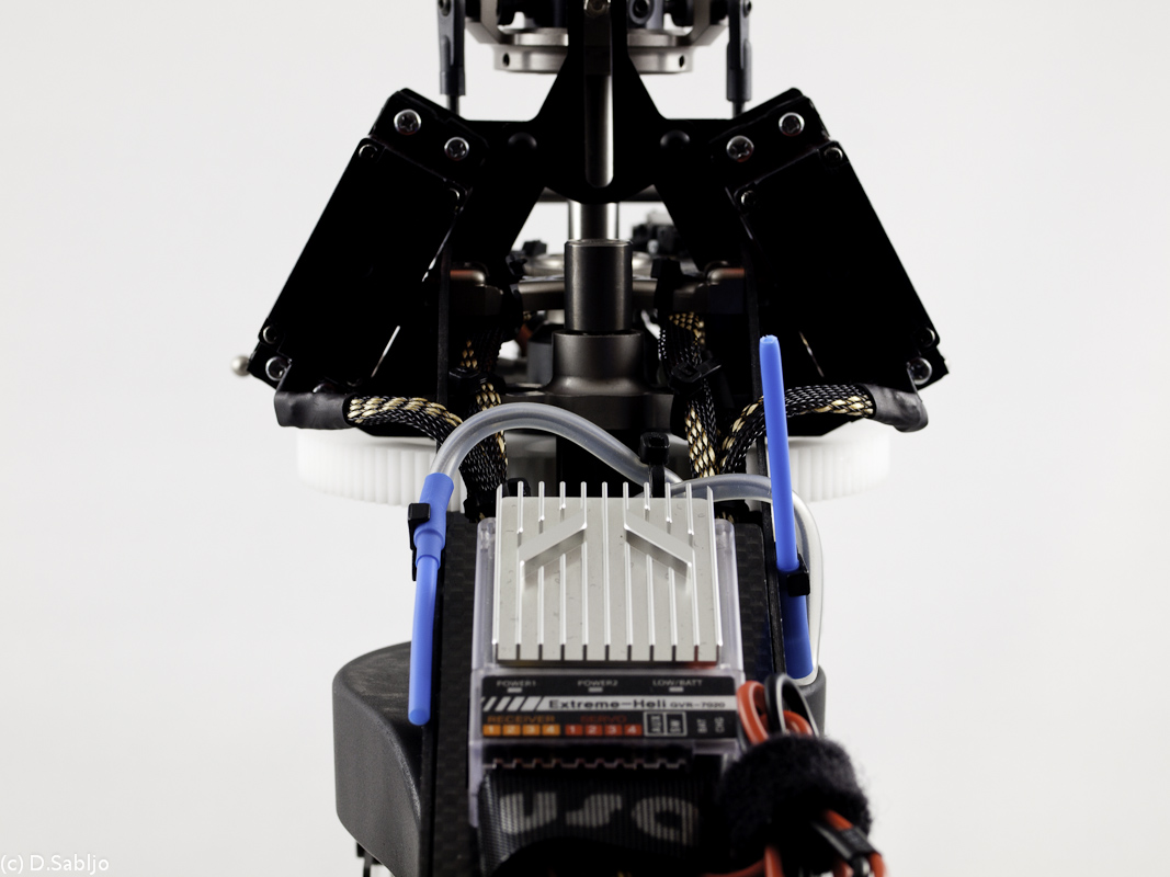

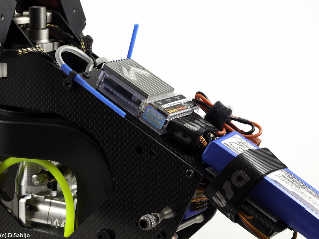

    Hab den bei mir verbaut.
    Also bis jetzt nichts negatives zu vermelden.
    Habe ihn auf 7,2V gestellt und Stromfressende JR8717 drauf.
    Die restliche Elektronik läuft mit 5,6V.
    Lecker aussehen tut er auch noch
    Was etwas negativ ist, das keine Spannungsanzeige dabei ist. Er piept und signalisiert zwar wenn der Akku leer ist, es ist aber eben keine "Füllstands LED Anzeige" drauf.
