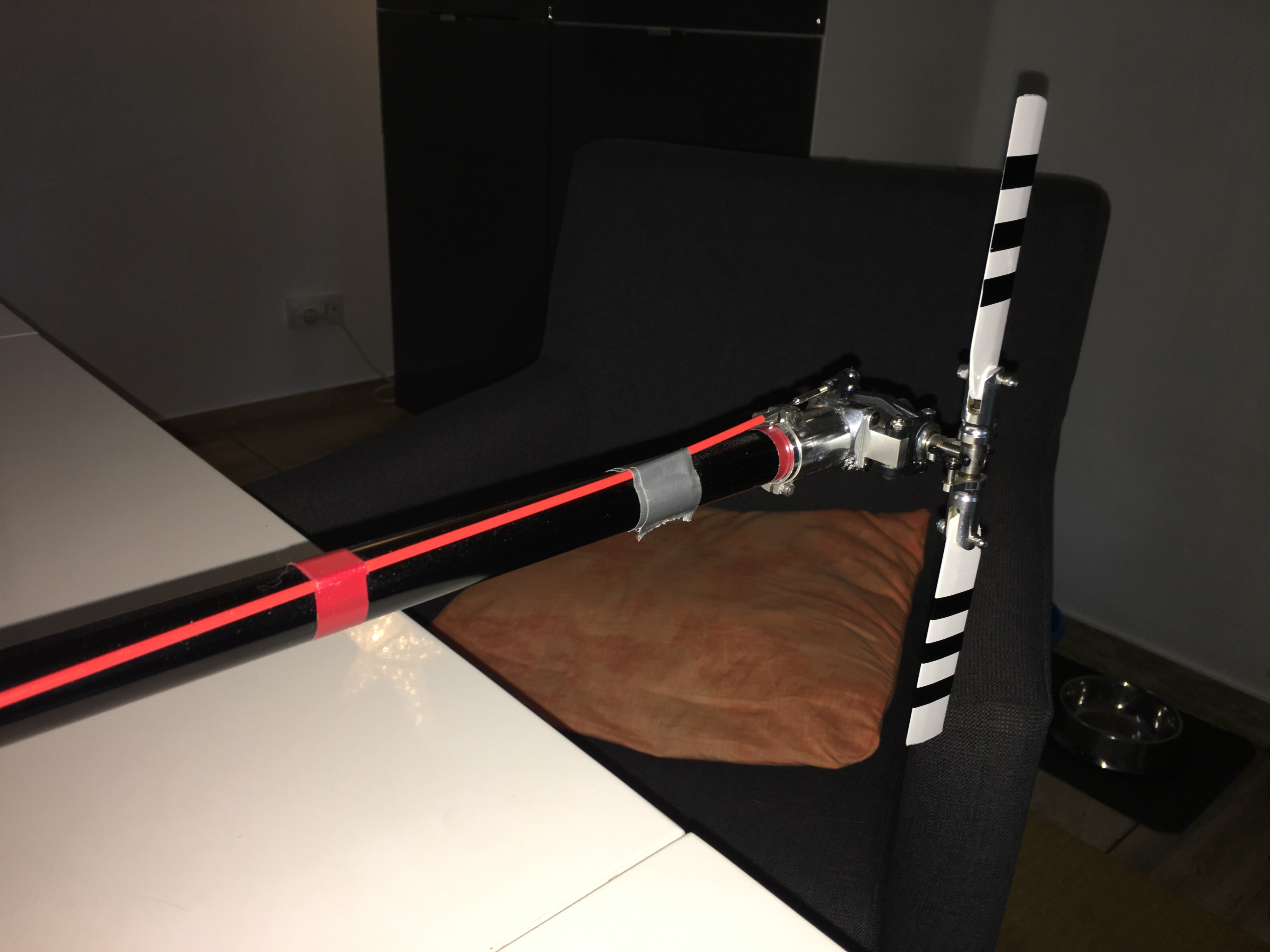

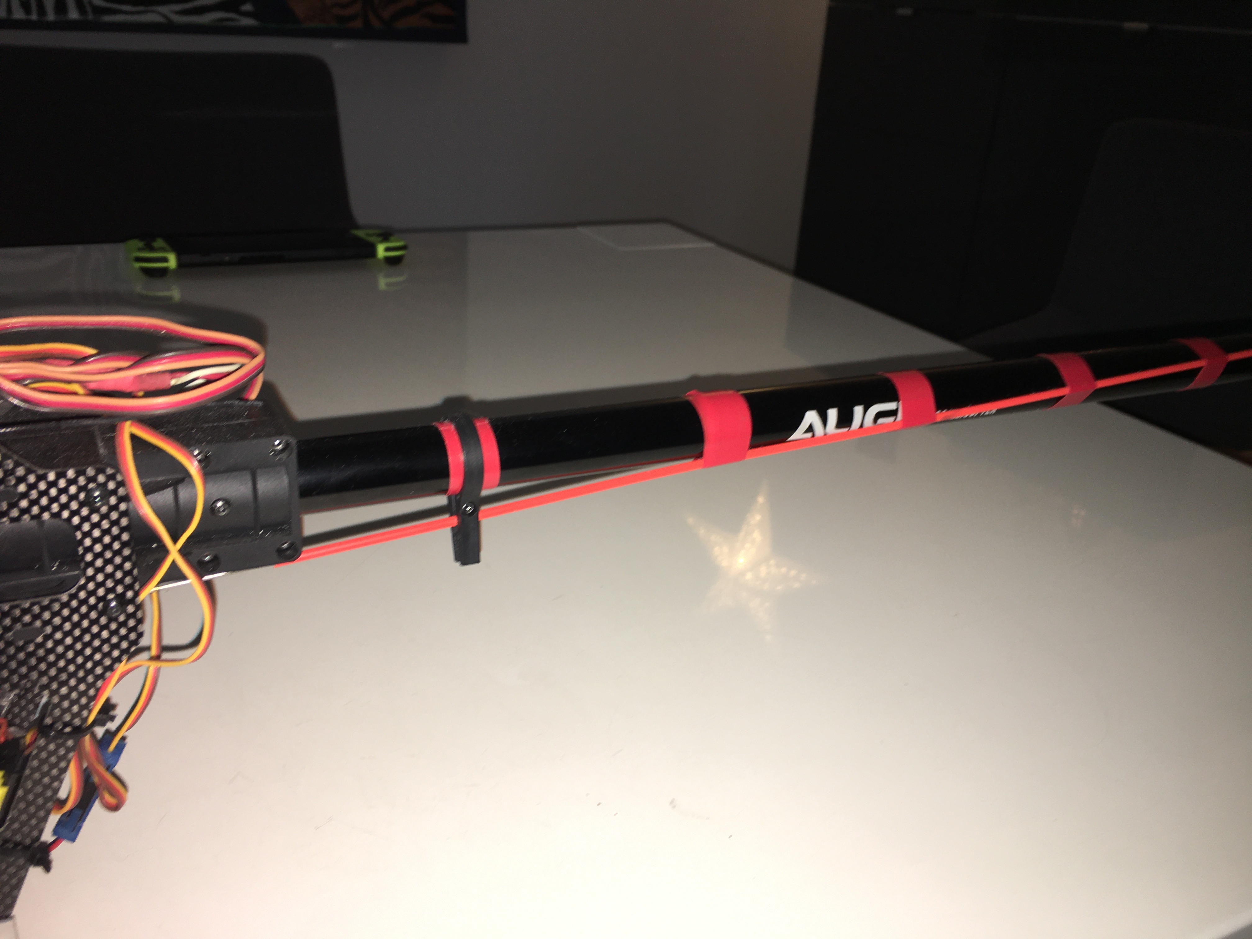

                        AW: Flexible Heckanlenkung
                        Ich musste noch einmal die Mechanik ausbauen, bei der Gelegenheit schnell zwei Bilder geschossen.
                          So, ich habe mich entschlossen, den Vorchlag von GunKorsky aufzunehmen und es mit einem passenden Messingroehrchen zu versuchen, um den Original-Stahldraht zu fuehren. Dazu habe ich eine der Plastikfuehrungen fuer den Draht ein wenig verkuerzt, um naeher ans Heckrohr zu kommen. Diese Fuehrung wird ein paar Zentimeter vom Ende des Heckrohrs entfernt verwendet, um den Stahldraht vom Alu der Heckrotoreinheit fernzuhalten. Von dort aus wird der Stahldraht ueber gute 10cm im Messingroehrchen gefuehrt, das sich am Heckrohr abstuetzt. Dieses Messingrohr liegt dann unten am GFK-Rumpf an, sodass der Stahldraht nicht mehr direkt am GFK reibt, sondern im Messingrohr gleitet.
                          Wenn das alles fertig ist und sauber funktioniert stelle ich ein Bildchen ein. Danke an alle!
