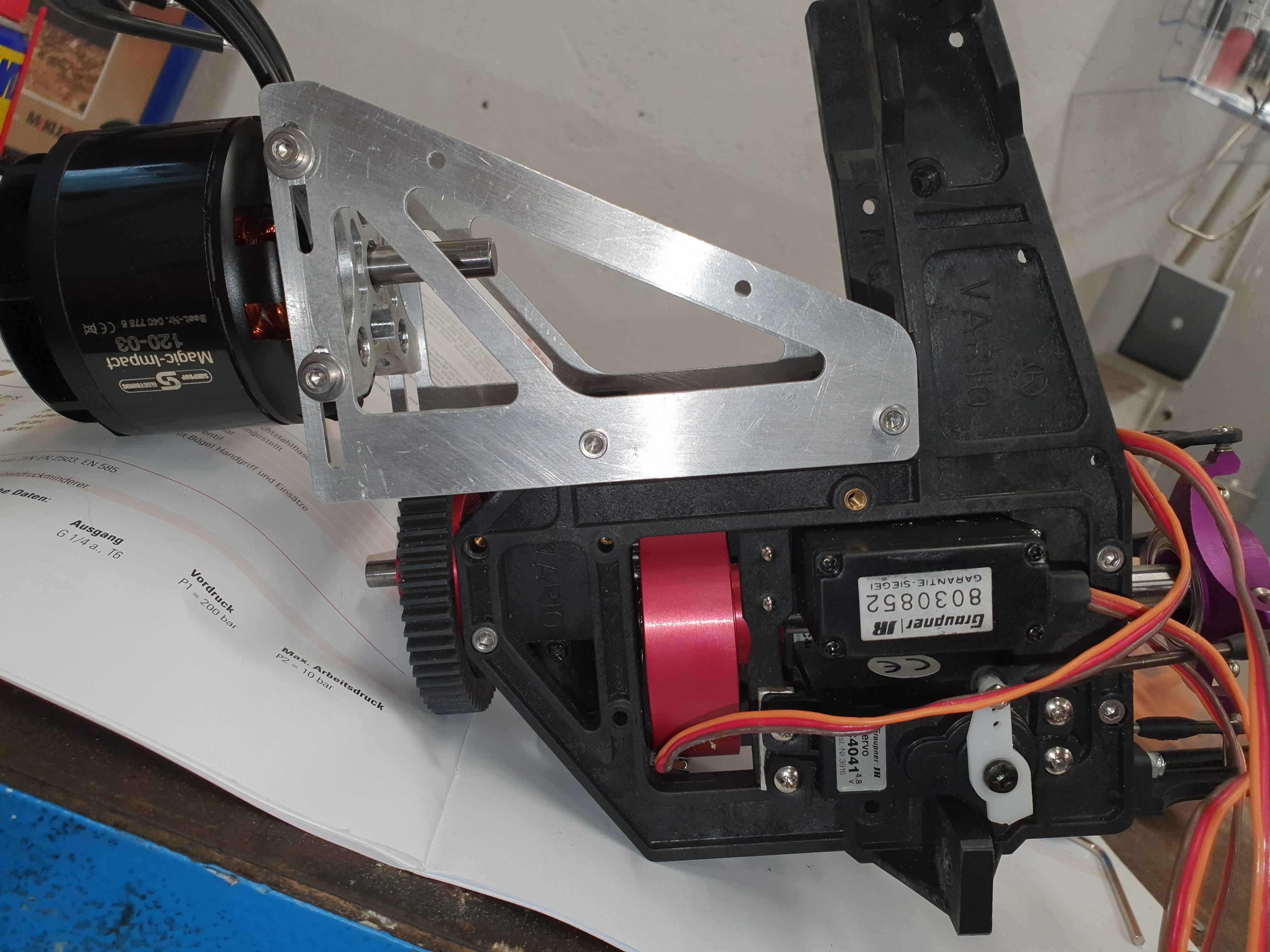

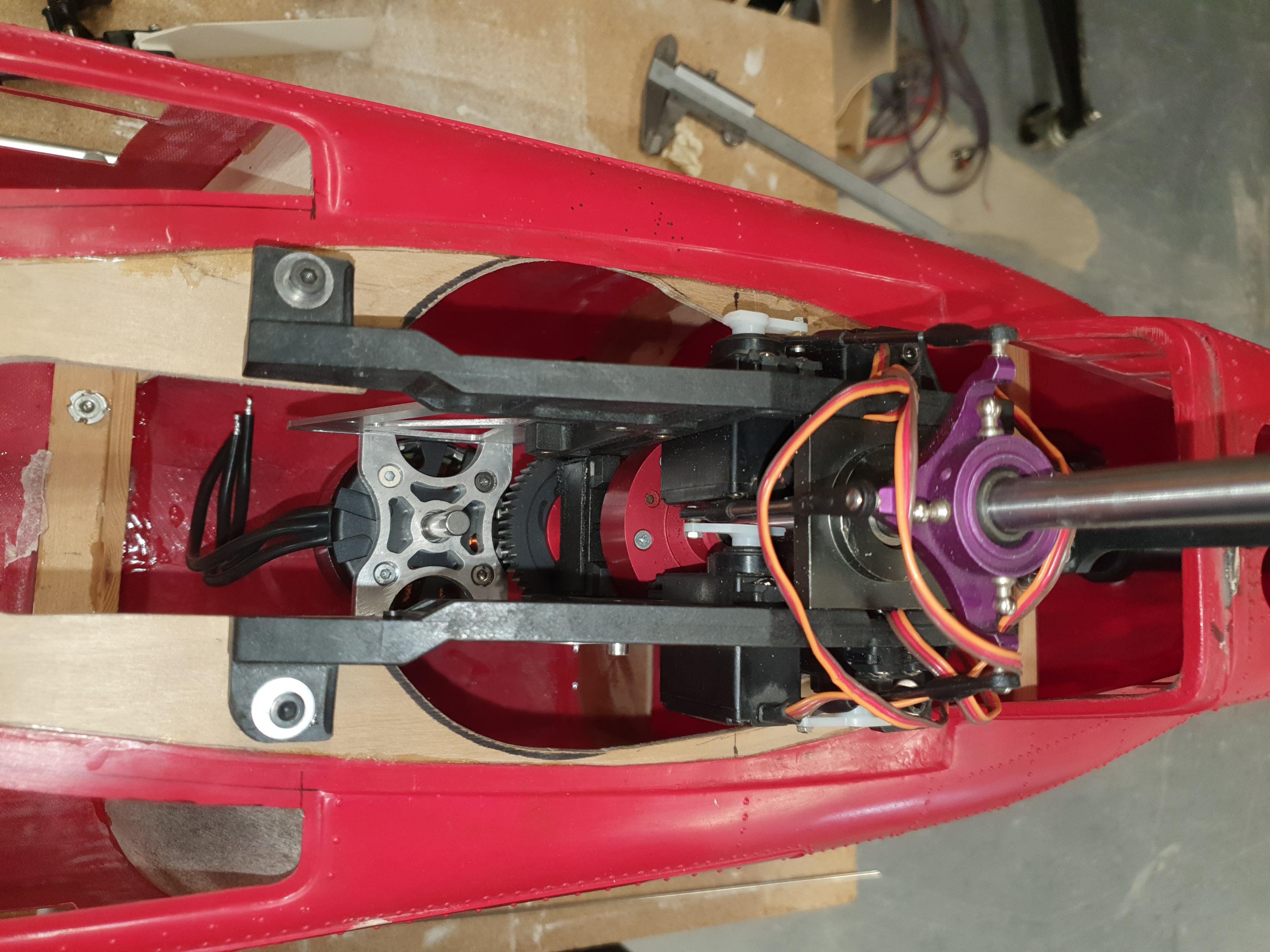

    Dann noch provisorisch mit der Mechanik verbunden.
    In den Rumpf passt es auch.
    Jetzt muss ich mir noch was einfallen lassen um das Ritzel auf die Motorwelle zu bekommen.
    Ich glaube mit einer Zahnrad Aufnahme von Huner oder SSM könnte das klappen.

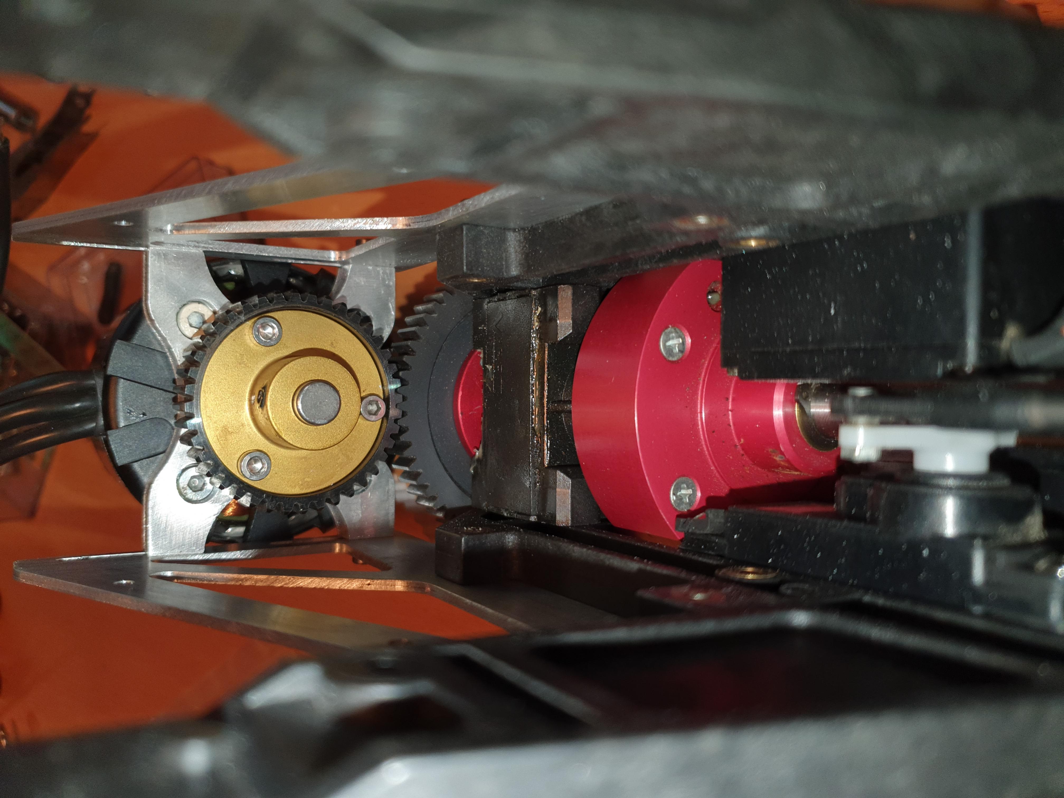

              So Motorritzel ist auch adaptiert.
              Die alten Hasen werden die Teile garantiert erkennen.
              Ich habe auf die Welle eine fläche geschliffen.
              Und in dem Goldenen Teil habe ich Madenschrauben angebracht.
              Die gesamt ßbersetzung ist mit 5.5:1 schon heftig.
              Ich hoffe meine rechnung geht auf.

                #52
                AW: Baubericht Bell 206 Resteverwertung
                Wie soll das denn gut gehen?
                Das ist ja nahezu 1:1 übersetzt. 1:10 wäre da eher der richtige Weg.
                Du fährst mit deinem Auto ja auch nicht im 5.Gang am Berg an.
                Gruß Torsten
                • getsuyoubi

                  #53
                  Schau Dir mal das Bild in Beitrag #13 an. Offenbar geht es hier nur auf eine Zwischenwelle; danach kommt noch eine weitere Untersetzung.
                  Gruss aus NYC, Christoph

                    #54
                    Ah schaut nach einem Innenzahnrad aus.
                    Die sind aber auch wieder bekannt dafür viel Lärm zu machen.
                    Gruß Torsten

                      #55
                      Die Mechanik war ja offenbar grossenteils vorhanden. Mich wuerden mal die kv des Motors interessieren, denn bei einer Uebersetzung fon 5.5:1 muss das schon arg niedrig sein.
                        #56
                        KV ist 325.
                        Wären knapp über 1700 am Rotor maximal.
                        Ich schau mal was die Temperaturen usw machen.
                        Verändern kann ich die ßbersetzung ja immernoch.

                          #57
                          Ich denke mal, dass eine recht kurze Untersetzung, wie bei dir schnell mal zu hohen Impulsströmen führt, wenn du mal reinlangst. Das ist bei längeren Untersetzungen eben nicht so schnell der Fall. Letztendlich kommt es dann natürlich auch auf die Spannung an. Persönlich mag ich lieber längere ßbersetzungen mit höheren Spannungen lieber.
                          CU,
                          Egbert.
                            #58
                            Finde ich auch grundsätzlich besser.
                            Aber diese ßbersetzung gaben die Reste her.
                            Der Motor soll ja ganz gut sein wenn er langsam drehen darf.
                            Wenn es ungünstig laufen sollte brauch ich nur ein Zahnrad tauschen.
                            Dieses müsste ich allerdings kaufen.
