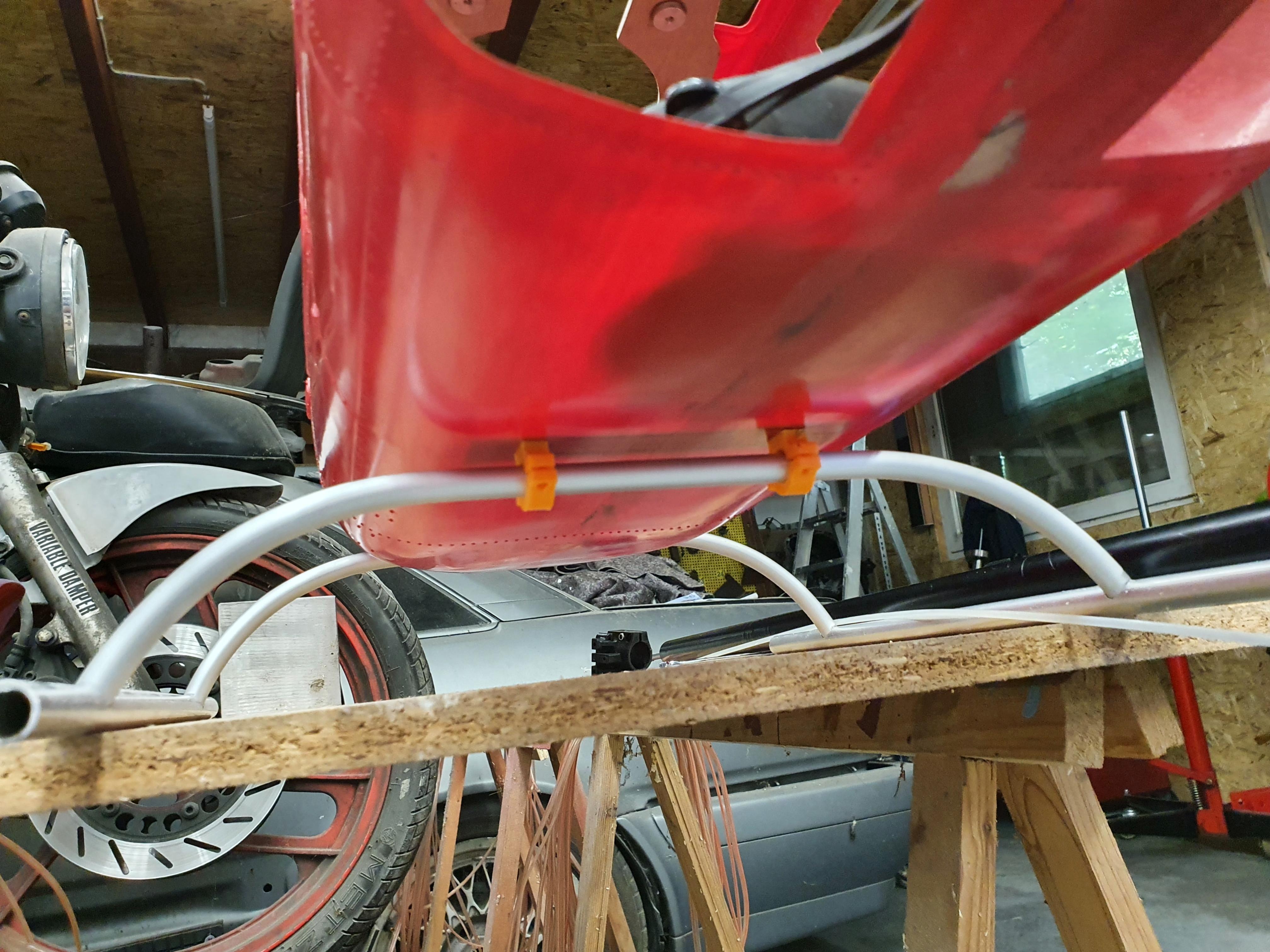

      Der erste Versuch ein paar bügelaufnahmen selber zu Drucken.

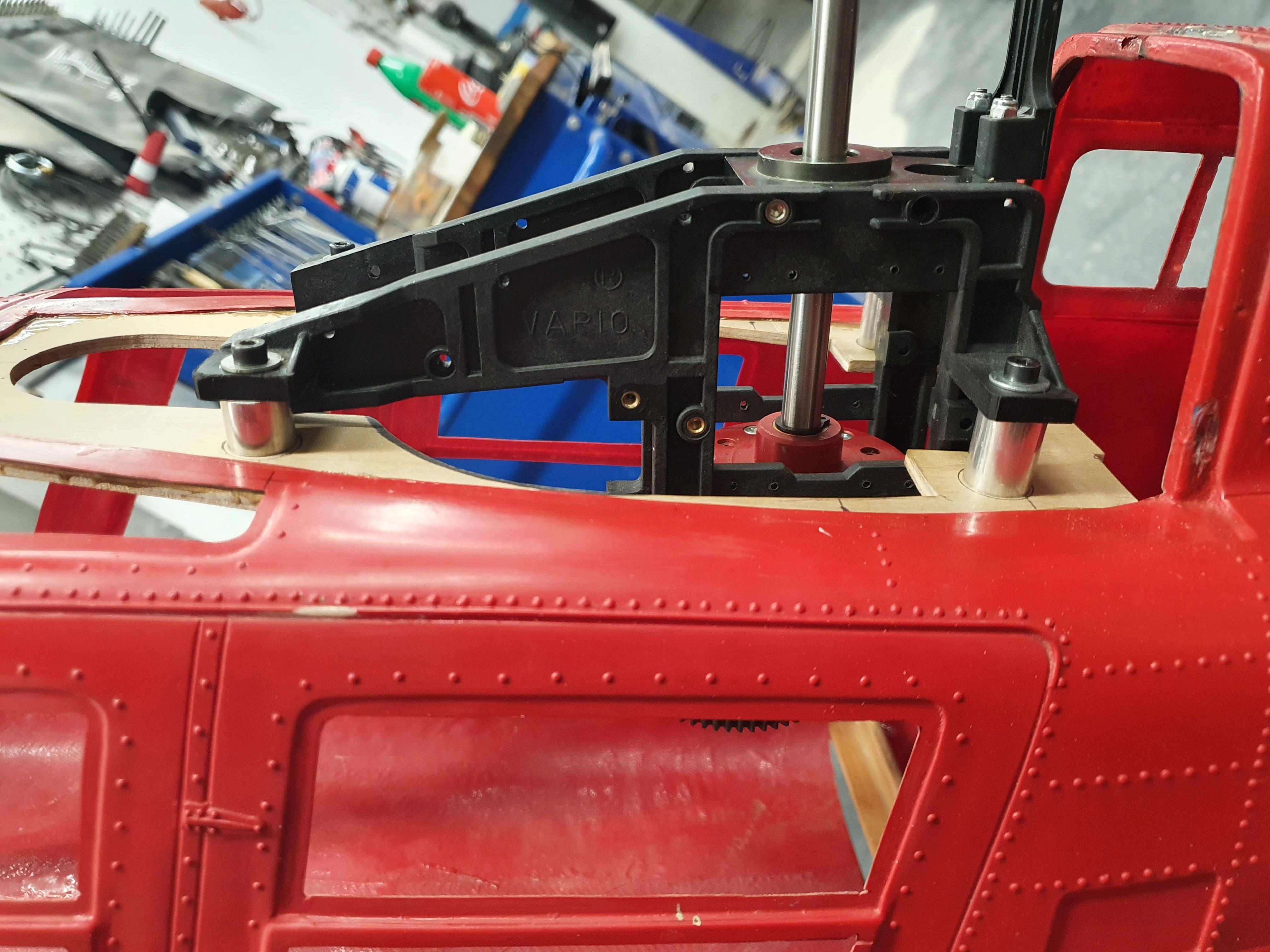

        Mechanik Befestigung.
        Ein teil mit innengewinde welches von unten durch den Spant gesteckt ist.
        Dann wird von von oben eine Hülse drüber geschoben.
        Diese hülse ist ca 0.5 länger als die auflage von dem innenteil.
        Dadurch wird beim anschrauben der Mechanik das Holz ordentlich geklemmt.
        Die beiden Teile sind zusätzlich mit Harz im verschraubten Zustand verklebt.

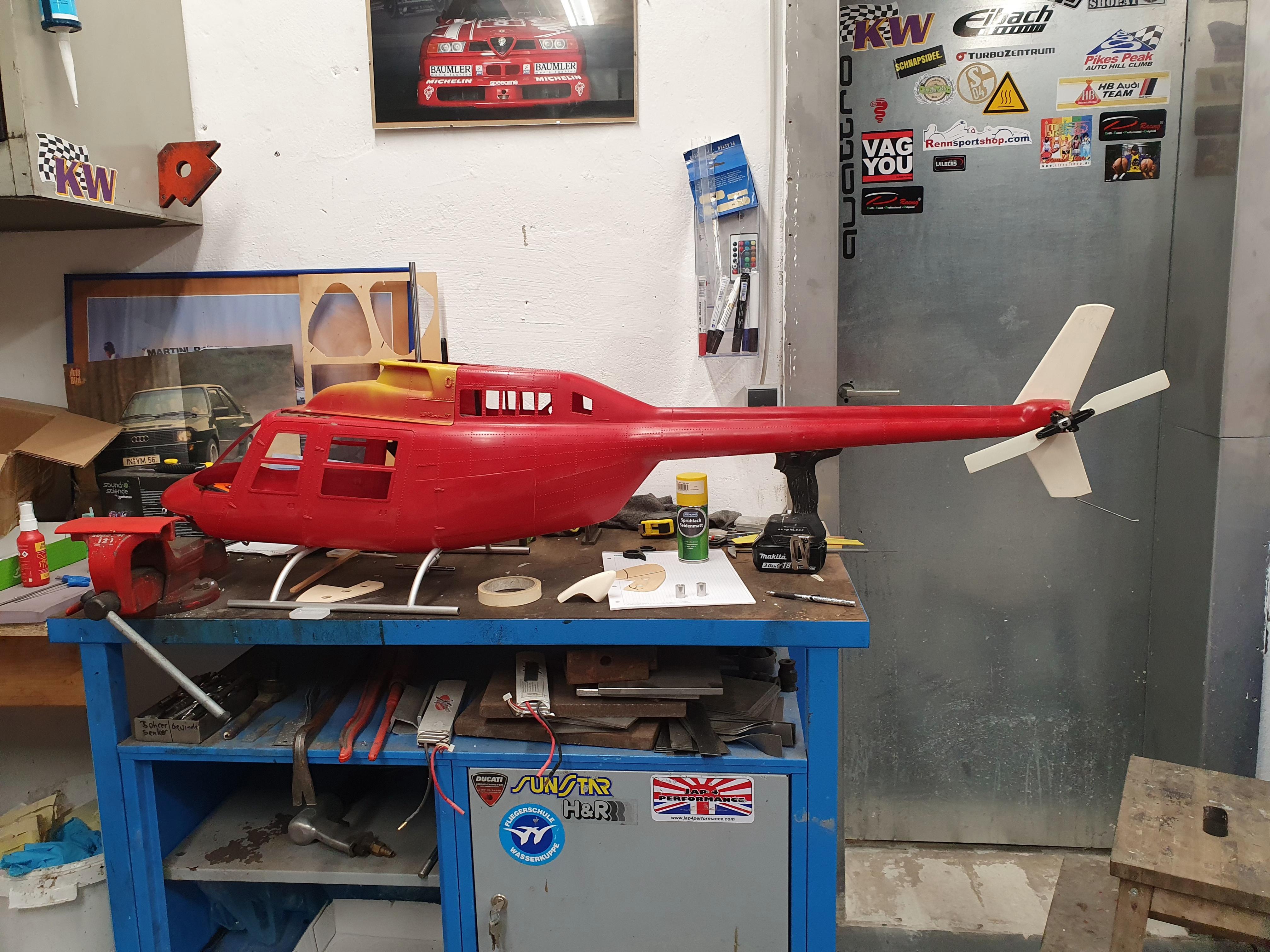

          Erste Anprobe.
          Die Finne habe ich im Endlager gefunden hersteller leider unbekannt.
          Ist aus GFK.
          Ich habe sie durch die Rumpfwand mit einer Sky Fox HR Halterung verschraubt.

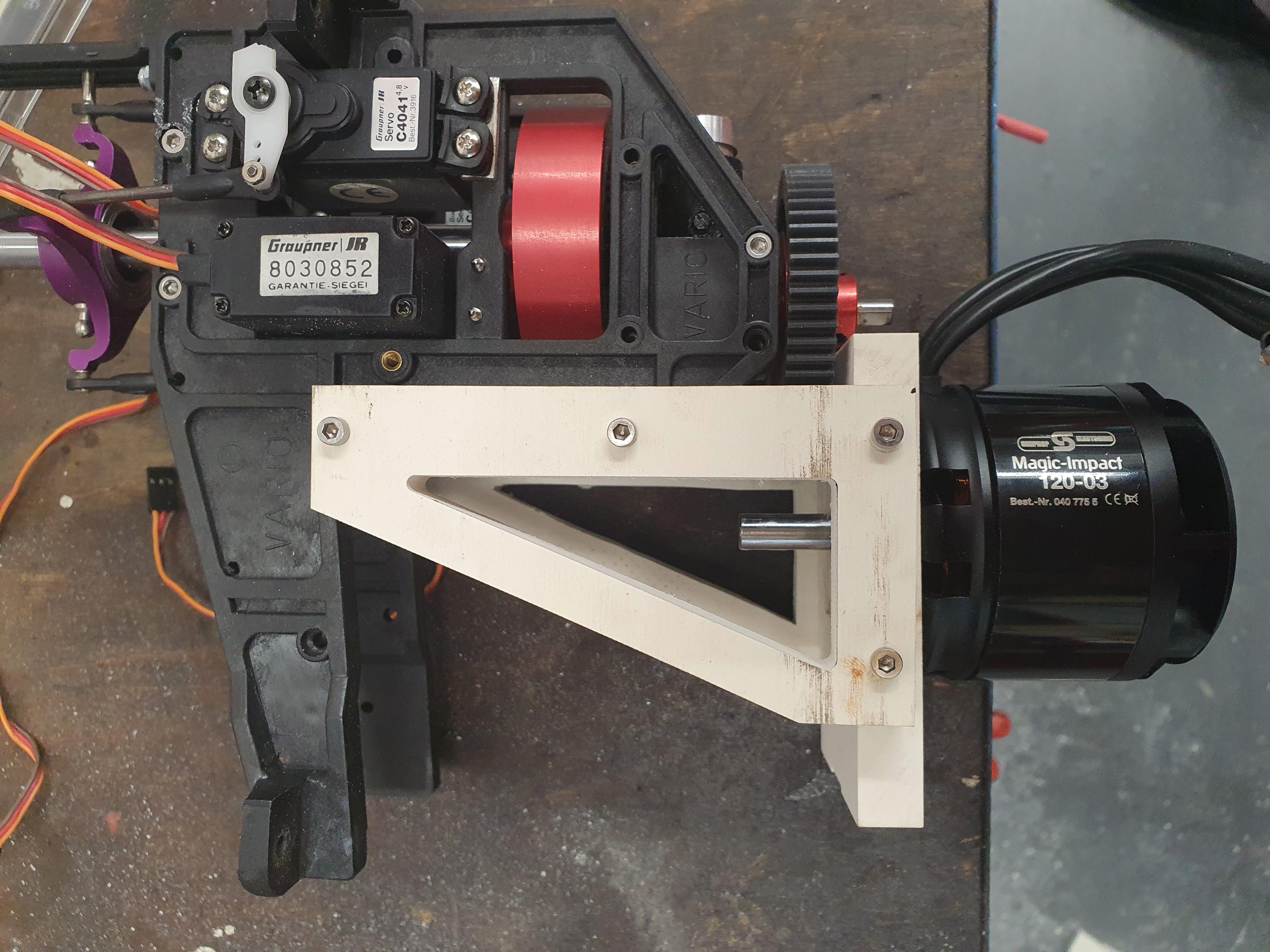

                          Das erste Provisorium um den Motor zu adaptieren. Die endgültige Version wird aus Alu gefräst.

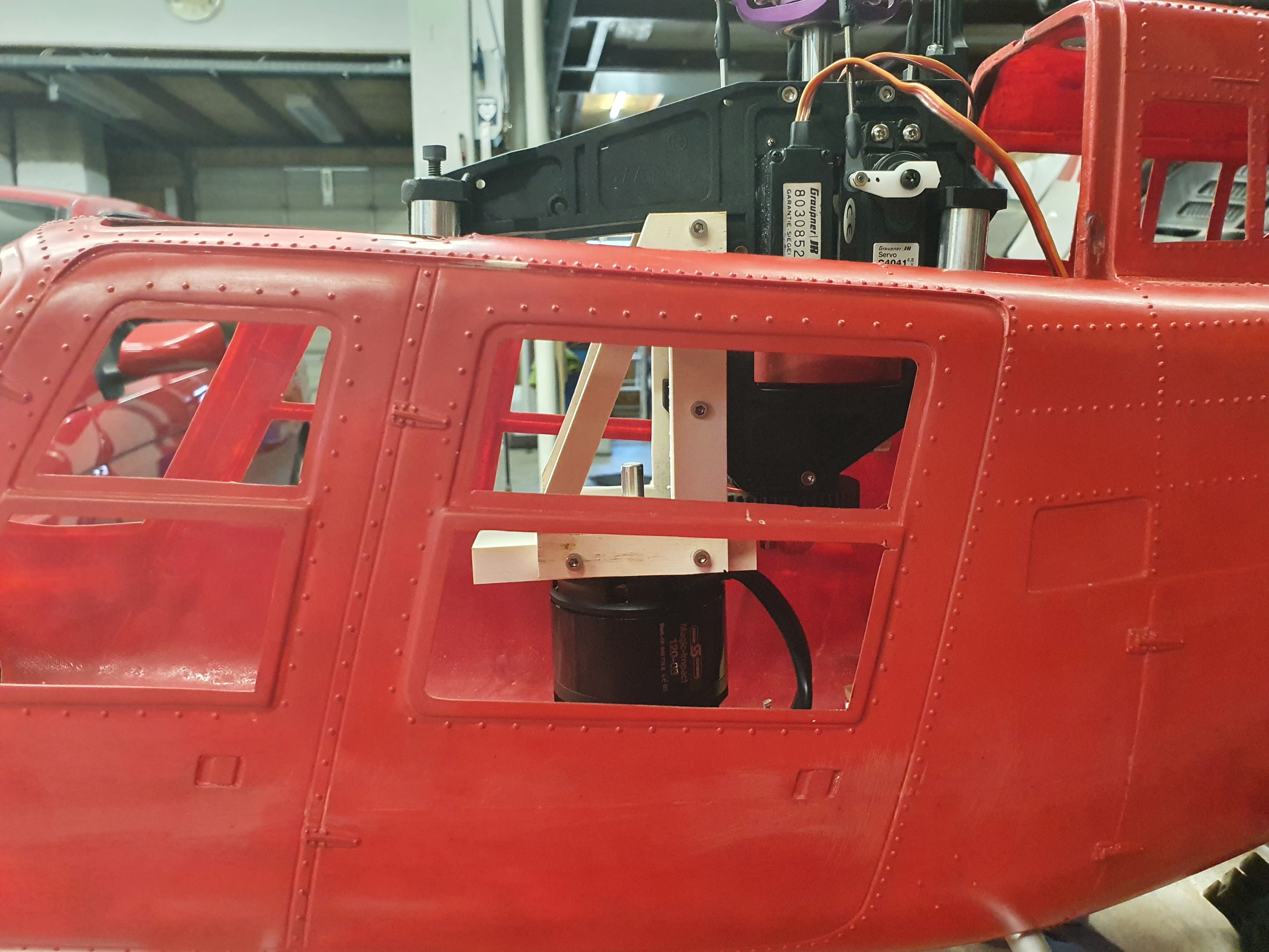

                            Ansicht im Rumpf.

                              Den Motor nach oben rum drehen geht wohl aus Platzgründen nicht?
                              Wäre kompakter...
                                Wäre kompakter...
                                Das geht nur, wenn man in der ersten Stufe auf Zahnriemen umbaut. Dann kann man mit dem Motor weiter nach vorn.
                                @Watson:
                                Willst Du den Heli mit einem FBL-System aufbauen? Wenn ja, dann solltest Du evtl. über einen Servotausch nachdenken. Die 4041 sind zwar im Heli durchaus bewährt, aber in Verbindung mit einem FBL-System sprechen sie langsamer an. Das kann zu einem schwammigen Flugverhalten führen.
