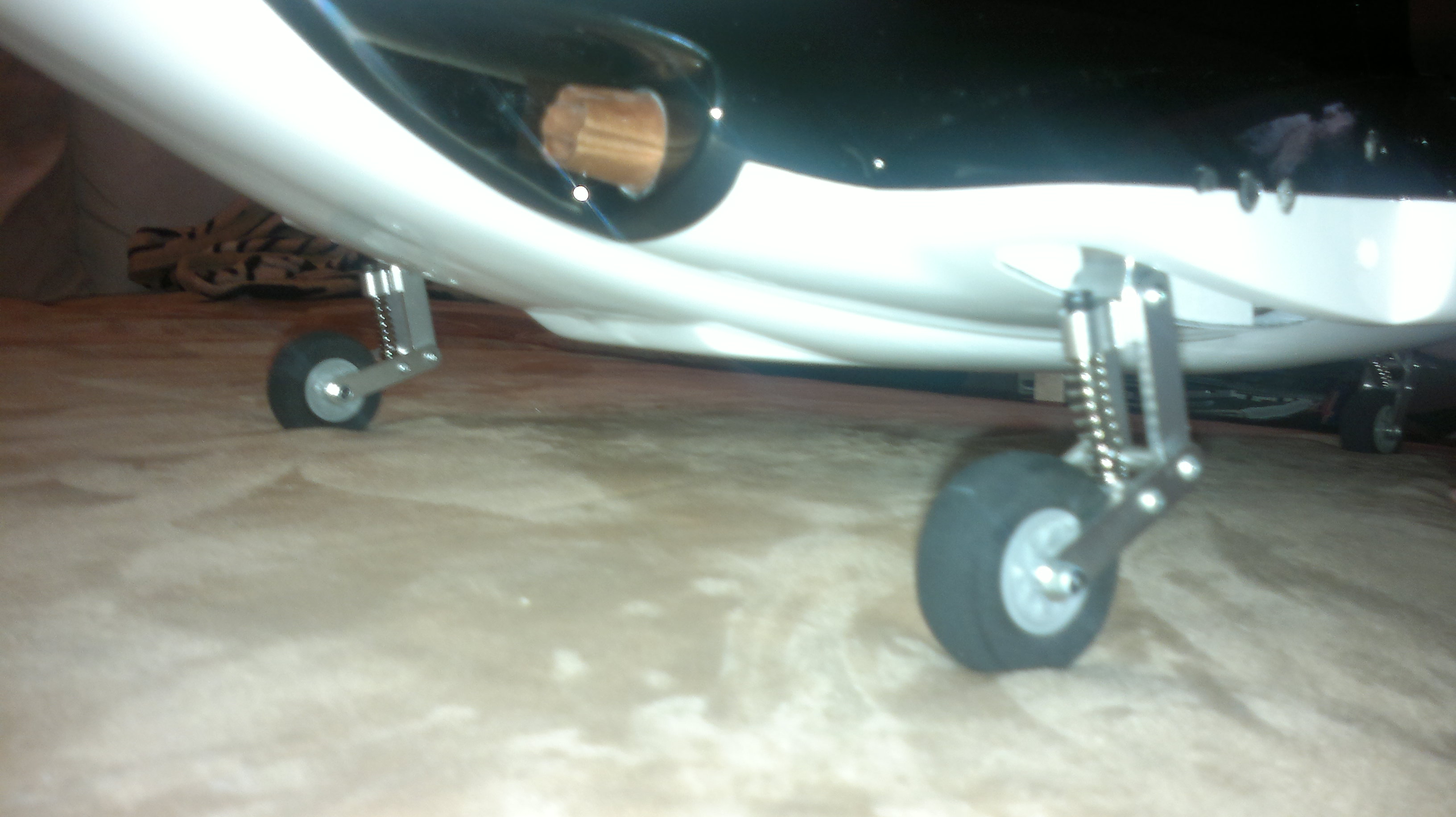

    Hi Jungs !!!
    So heim gekommen von der Arbeit Frau und Kind begrüsst und das linke Fahrwerk eingebaut sodas der kleine junge mal auf eigenen Beinen steht das heisst:
    linkes Fahrwerk check!

      Hi Jungs!!!
      Komplettes Fahrwerk check!
      Jetzt sieht das schon mal geil aus wenn du an 1 Hebel ziehst das sich das Fahrwerk inneinander sich schliesst voll nice
      So jetzt etwas Pause machen da ich erst Nächste Woche in stretchen werde und sonst kann ich zurzeit nicht weiter hoffe auf ein baldigen aufstieg zum Member da ich euch sehr gern ein paar pictures senden möchte

        AW: Neues und erstes Projekt T-Rex 550 auf 600 Airwolf!!!
        Hast du den dein fahrwerk verstärkt!?
        Ich hab meine Fahrwerkanlenkung total über arbeitet da es mir doch zu schwach schien.
        Gruss Stephan

          Hi mumpf!!!
          Hab zurzeit die carbonrohre eingebaut zum testen hab mir ein paar stäbe in alu und normalen stahl angesehn bin noch am überlegen welches material aber da du es schon eingebaut hast kann ich dich frage welche du eingebaut hast und welche genauen maße haben deine stäbe rohre wie auch immer
              Hoi René.
              Ja bei mir gabs nur dünne stahlstangen dazu? und die waren eindeutig zu schwach!!
              Gibts den jetzt bei der neuen version schon carbonstäbe!?
              ausserdem hab ich die Kunststoffteile mit denne du die anlenkungen machst aus alu gemacht da diese absolut nichts wert waren und schon beim einschrauben der schraube rissen!
              Zudem würde ich dir hinten ne zusätzliche abstützung empfehlen da die Fahrwerkumlenkung sonst zu schwach ist, wenn sie nur an den spannten aussen an den Flügeln geführt sind. (auf dem obigen foto erkennst du es)
              Und ich würde auch gleich die carbonsstäbe die als anschlag und achse dienen durch alu ersetzten. <ist besser<!!
              Ich stell dir mal noch bilder ein.
              Gruess Stephan

                  Hi mumpf!
                  Das mit den stützen von dem hinteren fahrwerk bin ich gerade dabei und werd auch kugellager benutzen nur dauert es noch da ich den kleber wie gesagt in der firma vergessen hab.
                  und ich hab carbonstäbe die sind meiner meinung nach zum testen fürs erste ausreichend da ich sie mit stahlstäben ersetzen werde nur zum testen reichen mal die carbon stäbchen
                  Aber sonst passt dabeil alles, ACHJA ich klebe das meiste nicht mit 2k-kleber sondern mit einem karrosseriekleber der ist stärker und fester als metall.
