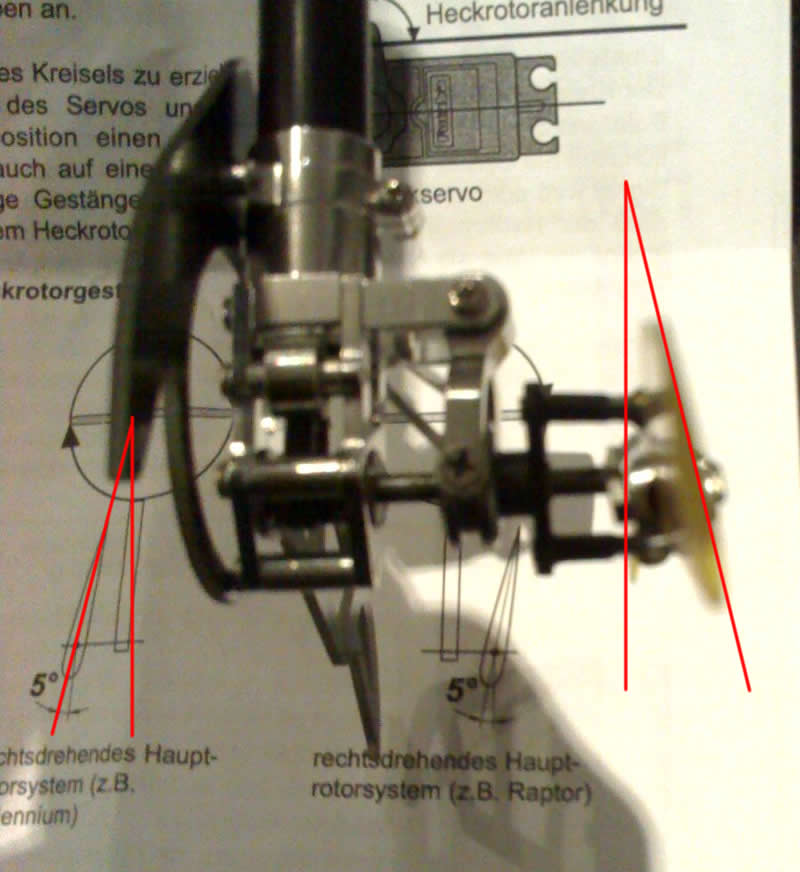

    Aehm, ich häng' irgendwie fest, brauche dringend Hilfe :/
    Ich hab' mir auf eure Empfehlung eine neue Funke gekauft und gestern eingebaut. Futaba T6EX 2.4Ghz/FASST, Digital Servos und das Futaba GY401 Gyro. Funzt soweit alles tadellos. Gyro habe ich gemäss Anleitung eingestellt und das Heck steht nun in jeder Gasstellung wie eine Eiche.
    ABER, bei mir verhält sich alles anders als in den Dokus des Helis und in der Doku des Gyros. Die mechanische Grundeinstellung soll (siehe Bild) bei einem rechtsdrehenden Rotorsystem ca. 5° nach rechts zeigen. Das sagt die Futaba Doku als auch die Heli Doku. Bei mir steht das Heck aber nur wenn die Blätter genau entgegengesetzt sind, also 5° nach links. Jetzt mal rein 'mechanisch' ohne Ansteuerung vom Servo/Gyro. Ich versteh' das total nicht, hab' ich ein schwarzes Loch oder eine temporale Anomalie in meiner Wohnung* Ich weiss was links und rechts ist, der Hauptrotor dreht nach rechts von oben gesehen, der Heckrotor auch von aussen auf die Blattseite gesehen

    Der Heckrotor müsste doch nach aussen drehen also von rechts gesehen im Gegenuhrzeigersinn. Dann klappts auch gemäss der Anleitung. Da dein Heckrotor in die andere Richtung dreht, muss dieser für Neutral auch in die andere Richtung stehen.
    Also Drehrichtung des HeRo umkehren. Achte darauf, dass dann auch die Heckrotorblätter korrekt stehen
    Gruss Patrick

      Dein Heck dreht aber richtigrum?? Kann eigentlich garnicht, denn wenn dürftest du jetzt nen Megabrummkreisel haben. Der Riemen muss auf der Oberseite nach hinten laufen, oder anders gesagt der HeRo läuft gegen den Uhrzeigersinn wenn du davo stehst.

        Also wenn ich von aussen den Hauptrotor nach rechts drehe (Nasenleiste der Blätter gegen den Wind), dann dreht sich der Heckrotor auch nach rechts, also im Uhrzeigersinn von der rechten Seite drauf gesehen (auf die Blattseite des Heckrotors).
        Ist das nun falsch? Was kann ich tun? Die Blätter hab' ich ja richtig rum montiert. Wie kann ich die Drehrichtung umkehren?

          Mann ich Depp. Könnte es sein dass ich den Riemen beim Hauptzahnrad falsch rum montiert hab?

            Wenn du den Hauptrotor von oben anschaust und er dreht sich im Uhrzeigersinn und du deinen Heli seitlich anschaust(nase links, Heck rechts und der Heckrotor dreht sich im Uhrzeigersinn dann ist alles OK.
              Bei mir ist es genau anders rum. Also Riemen umdrehen?

                Also wenn sich das Heck andersrum dreht dann Riemen umdrehen.

                      Wie gesagt die Oberseite des Riemens läuft nach hinten. Immer, egal auf welcher Seite der HeRo ist!
