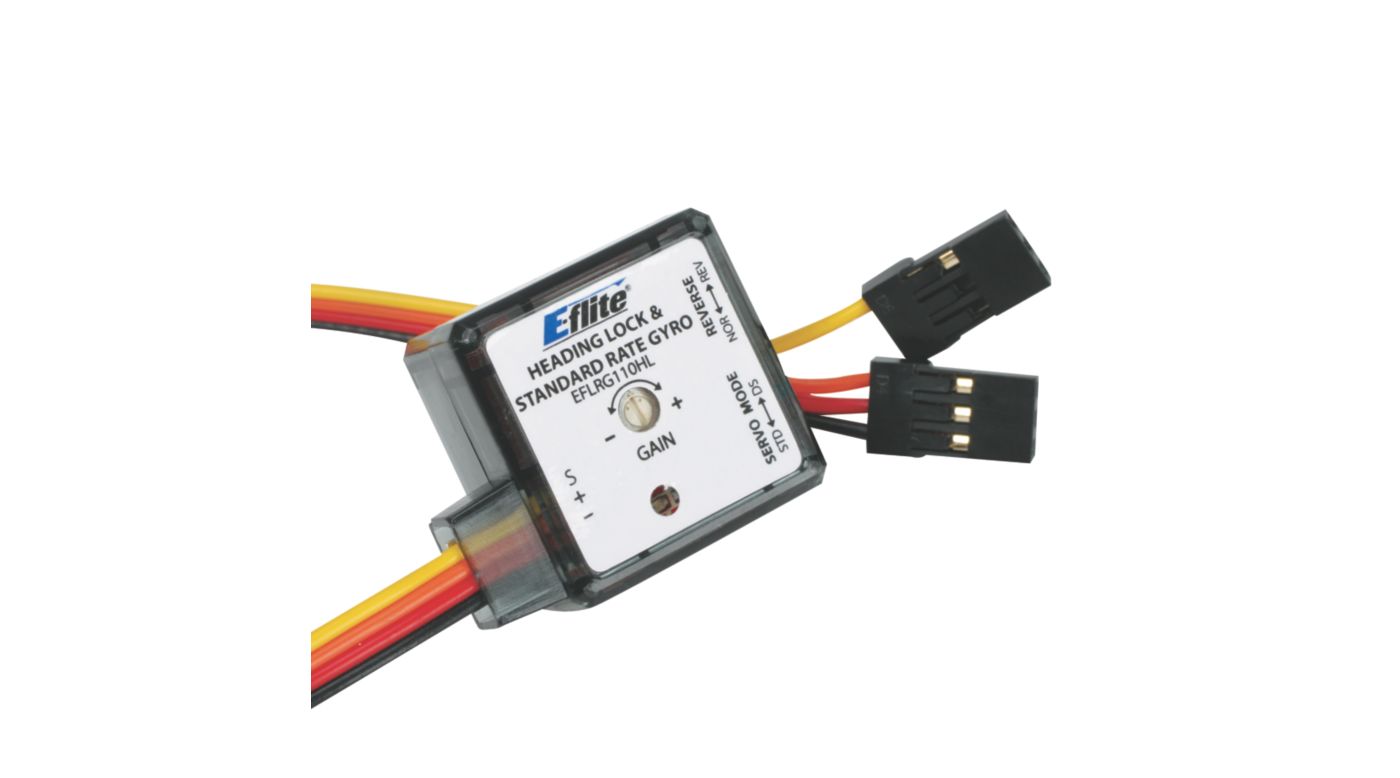

                  ich habe hier mal noch ein Bild von einem Kreisel der es sein könnte.
                  Dieser hat gegenüber der Kabelseite zwei kleine blaue Schiebeschalter könnte es dieser sein.
                  Gruß Peter
