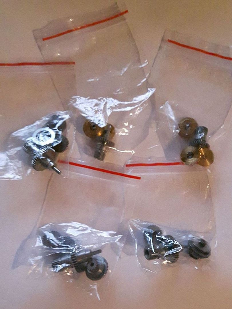

        Das TGY 306 ist baugleich zum KST DS 215.
        Das Getriebe vom KST 215/115 habe ich bereits im Turnigy verbaut.
        Gekauft habe ich es hier:
        KST 215 gear

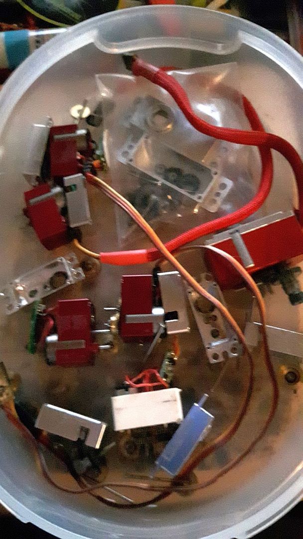

            AW: Baugleiches Servo zu Turnigy S306 HV
            Anfangs habe ich immer neue Servos gekauft, wenn ich einen härteren Crash hatte.
            Zum Glück habe ich die defekten nicht entsorgt.
            Nachdem ich die passenden Getriebe gefunden hatte, habe ich mich damit eingedeckt.
            Jetzt habe ich für längere Zeit ausgesorgt.
                Ja, und jedes Mal ist das gleiche Zahnrad gebrochen.
                Mit dem Blade 450x habe ich sogar drei Servos bei einem Crash geschafft.
                Kopfüber auf eine asphaltierte Straße geknallt...
                Anfängerglück
                Robert
