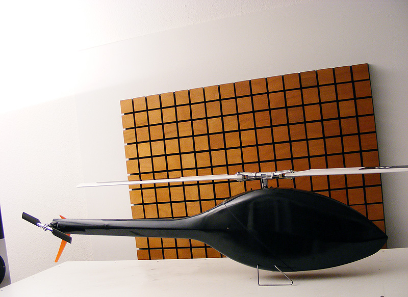

          Heute schon im CAD gezeichnet, Nacas vorne, Entlüftungsschlitze hinten
          Grüße Chris
          • Take5
            • 23.09.2010
            • 4321
            #350
            AW: Suzi Janis Speedprojekt

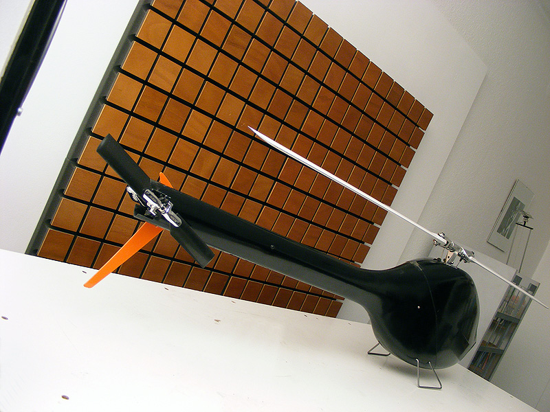

            [SIZE="2"]Tag 81, Dremelabend + Eisenbieger[/SIZE]
            Heute das Landegestell gebogen, auf einer Seite ist es leider minimal niedriger und so steht die Kiste leicht schief, muss ich nochmals Material besorgen. Fliegen ging so aber, da die Wiese eh schiefer ist.
            Dann diverse ßffnungen + Löcher für Haube, Heck und Landegestell angebracht, kann am nächsten Rumpf speziell am Heck noch optimiert werden nachdem nun zu sehen ist wie es sich ausgeht.
            Auch wenn die Kiste fertig aussieht habe ich noch eine Menge Arbeit bis das Teil wirklich an den Start kann. Alleine die Befestigung der Haube mittels eingeklebten Magnete muss wahrscheinlich vom Ablauf an zwei Abenden stattfinden. Im nächsten Beitrag der mit Tag XX anfängt wird aber der fertige Heli zu sehen sein.
            Grüße Chris
            P.S. Beim ersten Schwerpunktcheck mit Lipo sehr schwanzlastig, dachte schon Mist. Dann aber gemerkt, Motor + Befestigungsplatte fehlte , Schwerpunkt passt mit Motor und kann bis auf kopflastig getrimmt werden.
                      Falls Du ein Naca duct oder nur eine ßffnung bohrst wäre es doch zum Vorteil, hinten keine Kappe zu montieren.
                      Somit hast Du dann gleich einen Luftauslass
                      • Take5
                        • 23.09.2010
                        • 4321
                        #356
                        Du hast Recht, der Rumpf bleibt besser hinten offen so wie es ist.
                        Grüße Chris
                        • Borsti
                          Borsti
                          #357
                          Naja kannst ja trotzdem noch etwas verkleiden und dann Luftauslässe einbauen.
                          • Pit Sahat
                            Pit Sahat
                            #358
                            Die ßffnung am Heck sollte aber nicht die einzige Auslaßöffnung sein. Denn sonst verdichtet sich die Luft im Rumpf an der Engstelle zum Heck und durch das entstehende Luftpolster entsteht vorne ein Luftstau. Der Auslaß sollte bestenfalls immer ein klein bißchen größer sein als der Einlaß.
                            Wobei... wenn wir schon bei verdichten sind, Chris - bau Dir noch ein paar Schaufelräder in den Heckausleger und spritz´ irgendwo Kerosin ein
                            Das dürfte vermutlich mit einigen Anpassungen für einen der vorderen Plätzen beim Cup reichen - selbst nach FAI-Kriterien
