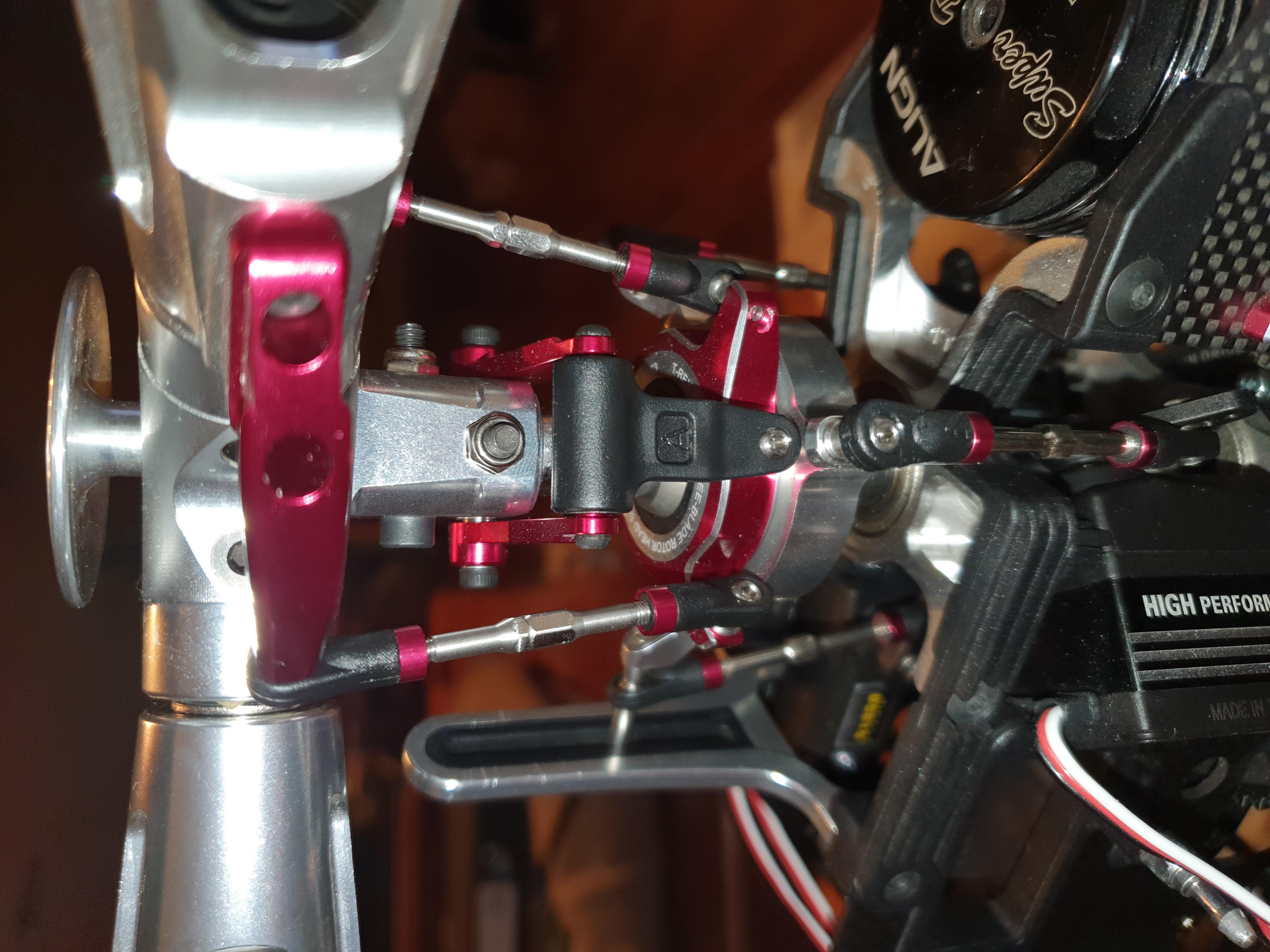

                  AW: Taumelscheibenverdrehung HC3sx / Align 3Blatt / Futaba
                  Align 3 Blattkopf mit Align TS auf Align Heli mit 3 Punkt 120grad.
                  Draufschrauben und Abflug. Der TS Mitnehmer lässt sich nicht verdrehen
                    ...muss ja auch nicht, wie du schon in #Post2 geschrieben hast.
                    Die 3-Blatt Rotorköpfe von Align und SAB benötigen keine virtuelle Verdrehung.
