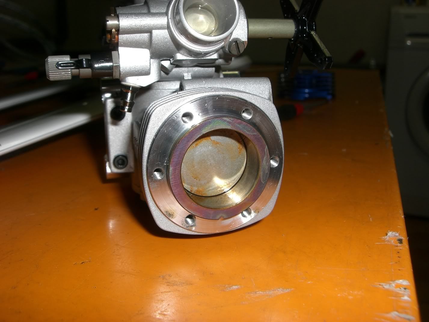

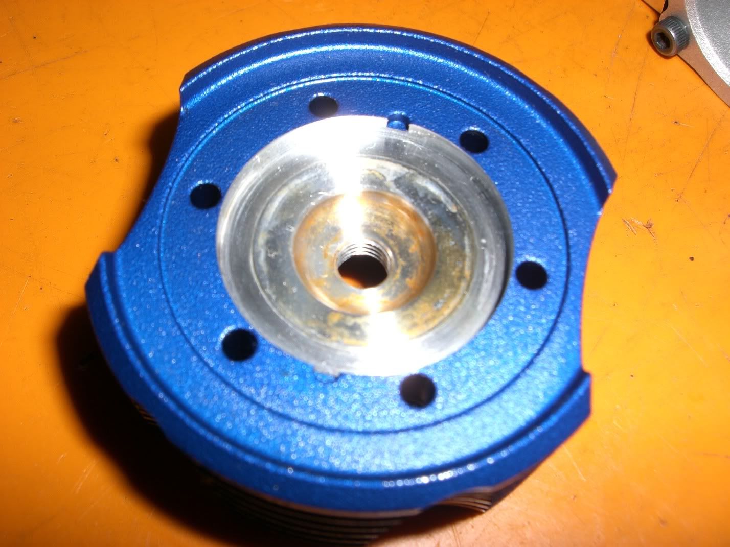

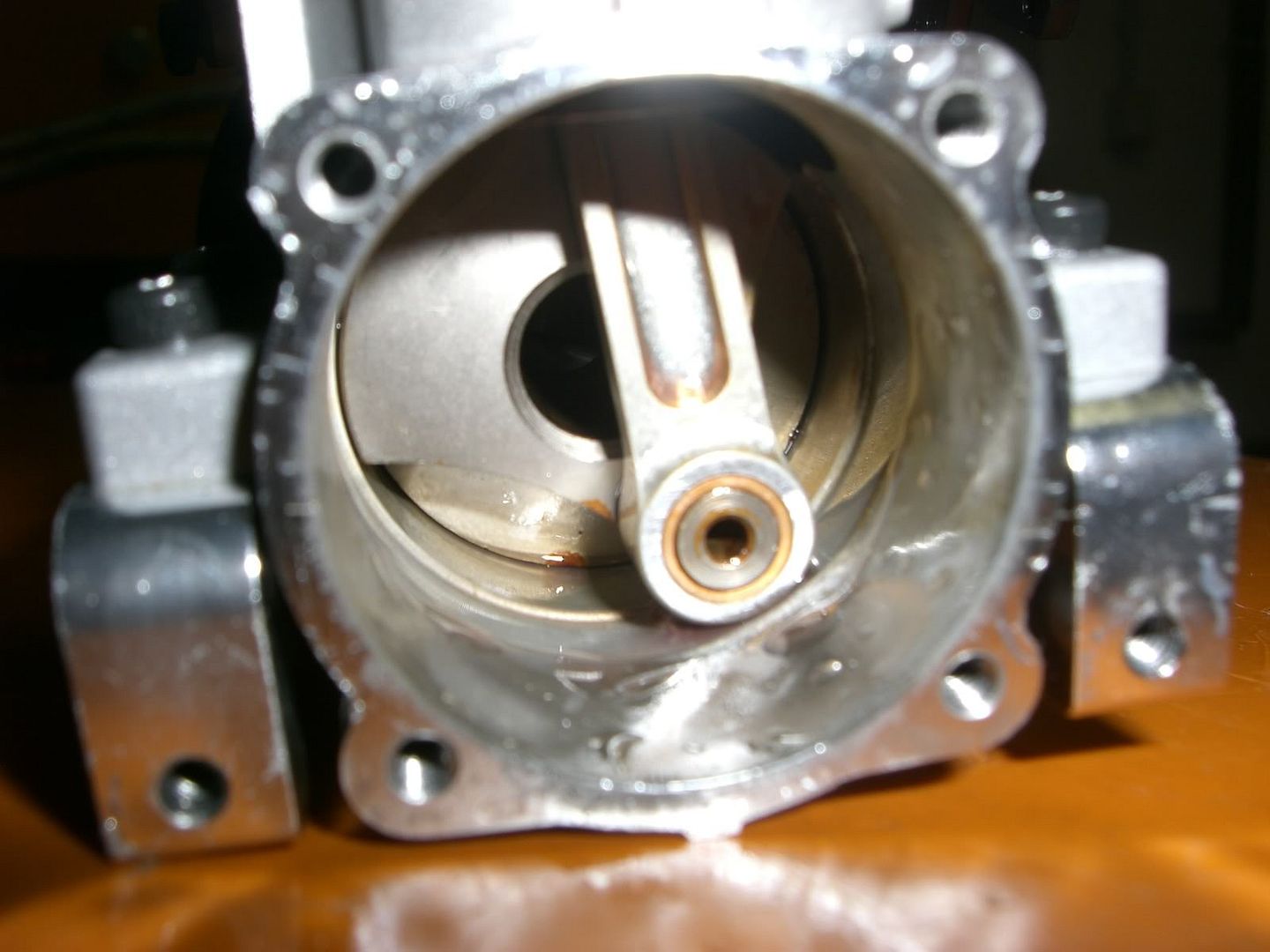

        hier nochmal paar bilder von dem motorinneren.

            AW: OS50: Motor abgestorben
            hallo..
            hats du schon die ganze zeit den rapicon sprit geflogen?? oder was anderes.. ich fliege rapi 15% mit 22%öl und jetzt habe ich 20% ausprobiert aber auch mit 22% ol...
            ich kann mir den siff auf deinen bildern nicht erklären..ich hab mal nen motor aufgemacht und der war blitzsauber...keine ablagerungen...
            vor dem rapicon hatte ich tornado sprit..und das hat die motoren dermaßen verunreinigt..
            aber wodrauf ich hinaus will..wenn du den kraftstoff umgestellt hast..und zwar zB hatte ich auch mal coolpower 15 % und dann rapicon 15%.. der motor musste mindestens eine umdrehung magerer mit dem rapi sprit..
            und os sind normal nicht so zickig.. habe mal 2 schrottmotoren gekauft..kolben neu ring neu..
            und der läuft das ganze jahr problemlos......
            wenn meine motoren nicht anspringen wollen dann mache ich folgendes..
            glüher ab vollgas und mal 3 sek mit dem starter drehen..dann standgas glüher drann ..spring sofort an..
            und wenn er so anspringt dann stimmt die standgaseinstellung nicht..
            meine laufen immer sehr fett.. daher springen sie manchmal nicht so gut an...aber das stört mich nicht..solange für mich genug leistung da ist und die dinger nicht kaputt gehen
            gruß paul

                              Is zwar schon nen paar Tage her... ich wills aber noch mal hochholen.
                              Wie man auf dem Bild sieht steht ja der Sprit noch im Ansaugstutzen... so kann das nix geben.
                              Hatte heute das gleiche Problem:
                              Geiles Wetter, raus auf den Platz & hektisch getankt.... natürlich den Stöpsel vergessen zu ziehen
                              Den Hopper hab ich voll bekommen & ab da hab ich dann den Motor befüllt.
                              Falls du immer noch die Probleme mit dem Starten haben solltest, mach das
                              so wie Paul es schon sagte: Glüher ab & Vollgas, ne Weile drehen damit du den Rotz aus dem Ansaugtrakt rausbekommst.
                              Denn so kann der keine Luft ziehen

                                Lag am kolbenring, der war fest.
                                Hab meinen alten os 55 hyper wieder aufgebaut.
                                Mache jetzt zum betanken den Schlauch vom Vergaser an und somit habe ich das Pronomen gelöst. Springt beim ersten mal an Top.
                                Danke für die zahlreichen Tipps.
