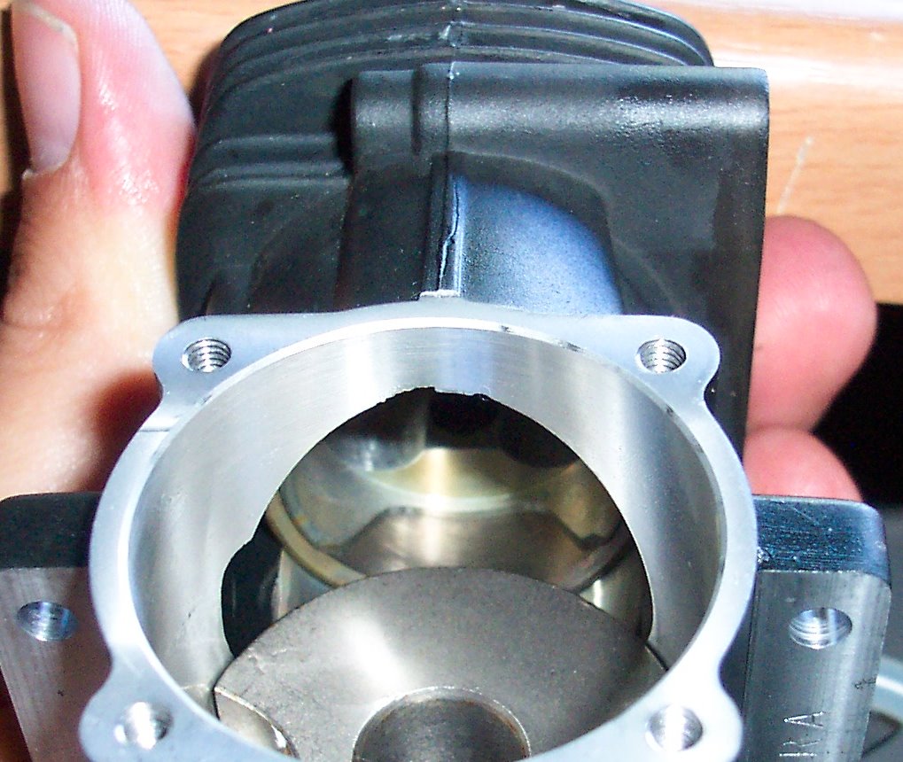

            Habe gerade das Motorgehäuse mal kopfüber gehalten und einen möglichen Verursacher entdeckt. Eine abgebrochene Fräskante
            Aber seht selbst:

              Nur gut das du dir ne neue Laufgarnitur bestellt hast.
              Schmeiß das Teil einfach weg und kauf dir einen neuen.

                  So, ich möchte diese Thema mal abschließen
                  Ich habe an meinem Motor die Laufgarnitur erneuert und habe nun die Einlaufprozedur beendet. Das Problem des Abmagern war auf die angeschlagene Laufgarnitur zurückzuführen. Der SX läuft nun super und zieht die normalen 10° Pitch bei ca.2000 umdrehung locker durch und erreicht bei heute 20° Aussentemperatur maximal 115° am Kühlkopf/Motorgehäuse. Ich werde jetzt das maximale Pitch langsam erhöhen um zu sehen was geht.
                  Zusammengefasst kann ich sagen das die Resonanz nicht den besagten Abmagerungseffekt verursacht hat.
