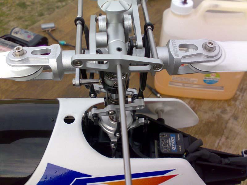

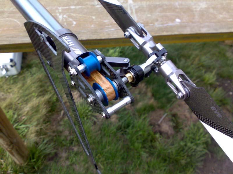

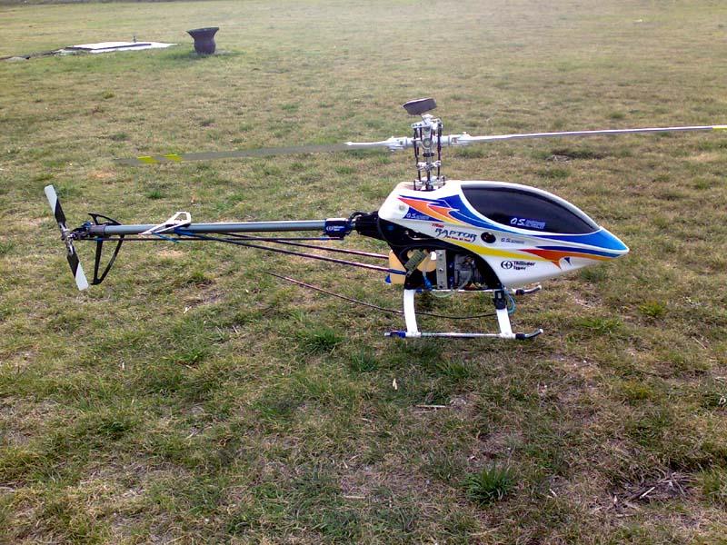

                            Ja bin auch froh! Ach ja, hier der Rappi von meinem Schüler!
                            Ich bin ja kein Rappi Fan, aber seinen lasse ich mal durchgehen. Hat er schön gemacht!!
                            LG,
                            Gottfried

                              Sehr schön, schau aber, dass du das HT-Zeugs nach jedem Flug sorgfältig kontrollierst! Ist nicht unbedingt die allerallerallerbeste Qualität und auch nicht auf Langlebigkeit ausgelegt, vor allem der Kopf. Meiner hatte binnen kurzer Zeit überall grausliches Spiel...
                              LG Peter
