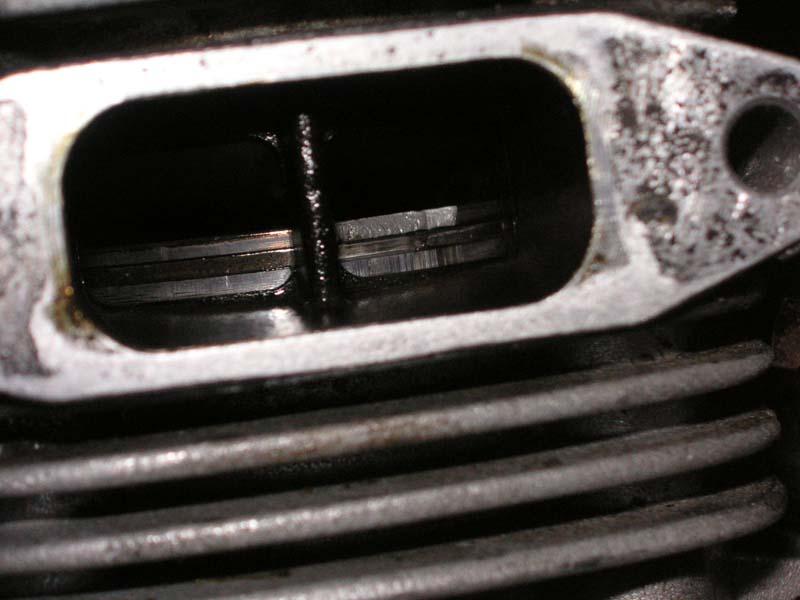

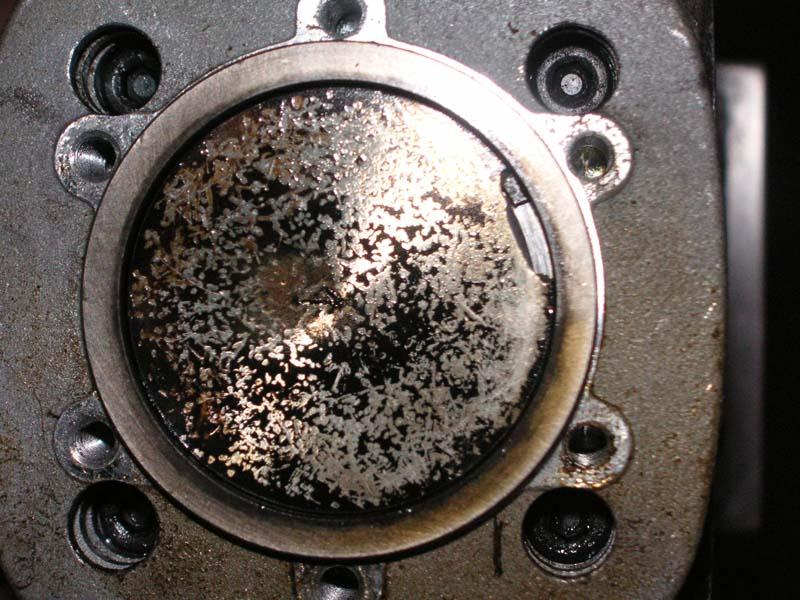

    Hallo @ all!
    Heute wieder mit dem Heli geflogen (5 Minuten) dann magerte er plötzlich ab und hat zum klingeln begonnen. Habe sofort eine AR eingeleitet, die auch wieder SEHR GUT funktioniert hat. :-)
    Zum GLßCK hatte ich noch meinen Funjet dabei, sonst wäre meine gute Laune komplett dahin gewesen.
    Habe den Motor vorhin ausgebaut und den Zylinderkopf vorsichtig runtergeschraubt. Den Kurbelwellendeckel habe ich auch ab montiert um zu sehen wie es da aussieht.
    Ihr könnt auf den nächsten Fotos sehr gut erkennen, dass ein Teil vom Kolbendach ausgebrochen ist. Mein Glück dabei war sicher, dass es genau beim Auslass war, so hatte es mir die Laufbuchse nicht beschädigt.
    Was mir aufgefallen ist, dass sehr viele Rückstände am Kolbendach zu erkenenn sind. Ist das NORMAL?
    So wie es aussieht, benötige ich nur einen neuen Kolben und das wars auch schon. Dabei lasse ich auch gleich das hintere Lager wechseln.
    Hier nun die Fotos:
    Webra 91 P5 HHC nach 77 Litern durchlauf
    1.
    2.
    LG,
    Gottfried

    Zu mager geflogen-daher der Abriss des Schmierfilms an der heissesten Stelle des Kolbens/ Auslassfenster. Ergo defekt an dieser Stelle. So würde ich das vermuten. Gruss Ingo

      Meine Max. Tempanzeige zeigte 135°. Dass kann ja nicht zu heiß gewesen sein, bei 5° Außentemteratur. Oder doch?
      Ich Tippe auf Materialschwäche.

        das lag an der Legierung des Kolben.
        Webra verwendet eine sehr harte Alulegierung für die Kolben wegen der hartbeschichteten
        Laufbuchse past das nicht optimal zusammen.
        Hart auf hart knallt irgendwann.
        Kannst froh sein, das Dir das nicht schon füher passiert ist.
        Ich würde den Motor in die Tonne kloppen und mich nach einer anderen Marke umsehen.
        Die Rep. lohnt nicht. Da holste besser einen Neuen.
        Wenn die das bei Webra mal einsehen würden, ja dann hät ich auch einen.
        Dein Schaden ist kein Einzelfall, und bei Webra bestens bekannt, das die Kolben an der oberen Kante brechen.
        Gr.Udo

                        definitiv zu mager, ich hatte den selben Fehler durch eine verklebte Spritleitung nach 3l an einem Yamada, da ist weit mehr weggebrochen.

                          wenn Du nicht auf Deiner Freya einen 1000ml Tank hast, bist Du definitiv zu mager!
                          Wenn ich mit dem Synergy ganz gemütlich fliege, dann komm ich auf max 15Minuten und verbrate da 700ml. Das mit CP12,5.
