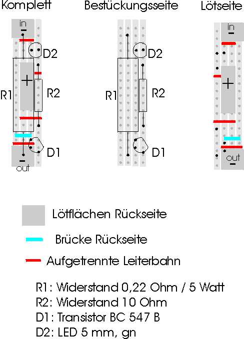

            Ich glühe über ein Power-Panel oder über 2 NC-Zellen mit
            einer kleinen Platine mit Wiederstand und LED dazwischen.

                            also zum Glühen mit 2 Zellen braucht man diese kleine Platine :
