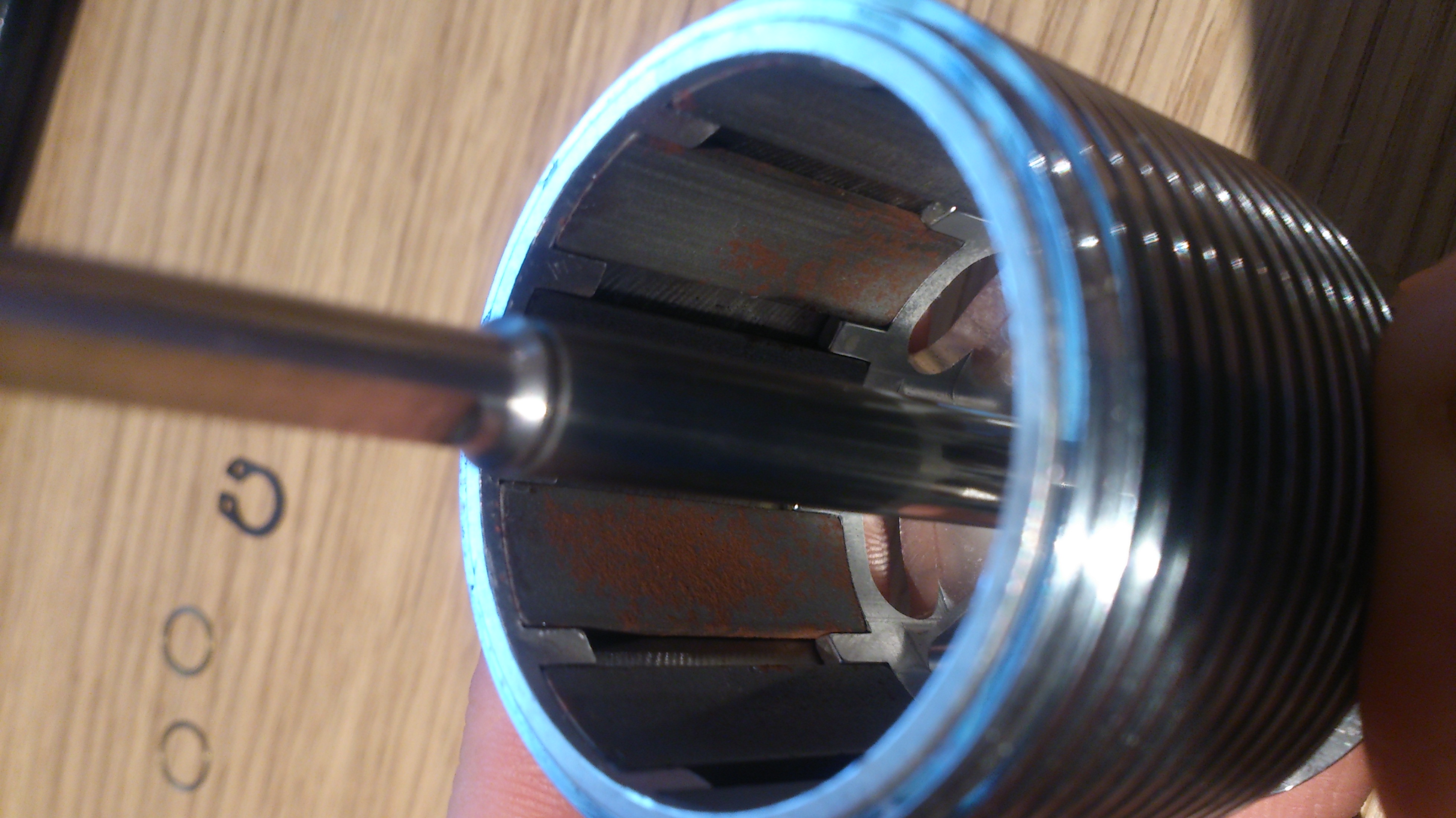

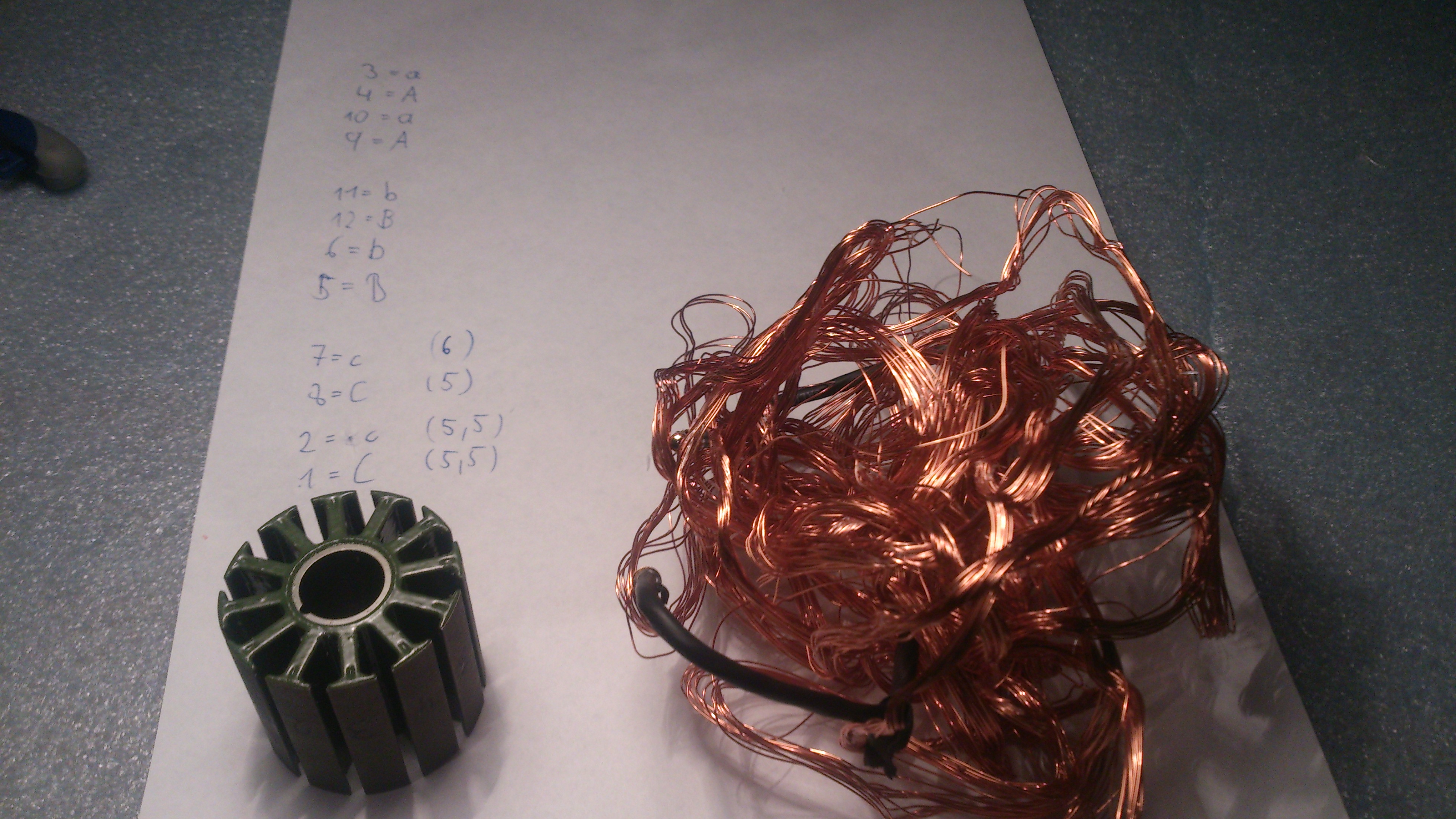

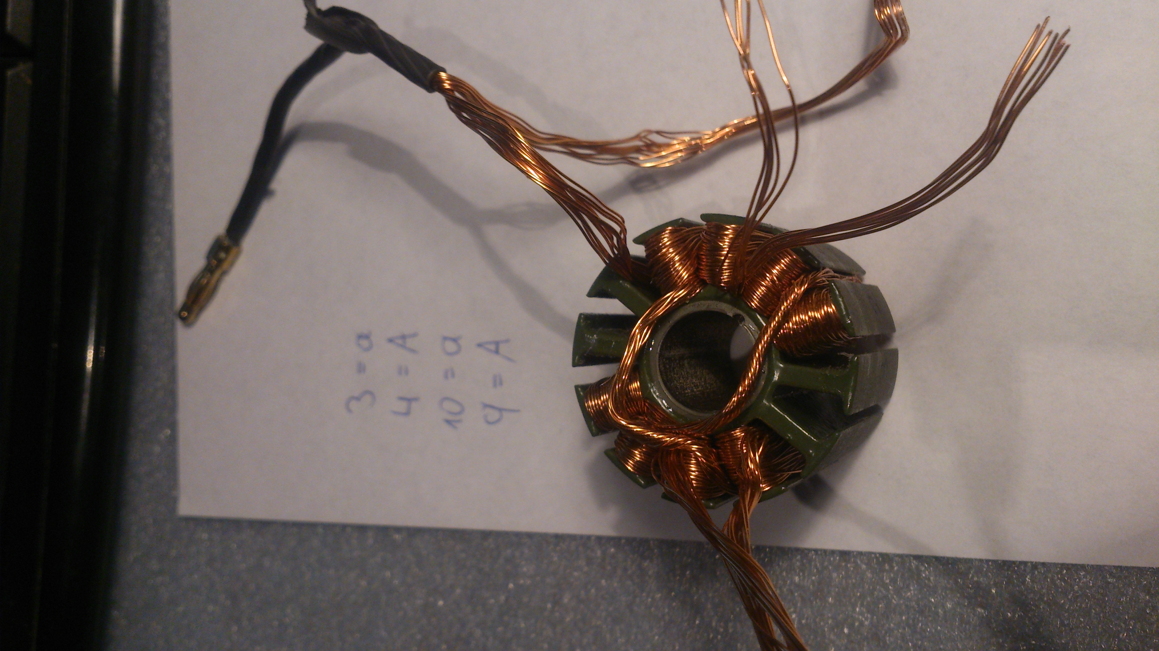

                      Habe heute den SK3 6354 noch ein bisschen mehr zerlegt ...hier
                      die Bilder dazu.
                      ... das zerlegen ist recht einfach, den Seegering am Boden entfernen...dann
                      den kleinen Halbring ( siehe Bild ) am Kugellagertunnel vorsichtig abnehmen...
                      dann mit zB. Rundholz den Käfig aus dem Strator raustreiben.
                      Der BL geht jetzt kommende Woche zum wickeln
                      GruÃ? Harald

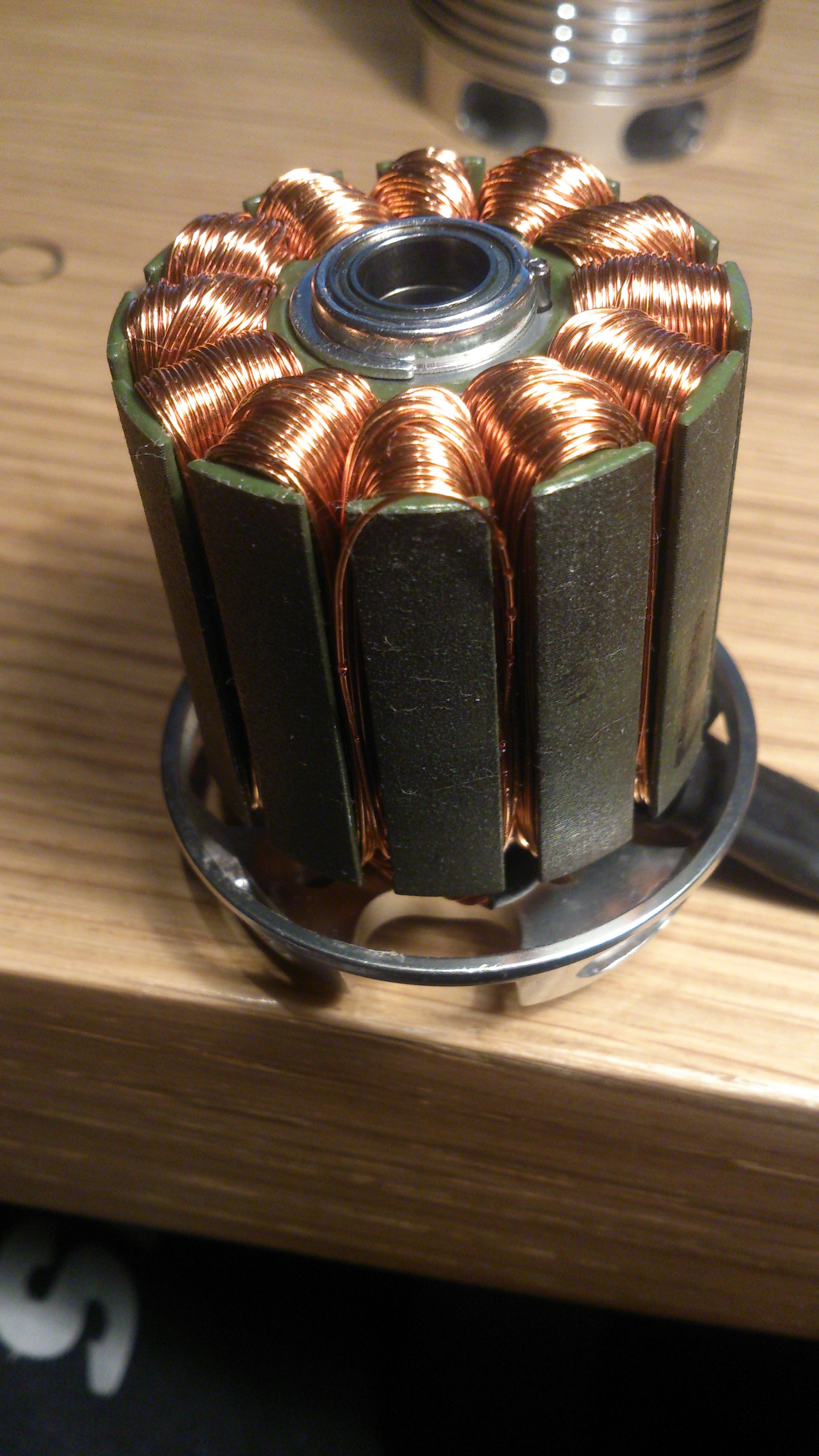

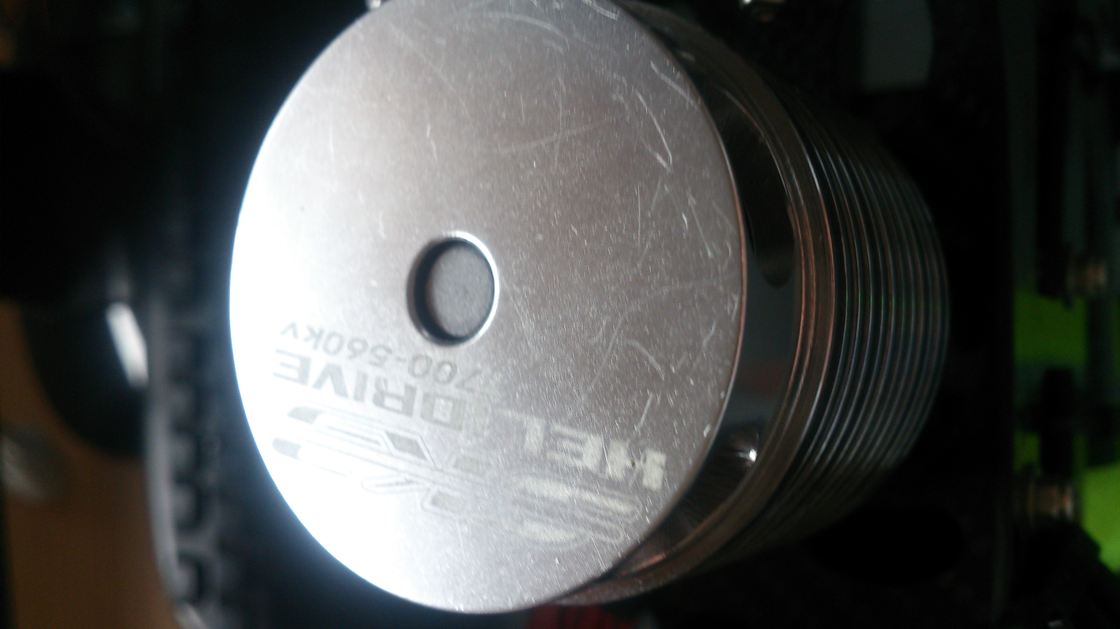

                        Achja ich wollte ja auch noch Bider vom Turnigy T700 Motor reinstellen:
                        Bei meinem Motor war die Wicklung so schief und locker, dass sich die Drähte vom Stator lößten.
                        Auch die Glocke war nicht gerade ein hingucker, Flugrost hatte sich schon überall an den Magneten angesetzt.
                        So sollte eine Wicklung aussehen, Hobbyking!
                        Die Letzten beiden Bilde zeigen den Erstflug des Motors. Bei mir waren beide Madenschrauben zwischen Motorglocke und Welle nicht richtig angezogen und deshalb hat sich die Glocke auf der Welle gedreht.
                        FAZIT:
                        You get what you pay, aber für das Geld bin ich mehr als happy mit dem Motor. Hab nur noch die Lager getauscht und mal schauen wie er sich macht. Beim Teststand war die Motorglocke wirklich gut ausgewuchtet und er lief wunderbar vibrationsfrei, obwohl der Ring in der Glocke, der den Abstand zwischen den Magneten vorgibt, absolut schief draufgeklebt wurde.

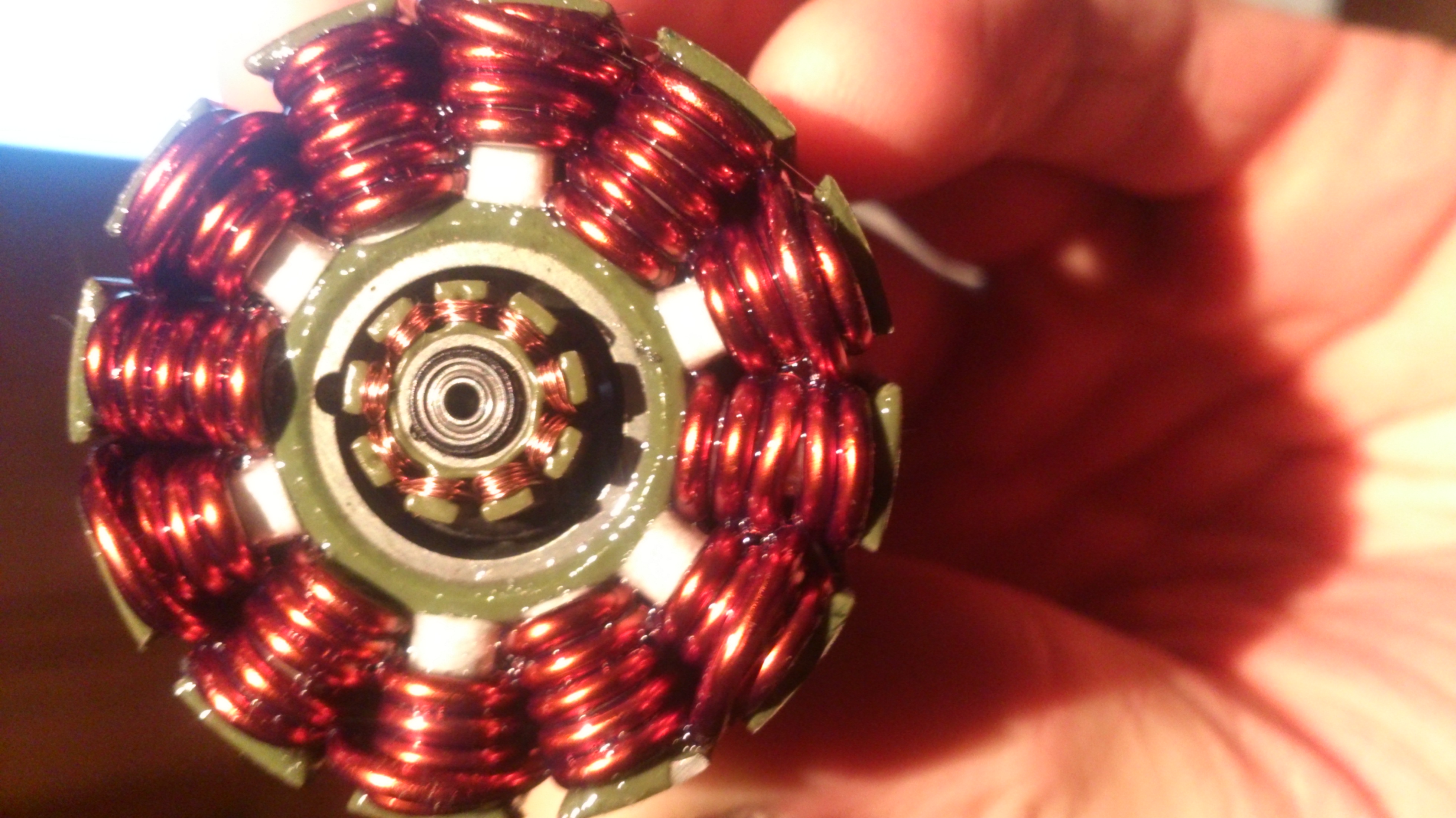

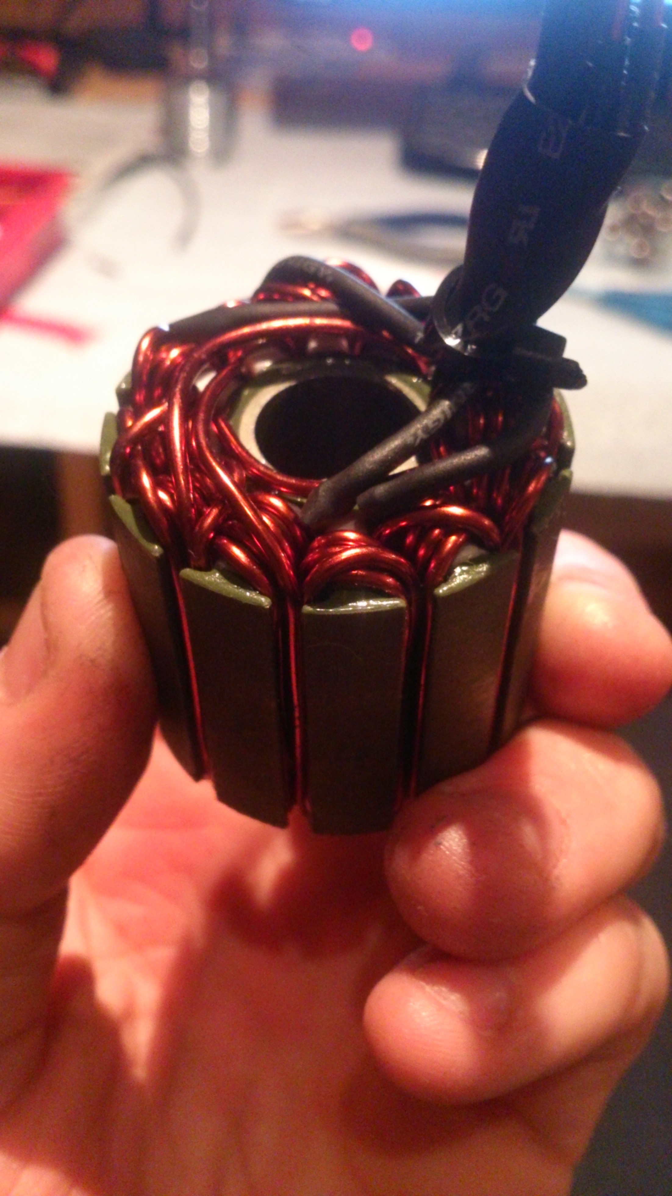

                              so mein DICKER ist wieder bei mir
                              Hat jetzt 415 KV, bin gespannt wie er sich schlägt.
                              Vielen Dank an Thomas Berger von Brushlesstuning
                              ....sobald ich ihn getestet habe, melde ich mich nochmal
                              Bilder: nochmal Org. Wicklung und die von Thomas.
                              GruÃ? Harald
