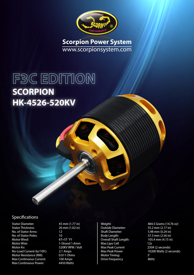

    Servus Leute,
    mal wieder was neues von Scorpion,
    wieder ein HK 45 diesmal aber mit einem Stator mit 26mm Höhe, ist als alternative zum 25er gedacht,
    Leistungstechnisch ist er auf dem gleichen Level ist aber ca 20 Gramm leichter als der 4525 Ultimate,
    Wicklung ist auch die gleiche 6+5 x 1,4 mm² YY
    Der Motor wie schon gesagt ist fürs F3C gedacht und soll eine nicht so brutale Leistungs Abgabe wie der 25er haben , halt allgemein smoother am Knüppel.
    Werd ihn evtl für mein nächstes Projekt holen wenn ich die Mechanik haben werd
    Für meine Pflichtfiguren beim F3n
    Kostet 300 usd also ca 300 € in De bzw At

    Finde das ist seit langem mal wieder ein vernünftig ausgelegter Motor (meine Meinung)
    Sogar schon lieferbar :-)

      Habe ich auch schon entdeckt, aber wieso ist der nicht so stark wie der 25er??

        Ich hab nirgends geschrieben das er schwächer ist ...
        Lies genau
        Leistungsdaten sind gleich bloß die Leistungs abgabe ist harmonischer /smoother

          Stimmt das meine ich ja.
          Wäre der dann nicht für'n Goblin 700 zum Smacken gemacht?

            Ich habe grade Scorpion-Preise verglichen. Demnach machen diese schwarzen Zierrippen an der Glocke (für "verbesserte Wärmeabgabe" ) ca. 30 - 45% Preiserhöhung aus (zumindest bei Gaui X5-Motoren). Ist das gescheit?

              Naja ,
              schon, erstens Bessere Wärmabfuhr
              dazu kommt das die mit den Rippen HK III sind bzw DIe HK 42II oder halt die 45xx
              also allgemein isses gscheiter und zB mein 4535 hat nachn fliegen ned mehr als 45 ° da läuft der Pyro 750 weeeeeeeesentlich heißer...
              also ja, der 4526 wird glaub auch kühler laufen...
              @ Lukas,
              DAS IST EIN MOTOR für f3C und nicht hardcore 3D !
              steht eh schon in der Beschreibung.
              Wennst smacken willst dann 4530-500 an 14s und du hast sooooooooo fette Leistung ,dass dus nicht glaubst

                jetzt bin ich schon mal (ernsthaft!) interessiert, wo bei zwei Motoren mit gleicher Wicklung, gleicher Drahtstärke, gleichen elektrischen Werten, gleicher KV, und bis auf einen Millimeter mehr Länge vom Stator eine "smoothere" Leistungsabgabe herkommt?
                Laut Datenblatt hat der F3C eine 14mm längere Welle, wahrscheinlich um Gegenlager zu nutzen, wo es sonst knapp wird.
