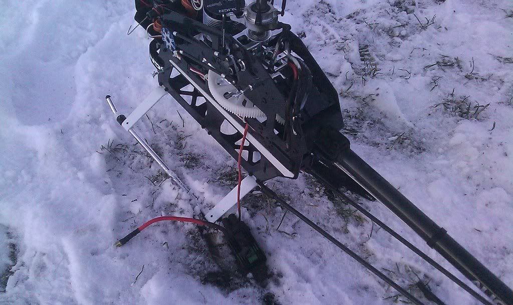

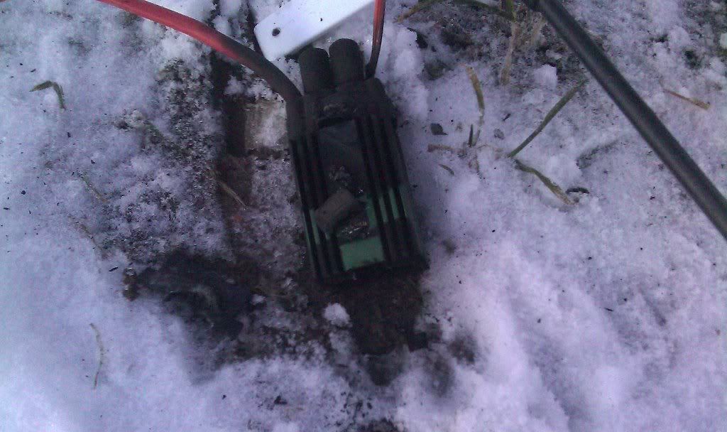

    Komme gerade von der Wiese zurück,
    hat wohl nicht sein sollen mit dem Jungfernflug
    Zuhause alles eingestellt, auch Probehalber mal hoch-
    laufen lassen, dann ab auf die Wiese, alles aufgebaut,
    auf Idle 1 hochlaufen lassen und schon wärend des
    hochlaufens schläg das Ding auf einmal Flammen.

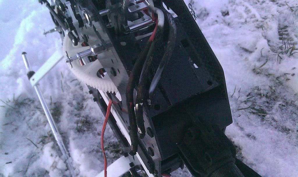

    Hat noch das Align BEC mitgenommen,
    ansonsten aber Gottseindank außer ein
    wenig Ruß am Heli kein schaden.
    Werd jetzt gleich noch ne Email an den Händler
    schreiben, mal sehen was er dazu meint.

        OH mein Beileid das schaut aber gar nicht nett aus!
        Da hast ja noch mal richtig Glück gehabt das dir nicht der halbe Heli abgebrannt ist.
        Was glaubst du war die Ursache ?

          ßber die Ursache hab ich leider keine Ahnung,
          Zuhause hab ich ihn 3-4 mal hochlaufen lassen
          um zu sehen ob alles funktioniert, gab keine Probleme.
          Naja, wenigstens ist es eh fast zu kalt zum fliegen, wollt
          ihn eingentlich nur einmal in der Luft sehen.

                    Wieso killt der Regler das BEC ?
                    Ich meine, wenn so ein Regler abraucht, ist natürlich alles möglich, aber wieso geht dann nicht der Empfänger hops ? Der sitzt doch noch zwischen Regler und BEC.
                    Und:
                    Wäre es nicht auch umgekehrt möglich, sprich: BEC killt Regler ?
                    Sind nur so ein paar Gedanken, die mir gerade durch den Kopf gingen.

                      Mir ist das selbe mit einem robbe roxxy 120 passiert. Fazit war, dass die Endstufe durchgebrannt war. Robbe hat ihn nach kurzer Zeit ersetzt.
                      Ich drehe seitdem beim 90er immer den Rotor mit der Hand an, um den Anlaufstrom zu senken.
                      Bei einem Fliegerkollegen ist das selbe mit dem selben Regler 2 Wochen später passiert.
                      Seitdem fliegen wir beide die gleichen Regler ohne Probleme.
