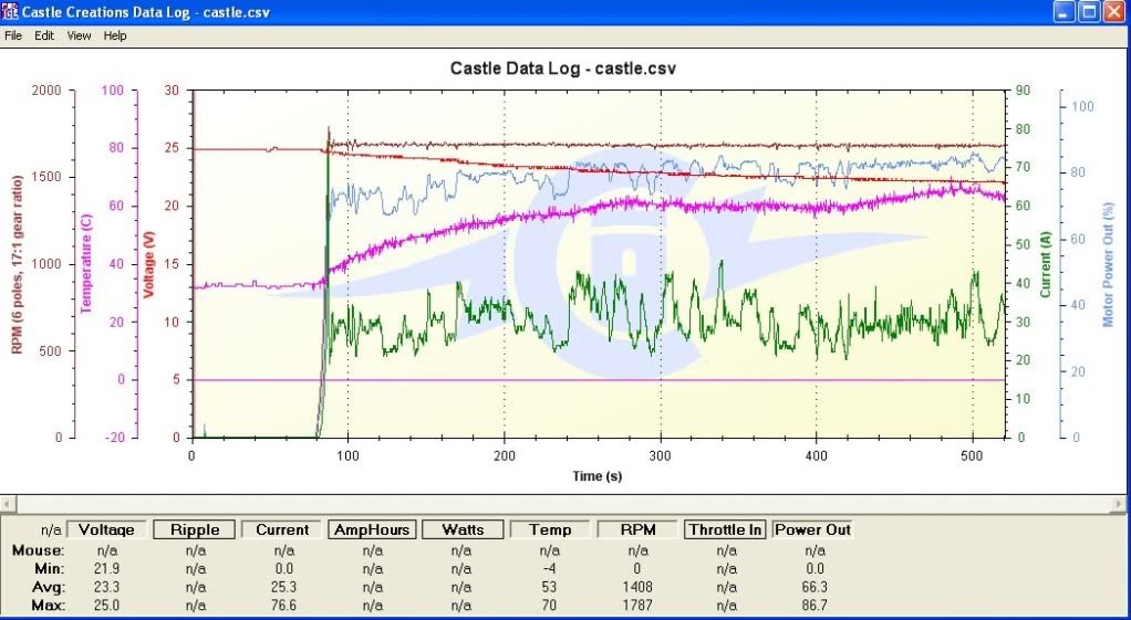

    Nu denn, es gibt da ja die nette Moeglichkeit den Logfile zur Grafik werden zu lassen und damit andere Forumteilnehmer zu belaestigen
    T-Rex 600 GF, original Motor (1650Kv)
    SLS Lipo 4400 6s 35c
    und guckst Du.......
    das Log von einem Flug..... bei ca. 30 Grad Aussentemperatur
    was haltet Ihr davon, ich finde der Regler wird etwas warm, das Gewfuehl hatte ich schon bei dem YGE, moeglicherweise war das ja auch der Grund fuer dessen vorzeitiges Ableben.......
    Gruesse
    Christoph

    Der wird wirklich sehr warm. Meiner ist noch nichtmal Handwarm beim fliegen (hab den aber auch im ESP). Schonmal mit dem Motortiming rumgespielt?

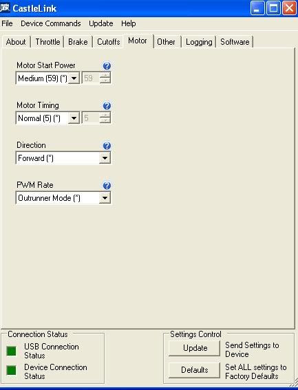

      Nein, da ich ehrlich gesagt nur wenig Vorstellung habe in welche Richtung ich das veraendern sollte um den gewuenschten Effekt zu erzielen.

        Ich würde eher mal probieren bei PWM Rate 8khz einzustellen.
        Aber abgesehen davon sind 60°C kein Problem für den Regler, der kann wohl auch noch ein paar Grad mehr vertragen...Im Sommer könnte es dann vielleicht Probleme geben, denn dann sind es ja locker mal 15°C wärmer draußen als jetzt...
        Mein ICE 75 im T-Rex500 wird allerdings auch bei weitem nicht so warm wie dein Regler... Wo ist dein Regler verbaut? Ist dort ein Luftstrom vorhanden?

            Japp, PWM könnte auch gut sein.
            Auch wenn du den Regler kühlst, bei den Temperaturentwicklungen ist irgendwas falsch eingestellt, was sicher auch (vielleicht nicht merklich) das Flugverhalten beeinflusst. Solltest lieber die Ursache und nicht das Symptom bekämpfen.

                die PWM hilft vermutlich nichts, im Outrunner mode läuft er mit 8KHZ, nur ausnahmsweise mehr.
                Kannst ja mal auf 8Khz fest stellen.
                Was noch auffällig ist ist, ist der Unterschied zwischen dem errechneten KV/Pwr out und dem Reading. Du hättest nach Rechnung nur so 55% - Was zu wenig ist für den ICE.
                Dein Log zeigt aber gesunde 80%.
                Da stimmt was nicht ! Entweder ist bei dem Motor das KV falsch angegeben, oder du hast einen partiellen Wicklungsschluß - Was deinen YGE getötet haben könnte und nun an deinem Castle "arbeitet"
                Kurz : Ich hätte deinen Motor unter Tatverdacht.
                Es gibt na billige Möglichkeit das zu testen : Kauf dir beim König nen Billigmotor und mach den mal rein, wenn der Besser geht als deiner ist deiner Schrott.
                Nen partiellen Wicklungsschluß kannst du so einfach nämlich nicht messen.
                Wie ist eigendlich deine Motortemp in den Minuten NACH der Landung ?

                  die 70 Grad werden im inneren des Reglers gemessen und das halte ich nicht für
                  sonderlich bedenklich. Die Aussentemp dürfte an diesem Tag auch so ca um die
                  30 Grad gelegen sein, also 40 Differenztemperatur... auch nicht beängstigend.
                  Einzig, dass ich bei meinen zwei ICE 100 ganz schön reinknüppeln muss um auf
                  40 Grad Differenztemp. zu kommen stimmt mich etwas nachdenklich.
                  Ich hab die Erfahrung gemacht, dass es etwas kühler wird im Inneren des ICE
                  wenn du Motor/Getriebe so abstimmst, dass öfter mal 100% power out geloggt
                  wird. Dafür müsstest du aber auf ein 9er Ritzel umbauen. Also, wenn das nicht geht
                  dann mal mit dem timing runter und evt. ein paar Löcher in die Haube machen.

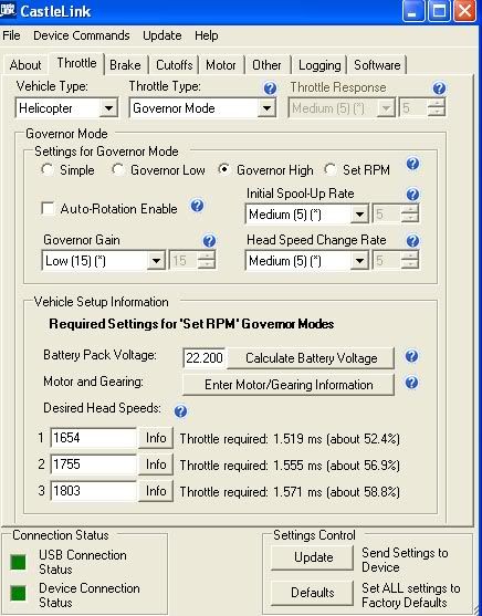

                      hier schmeisst Du zwei verschiedene Werte in einen Pott. Die 55%, die von der CC SW angezeigt werden, sind der Gasweg, der eingestellt werden muss, um die Drehzahl zu erreichen. Die ca.80% im Log ist die Regleröffnung.
                      Gasweg und Regleröffnung sind im Gov.-Modus bei CC nicht identisch. Mit dem Gasweg gibt's Du nur vor, welche Drehzahl Du haben willst, die Regleröffnung stellt der Regler ein und passt diese immer wieder an, um die Drehzahl zu halten.

                          also ich war ne Weile an jenseits der 90% Marke, da hat der ICE definitiv verstärkt Schwingungsprobleme.
                          @HiFly : Du hast grundsätzlich vollkommen recht, aber bei mir entspricht die % Angabe der Berechnung grob der durchschnittlichen Regleröffnung. Aber ich hab nen anderen Motor drin...
                          CC schreibt auch daß die Vorgabe nicht über 90% liegen soll, dieSoftware warnt auch ( .. no proper governing...)

                              ich weis daß er nahe dem 100% Bereich liegen darf,ich bin monatelang so geflogen, nur dann Schwingt er sehr leicht.
                              Ich konnte durch Reduzieren vom 90-100% auf 80-90% ( Ein Pin mehr) den Gain von 14 auf 25 hochstellen,( ohne schwingen) und seit dem läuft er.
                              Der CC hat Probleme mit dem Regeln/Schwingen im hohen Pwr Out Bereich - ich hab fast Hundert Logs dazu - Glaubs einfach, - oder lies die div. Beiträge hier im Forum.
                              Er mags auch nicht wenn Pwr Out zu niedrig ist 50% oder weniger.
                              Das kann ein YGE eindeutig besser. ( aber nicht so viel besser daß ich dafür das 3fache zahlen würde)
                              Das hat aber nichts mit der Temp dieses CC Ice zu tun !
