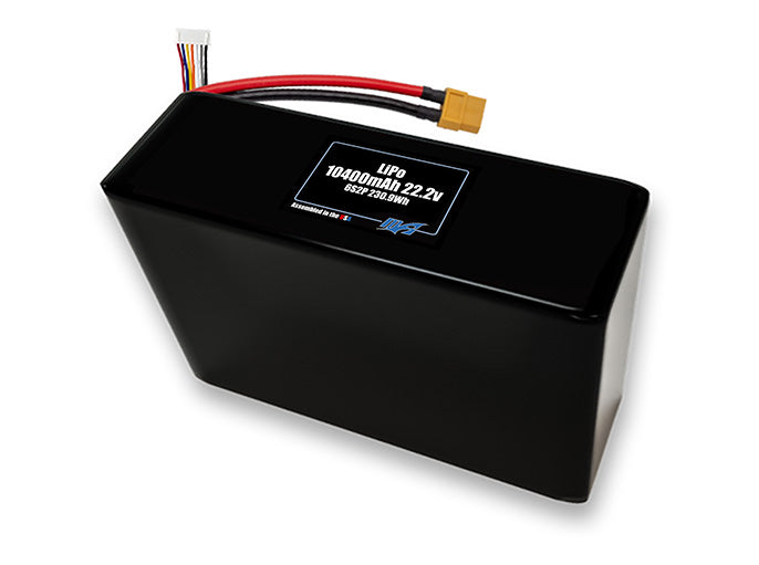

    Unter Google ist das erste oder zweite Ergebnis bei der Suchanfrage "lipo 10000mah" folgendes:
    The MaxAmps Graphene LiPo 10400 6S2P 22.2v Battery Pack is a lithium polymer battery for UAV, UAS, Drone, and Robotics applications.
    EDIT: Sorry hab das mit deiner Anforderung "30C" überlesen
