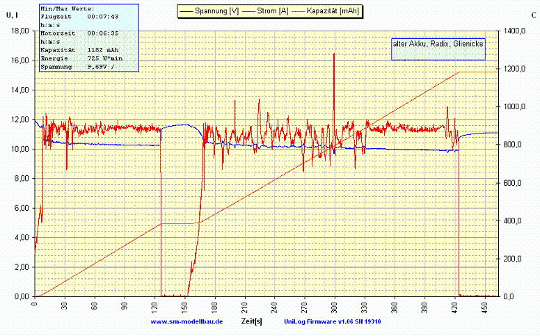

        Das Problem mit der Flugzeitbestimmung nach reingeladener Kapazität, bekommt man ganz schnell, wenn der Akku altert. Ich nutze manchmal immernoch einen uralt-Akku, einen 2100-er 3S - Saehan, er hat zwei Tiefstentladungen aus den Anfangszeiten und im weiteren Verlauf über 160 Zyklen hinter sich. Wenn dieser Akku bis 75% geflogen werden würde, wäre er längst tot...
        Mal seh'n ob ich das Log mit rein bekomme...
        o.k. hat geklappt, nun schau dir mal die entnommene Kapazität an, der Akku ist eigt. am Ende und taugt nur noch für'n rúhigen Rundflug in der Halle oder mal für einen Einstellungsflug...
        PS: ich war selber arg erschrocken über dieses Schrott-Teil und habe mich über die extrem kurzen Flugzeiten gewundert...
        Was soll man also den Piloten jetzt raten, wie lange sollen sie "gebrauchte" Akkus fliegen (?) und da sind wir wieder bei der Spannung als Kriterium für die Flugzeit..

          Das hört sich alles sehr plausibel an, mit dem gealterten Akku hast du auf jeden Fall recht, da kann ich nicht mehr die aufgedruckte Kapazität als Maß für die 80% verwenden, das kann man schon alleine an der anschließend sehr hohen Erwärmung fühlen.
          Aber ich sag's mal so: Bei einem alten Akku kommt's nicht mehr so drauf an, wohingegen es schlecht wäre, einen neuen Akku durch falsche Abschaltung zu schädigen.
