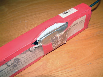

          • Henning72
            Henning72
            AW: 2 Lipos am Weekend gestorben..:-(
            ...die hohen Ströme im Heli würde ich den Akkus nicht mehr zumuten denn sonst sehen sie bald so aus:
