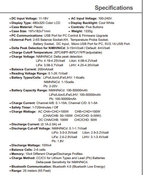

        Habe gerade einen Knopf, wie rechnet man aus, wie lange ich meine neuen 6S 5200mAh laden müsste mit dem Ladegerät?
        [IMG][/IMG]
        Ich dachte 2x 5Ah in 1h auf Anschlüsse A/B und 2x 2.5Ah auf Anschlüsse C/D
        Oder habe ich die Specs falsch interpretiert?
        Welches günstige UND gute (jaja, die eierlegende Wollmilchsau) wäre denn sonst zu empfehlen?

          Kanal A und B zusammen können maximal 100W sein, wobei du bei Kanal B auch einfach keinen Akku dran haben kannst und somit (sagenhafte ) 100W an Kanal A zur Verfügung hast. Bei C und D hast du jeweils 50W.
          Du kannst damit also deinen 6S 5200mAh Akku an Kanal A mit 4A laden, also etwa mit 0.75C (dauert mehr als eine Stunde zum voll laden). An Kanal C und D brauchst du dann schon mehr als 2 Stunden für so einen Akku.

            Ok, habe es oben falsch geschrieben, es sind A+C = maximal 100W sowie B+D = maximal 100 Watt...
            Du kannst damit also 2 Akkus mit 100W gleichzeitig laden, bringt aber immer noch nicht viel
            Tu dir einen gefallen und kauf dir ein Netzteil und ein separates Ladegerät mit 500-1000W, alles andere macht bei den grossen Akkus einfach keinen Sinn...

              Ich lese da: Kanal A/B 10A Ladestrom, Kanal C/D 5 A Ladestrom.. Demnach kannst Du in 30Minuten zwei der Akkus laden. Nach einer Stunde wären es bereits zwei weitere an Kanal A/B und auch die Beiden an Kanal C/D wären voll. Also 6 der 5000mAh Akkus in einer Stunde.
              Den Unfug mit den Watt auf den Kanälen....sehr schlecht beschrieben. In der Summe 100W? Das wären schon bei 3S 14,4V, dementsprechend keine 10A mehr....Bei zwei Kanälen gleichzeitig keine 5A pro Kanal mehr. Aus DIESEM Grund ist das irgendwie....hirnlos!

                Ja, 100 Watt alleine sagt nicht viel aus. Gibt es eine Formel? Wie hoch ist denn der Ladestrom in A und die Ladespannung?

                    Die Ladeschluss-Spannung ist 4,22V - bei uns hier 4,2V. Das muss pro Zelle drin sein, also für einen 3S-Lipo 12,6V mindestens. Die 100Watt musst du durch die Spannung dividieren, also sind das bei 100W maximal 7,9A. Mehr ist nicht drin.
                    Ich weiß nicht, was Du laden willst. Aber für den von mir angedachten 360cfx brauch ich 6S-Akkus mit 1500- 2200mAh. Da reichen mir 100W gerade noch, um zwei Akkus zugleich mit 2A zu laden. Für mich gerade noch ausreichend....

                      Ich schätze mal, dass das laden eines 6S 5000er Lipos
                      bei weit über 2 Stunden liegt.
                      Für 6S stehen 4A Ladestrom zur Verfügung. Wie ich sehe, zwei mal 100W, also zwei mal 4A. Realistisch werden das zwei 5Ah-Akkus in ca 90 Minuten sein. Wäre mir zu langsam. Für meine ca. 2Ah-Akkus würde mir das reichen..
