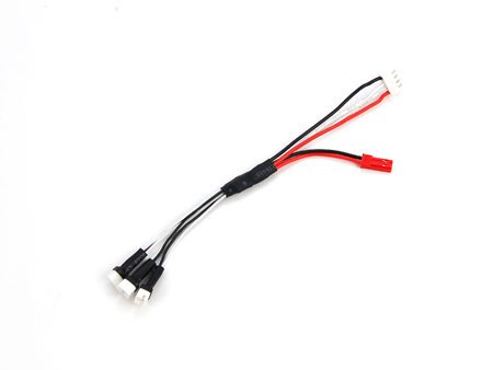

    wofür benutzt man das erste Kabel und wofür das zweite Kabel ?
    PS: Und ist das zweite für eine Reihenschaltung inkl. Balancer Anschluss ?

    So wie's ausschaut, ist das obere Kabel für die Vifen (parallel laden) und das zweite für die anderen (seriell laden).

      Das 1. Kabel ist für die paralell- Ladung von 4 x 1s Lipos. Hier müssen die 4 stk eine ähnliche Spannung aufweisen, sonst kann ein oder mehrere Lipos schaden nehmen. ( Strom fliesst vom höchsten zum tiefsten - sind die Differenzen zu hoch fliesst zu viel Strom --> Lipo defekt )
      Das 2. Kabel sieht nach Serieller Schaltung aus. Hier werden Differenzen über den Balancer kompensiert.
      Dies ist die deutlich bessere und schonendere Lösung ( wie ich finde - lade meine miniLipos auch so )

        Mach der nachfolgende Aufbau zum gleichzeitigen Laden - Balancen Sinn ?

          Das was du an Kanal 2 angeschlossen hast ist richtig. Da das Ladegerät einen starken Balancer hat, ist das so optimal gelöst.
          Da sie so seriell geschaltet sind, musst du am Lader 3s und nur 0.3 A ( für 1C ) einstellen.

                  Ich würde gerne noch mal etwas nachfragen zu nachfolgendem Kabel
                  1) Was würde man am Lader (bei Verwendung von z.B 4 * Turnigy nano-tech 300mah 1S 35c Lipo Pack) einstellen, wenn man dieses Kabel verwenden würde ?
                  2) Das Kabel hat ja keinen Balancer Anschluss - wie verhalten sich die kleinen mobilen Ladegeräte (z.B der Turnigy accucel 6) mit integriertem Balancer ?

                    nachdem die vier Zellen parallel geschaltet sind , funktioniert das Kabel nur mit gleichen LiPo-Zellen, z.B. 4x 300 mAh. Damit ergibt sich auch die Kapazität, in diesem Fall 1200 mAh. D.h. in deinem Fall gibst Du dem Lader 1S 1200 mAh an.
                    bei einzelligen LiPos gibt's keinen Balancer-Anschluß .
