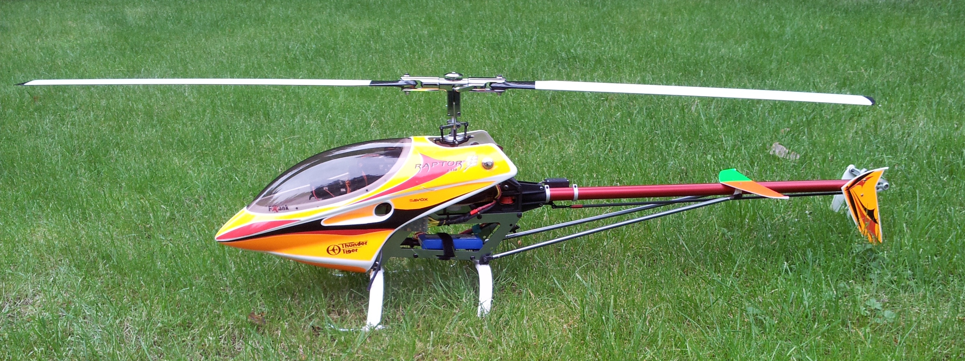

                        AW: Raptor Heckanlenkung, was ist gut?
                        ich fliege meinen Raptor E620 FBL V-Stabi mit der UK Anlenkung und muss sagen
                        ich finde das echt Klasse-....
                        ist super genau und präzise ...kein verbiegen der Drahtanlenkung oder probleme mit den Druchführungen....
                        sieht dann so aus
                            sehe gerade das du noch die kunststoff-latten am heck drauf hast, hat das ein grund das du keine gfk oder cfk verwendest?
                            Radikal G20FBL
                            800er Heli 3-Blatt (Eigenbau)
                            MZ-24 Pro
                            • Nachtfalke1
                              • 17.03.2011
                              • 697
                              • Berlin / Bärenklau
                              es spricht nichts gegen GFK ausser der Preis....
                              die Fotos sind auch nicht mehr Aktuell
                              so sieht er jetzt aus als 600er
                              steht aber zum Verkauf....da mein Logo fertig ist...
