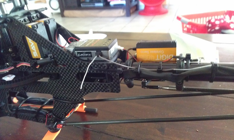

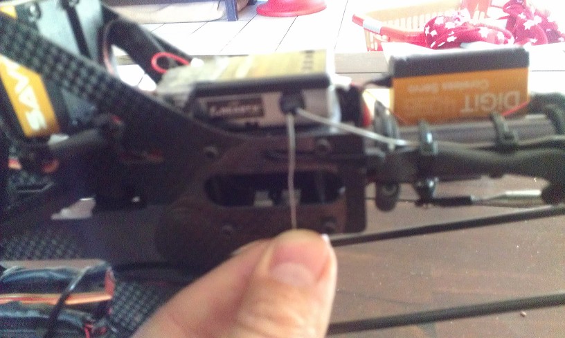

                          Hatte einen ganz blöden Verdacht. Nämlich, dass der Empfänger den Kontakt verliert. Evtl. habe ich einen echten Anfängerfehler gemacht...
                          Ich wollte nicht, dass die Antennen vom Empfänger rumschlackern. Und ich weiß, dass die im 90°Winkel zueinander liegen müssen.
                          Hab deshalb beide festgemacht. Die lange am Heckrohr, die kurze am CFK-Seitenteil.
                          Wenn ich die kurze einfach nach links abstehen lasse, bekomme ich das Problem nicht. Kann natürlich sein, dass das Zufall ist...
                          Wenn ich im Web schaue, dann sehe ich bei allen Bildern, dass die kurze Antenne einfach nach außen weg steht und die lange am Chassis nach unten läuft.
                          Hier mal das setup ohne Fehler:
                          Und hier mit... bisschen unscharf und ich halte die kurze Antenne nur hin. Wollte die jetzt nicht wieder befestigen...
                          Was meint Ihr dazu?

                            AW: Protos 500 - Motor setzt aus
                            Unwarscheinlich aber (mit Spektrum ist alles-) möglich.
                            Benjamin
                            P.s. Was klemmt da am Heckrohr?
