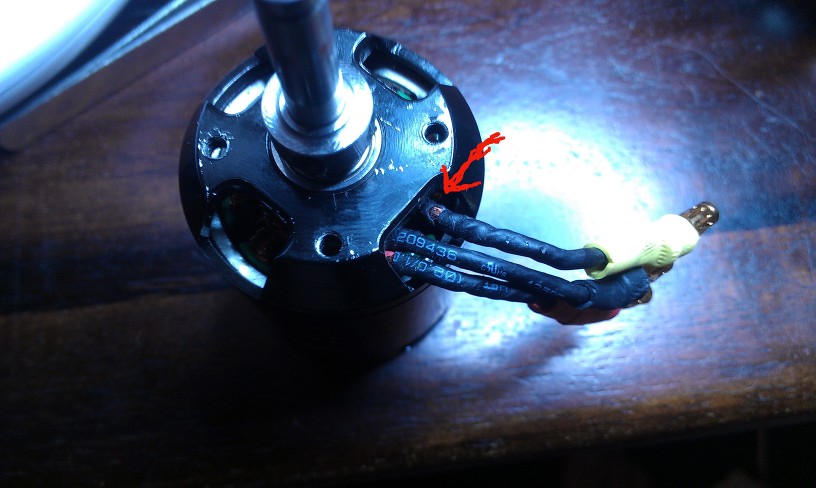

    Dabei habe ich festgestellt, dass bei einer Zuleitung das blanke (bzw. lackierte?) Kupfer zu sehen war. Das habe ich durch Schrumpfschläuche gelöst.

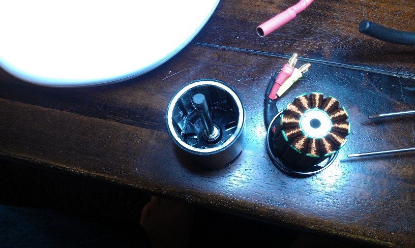

    Hier noch die bilder
    Motor offen, die erste:
    Motor offen, die 2.:
    Blanke Stellen:

              Bin mir nicht sicher, dass ich das verstehe. Der obere Teil des Motors ist ja fest angeschraubt. Den muss ich also nicht festhalten.
              Wenn ich den untern Teil festhalte (der sich normalerweise dreht), dann kann ich den Rotorkopf nur im Uhrzeigersinn, nicht aber entgegen drehen.
              Fühlt sich wie immer an...
              Mit "Freilauf kaputt" meinst Du also, dass der evtl. etwas durchdreht und der Motor deshalb höher dreht als normal? Wäre aber im Governormodus eher seltsam oder? Hat der nicht eine feste Drehzahl?

                    Hier nochmal die Bilder... Diesmal kleiner.
                    Motor, offen:
                    Blanke Stellen:
