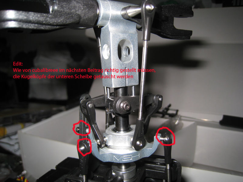

                          Sooooo, ich habe fertig......
                          Ich weiß nur noch nicht an welche stelle die beiden etwa 2 mm längeren Kugelköpfe hin sollen.

                                AW: Protos 500, Upgrade Kit??????
                                Die zwei Kugelköpfe auf dem oberen Taumelscheibenring zur Anlenkung des Blatthaltergestänges sollten gegen die 2mm längeren getauscht werden.
                                Grüße Chris
