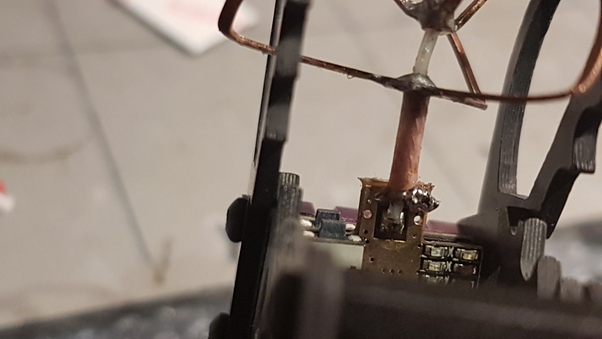

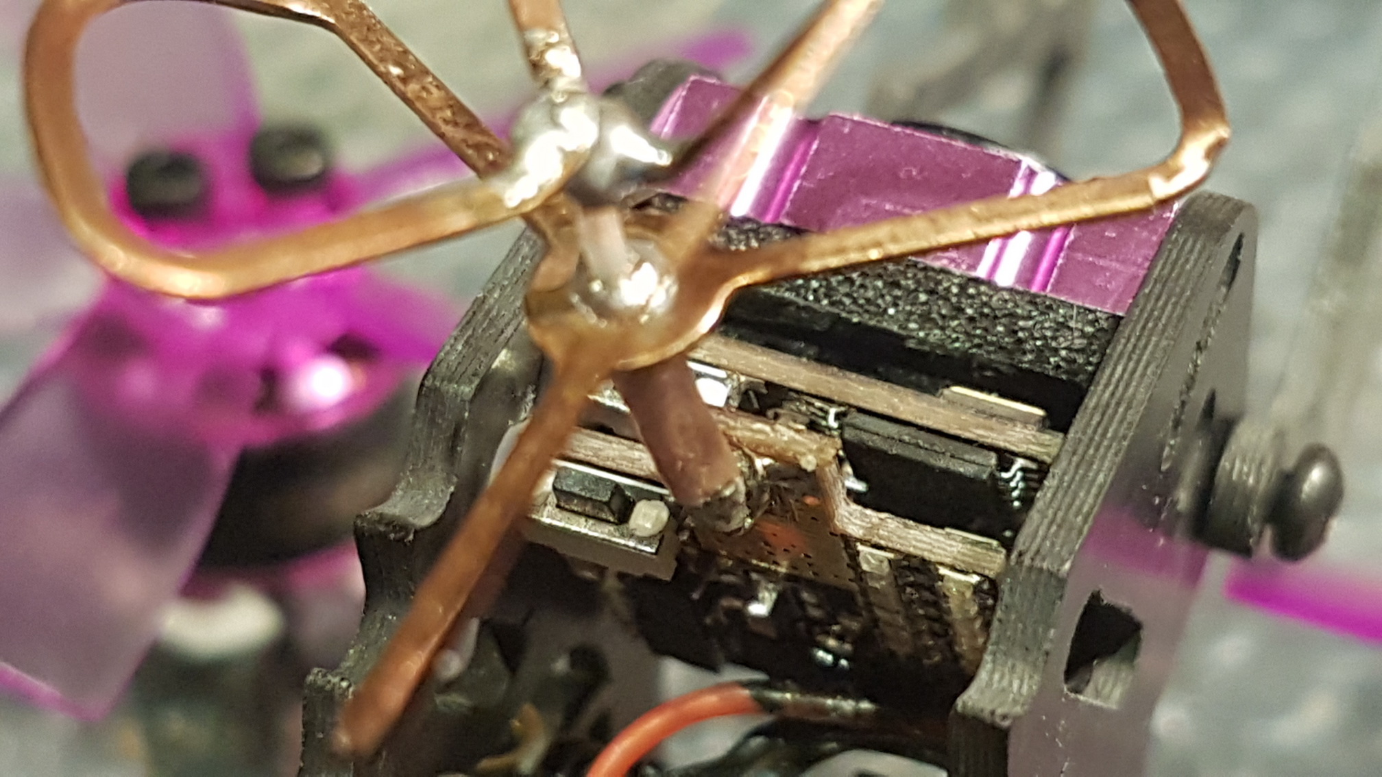

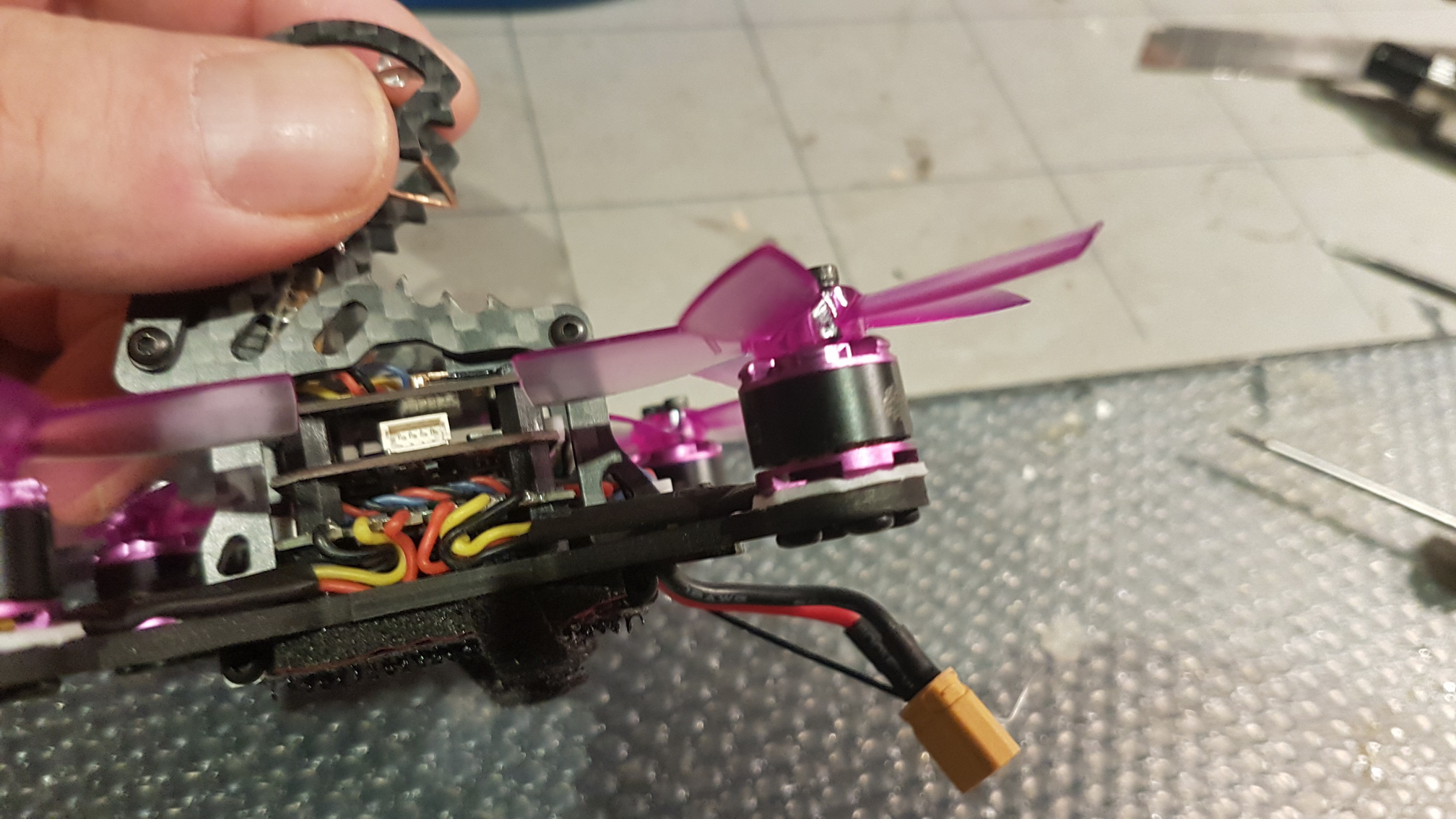

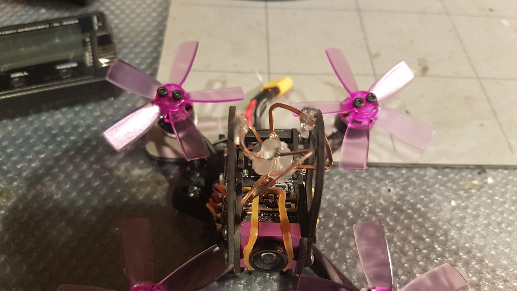

                        So, habe gestern mal gemessen (Widerstand mit Multimeter zwischen Schrauben und ESC). Ich hatte Werte zwischen einigen 100 kOhm und einigen MOhm, manchmal auch gar keinen Durchgang. Nur an einem Motor und einer Schraube waren es einige zig kOhm.
                        In Ermangelung passenden Materials habe ich erst mal ~0,8 mm dickes Spiegeltape zwischen Motor und Rahmen eingebracht, danach hatte ich an keinem Motor zum ESC mehr Durchgang (also wirklich gar keine Anzeige im Multimeter), ob da jetzt was war oder ich unsauber gemessen habe beim ersten mal, kann ich nicht sagen.
                        Durch den Druck der Site-Plates des Antennenschutzes war eine Lötstelle der Antenne zum Board gerissen, das habe ich auch nachgelötet (sehr fummelig!). Anschließend mit einem Klecks Heißkleber gesichert, gleiches im Bereich oberer und unterer Anschluss der Antennenwendeln. Da diese auch die Site-Plates berühren, habe ich dort mit "erzwungenem Abstand" auch noch rechts und links einen Klecks Heißkleber hingesetzt, das fixiert einerseits noch mal die Antenne und verhindert Berührung der Wendel mit dem Carbon.
                        Jetzt werde ich die aktuellen Einstellungen in ßF sichern und noch ein wenig rumstöbern.

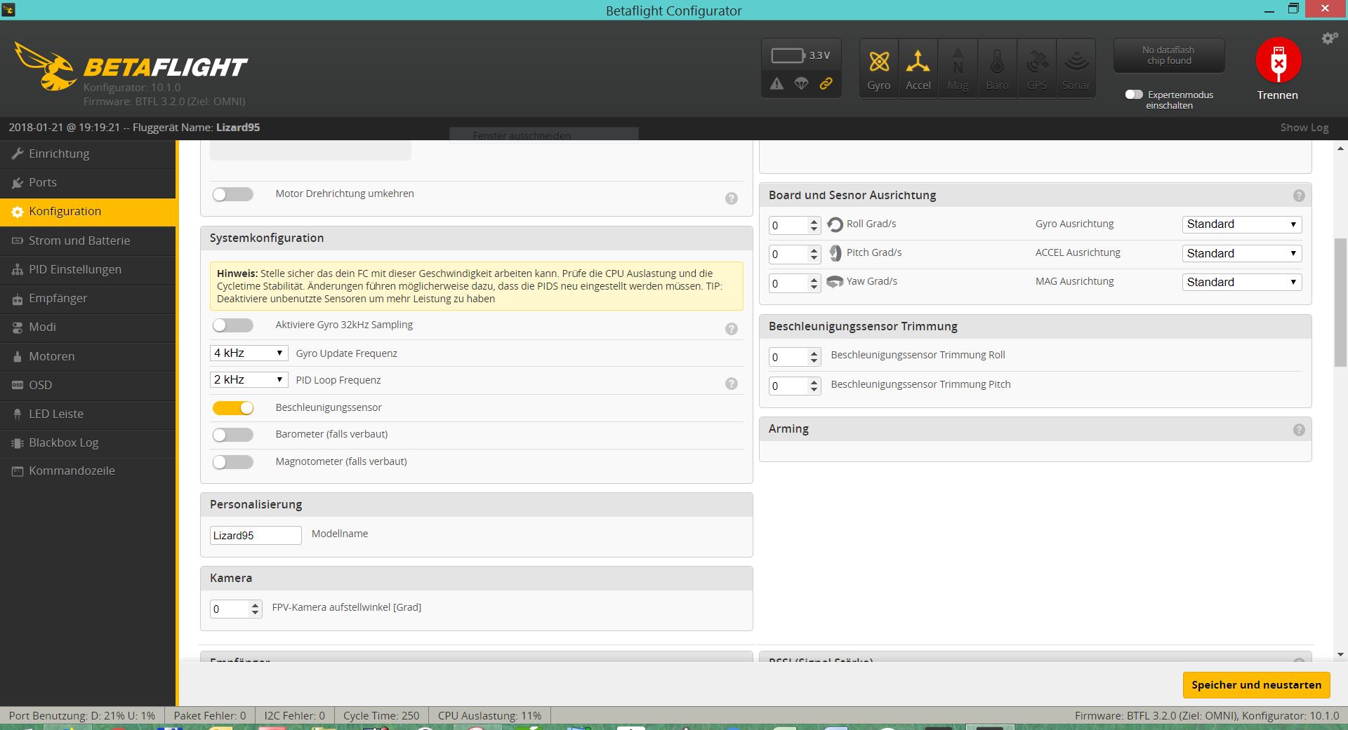

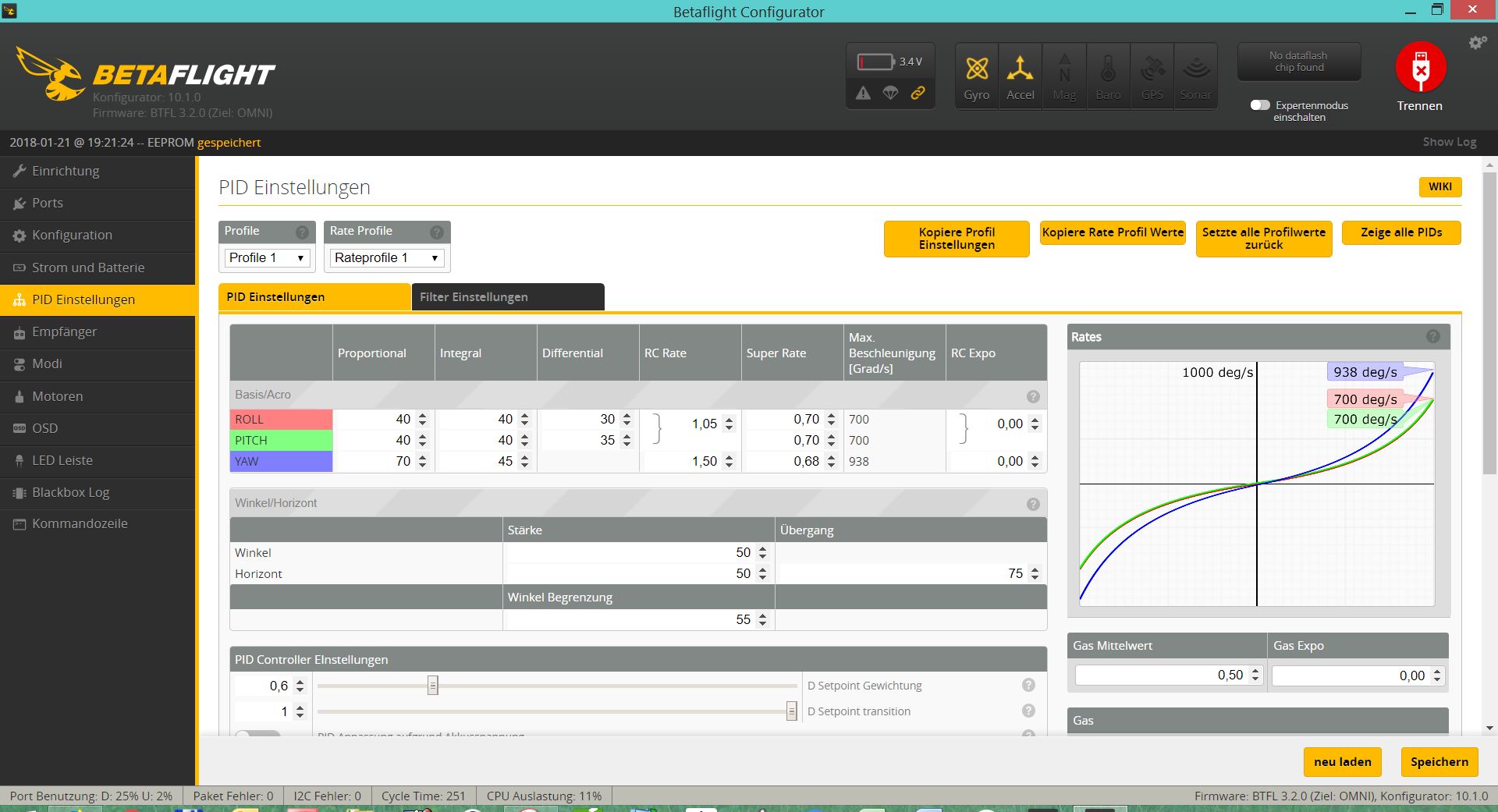

                            Ich hatte in der Software erst mal die PIDs für Nick und Roll gleich gezogen, bei einem X-Quad erschließt sich mir das irgendwie nicht mit unterschiedlichen Werten auf der Achse.
                            Dann mal zum Test die Looptime etwas runter (4kHz/2kHz) und damit dann vorhin mal im Garten etwas gehovert, zum Fliegen ist mir der zu klein (LOS).
                            Nach wie vor Drift in allen Stabilisierungsmodi, im Acro reagiert er sehr fein, ich bin da aber sicher kein Maßstab. Hinsichtlich Rates und Expo muss ich mal schauen, das ist noch nicht optimal, ich bin es eigentlich gewöhnt, segr "reaktiv" auf Yaw zu sein, ich hab da gerne sehr kleine Ausschläge, mal sehen wie das letztlich wird.

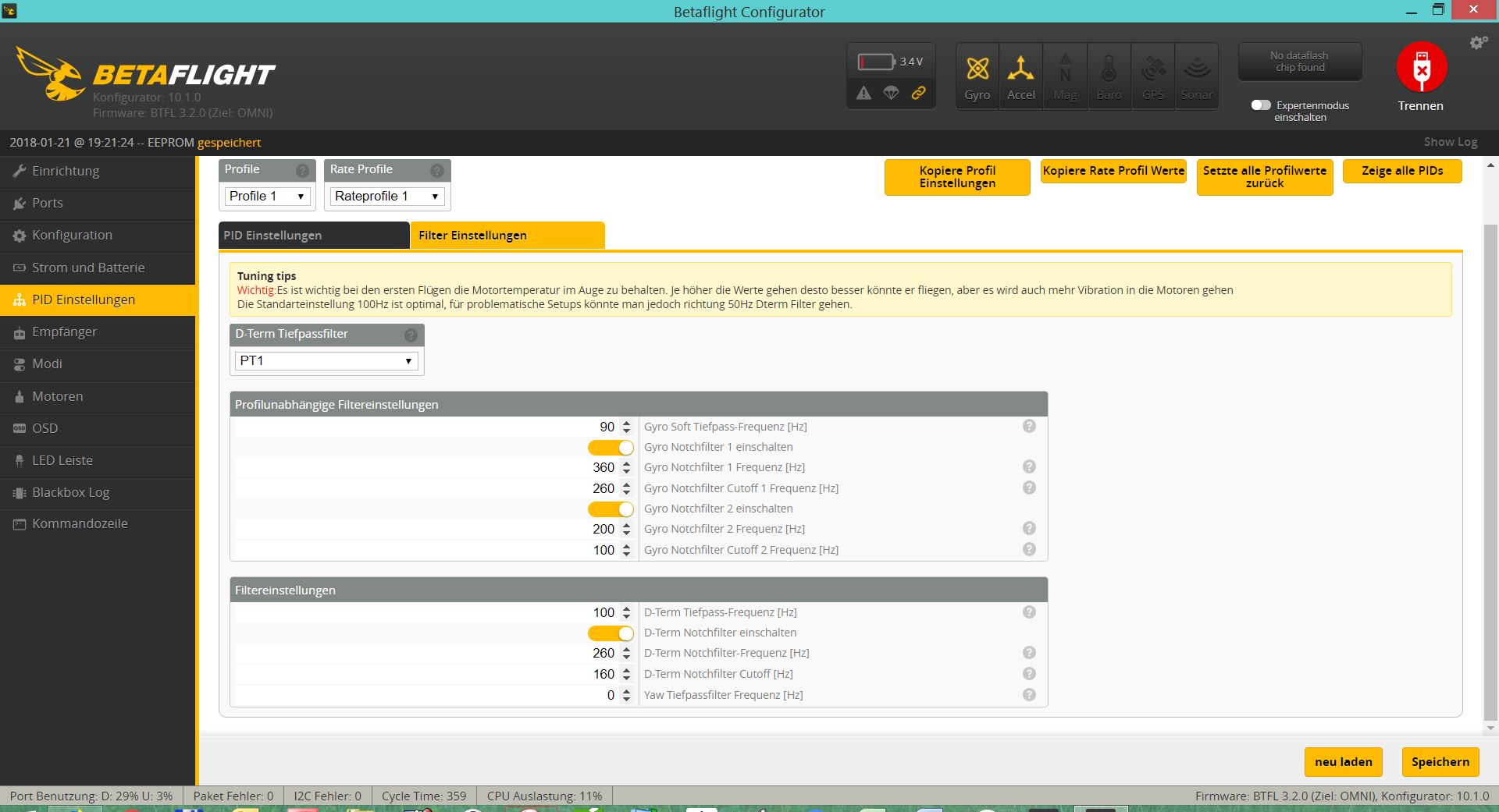

                            Mit aktivierten Notch-Filtern werden die Motoren nur noch leicht warm, werde noch mal einen Test ohne Filter machen, nur zum Vergleich.
                            Flugzeit mit dem Stock-Akku waren erstaunliche 04:28, hatte nachher mit Lipo-Tester noch 26% drin und 356 mAh nachgeladen, da wäre also noch eine gute halbe Minute drin gewesen. Das war aber wie gesagt nur rumgeeiere im Garten (bei +4°)
                            Werde weiter testen und berichten, ich poste nachher mal meine aktuellen Einstellungen in Betaflight

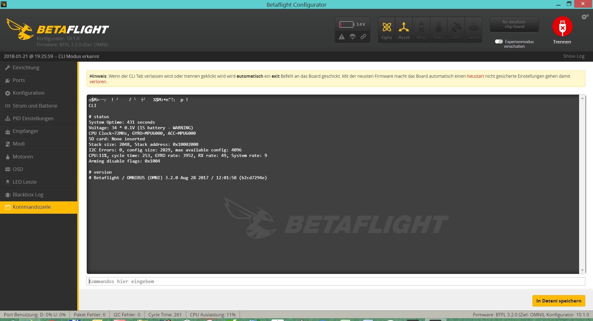

                              Hier mal ein paar Screenshots zur aktuellen Config:
