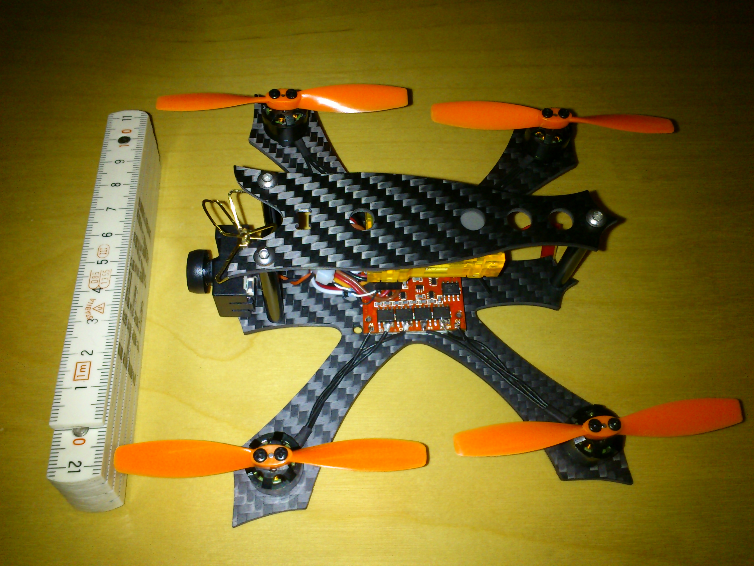

                    Mein Shendrones Shrieker hat seinen Erstflug absolviert.
                    Da ich mit 2S fliegen wollte, musste ich leicht bauen. Das ist mir einigermaßen gelungen, denn der ganze Copter wiegt nur 88g (ohne Akku).
                    Die Komponenten:
                    1. Shendrones Shrieker 130
                    2. 4 Motoren 1104 4000kv
                    3. 3020 Rropeller
                    4. Favourite Sky 3 Quattro 4x6A Brushless Quadcopter ESC 1A BEC
                    5. OrangeRX CF720X Micro 32bit Flight Controller inkl. DSM2 Empfänger
                    6. LHI FX797T
                    Mit Flugzeiten und Akkus muss ich noch etwas experimentieren. Die derzeitigen 850mAh Akkus finde ich etwas schwer. Ich muss mal 600er probieren.

                      AW: Zusammenstellung 120-150er mit 2S
                      Ich habe mir jetzt 2S 555mAh besorgt. Damit komme ich jetzt auf ein Abfluggewicht von 122g und eine Flugzeit von 5 Minuten.
                      So habe ich mir das gedacht
                        Für die Halle wäre mir die Cam zu ungeschützt. Einmal eingebummt und die ist hinüber.
                        Außerdem würde ich den Empfänger ausziehen und die Distanzhülsen kürzen oder kürzere verwenden. Conrad hat welche aus schwarzem Kunststoff. Da gewinnst du ein paar Gramm und das Ding wird flacher.
