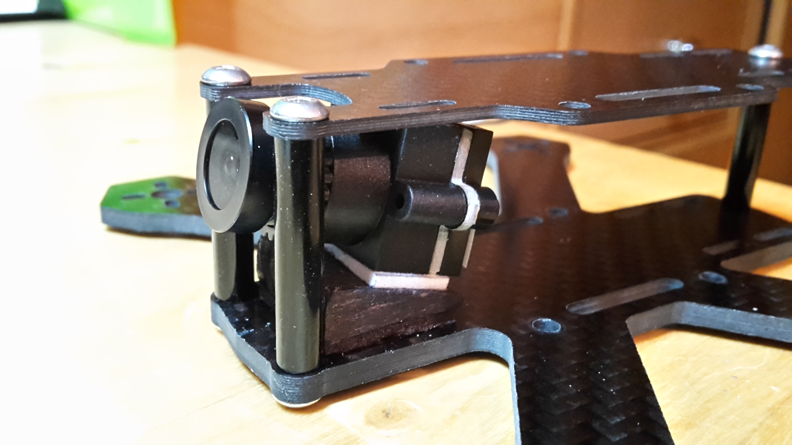

        Ich bin gerade an meinem 130iger dran. Was ich schon gelernt habe ... es ist verflixt eng im Frame.
        Ich habe einen Bonzai 130 Frame von myrcmart.com, ein Graupner PDB mit Telemetrie in Verbindung mit einem GR18 von Graupner. Außerdem kommen vier F20 3200kv von T-Motor und vier DYS XM20A zum Einsatz. Als Kamera habe ich die Eachine1000tvl drin. VideoTX ist ein Lumenier mit Raceband. Propeller sind DAL 3045 Triblade.

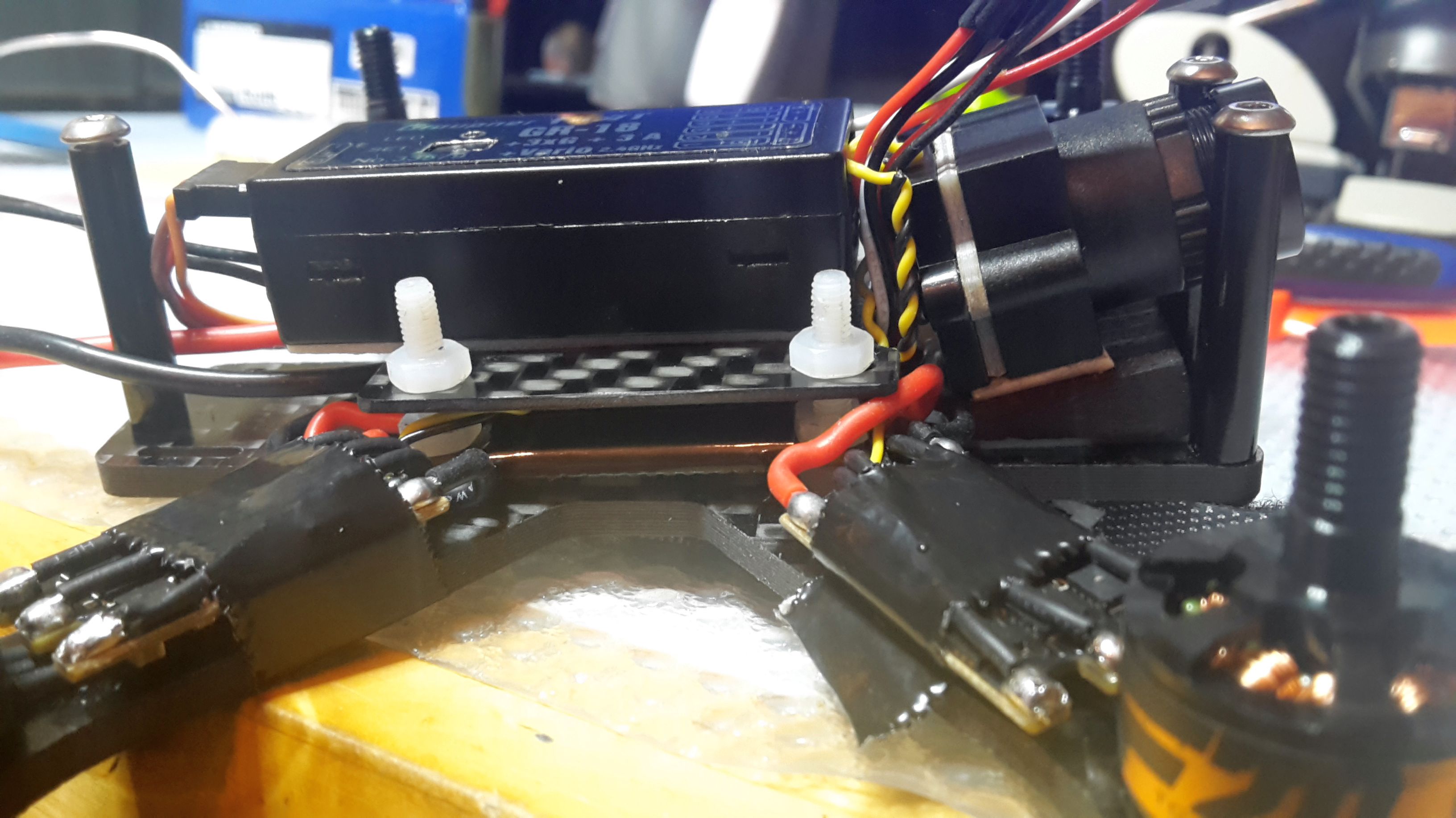

        ps: die ESC werde später noch besser isoliert

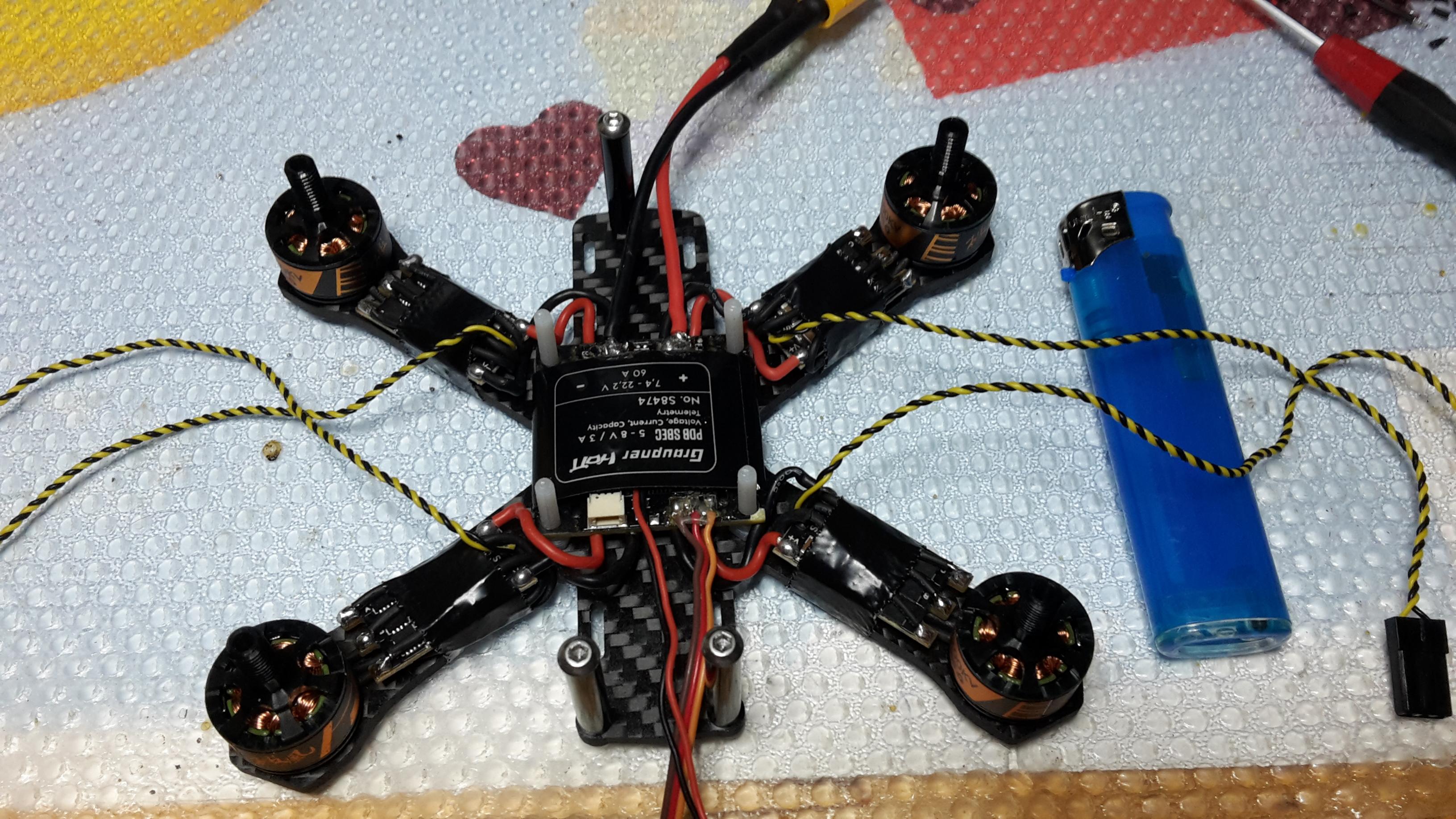

            ... so heute wieder etwas gebastelt.

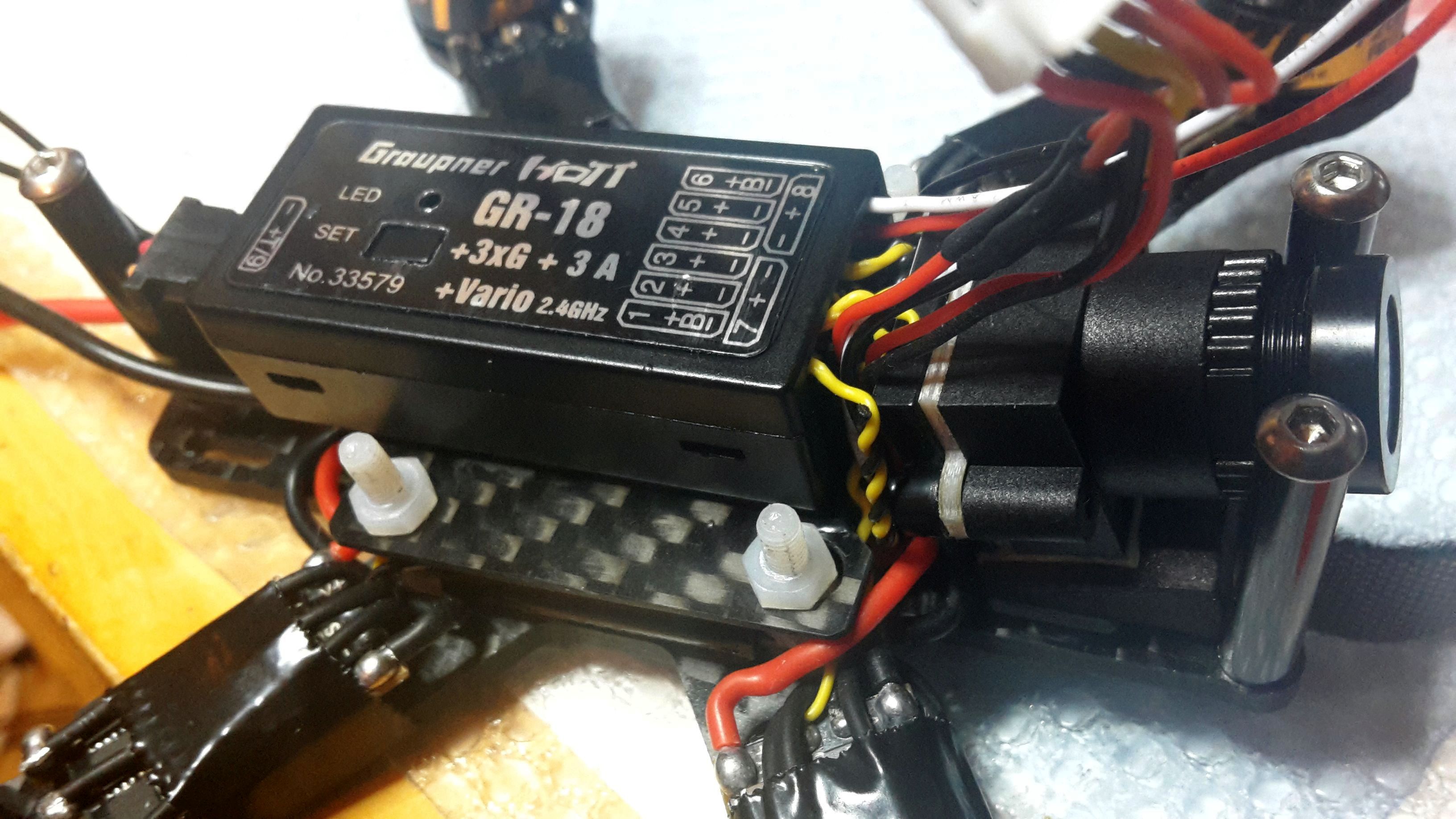

            Der GR18 sitzt nun im Bonzai130. Die Signalleitungen der ESC's habe ich um Platz zu sparen direkt auf die Pin's des GR18 gelötet. Die Masseleitungen sind nicht angeschlossen.
            Der VTX muss leider auf die obere Platte, genau wie der DroneKeeper. Der Bonzai wird wenn er fertig ist ca. 270g schwer sein, abflugbereit inkl. 3S 850mAh NanoTech Lipo.

              AW: Zusammenstellung 120-150er mit 2S
              Masseleitung würde ich noch anlöten ... wenn da zuviel saft drüber läuft kanns zu Problemen kommen

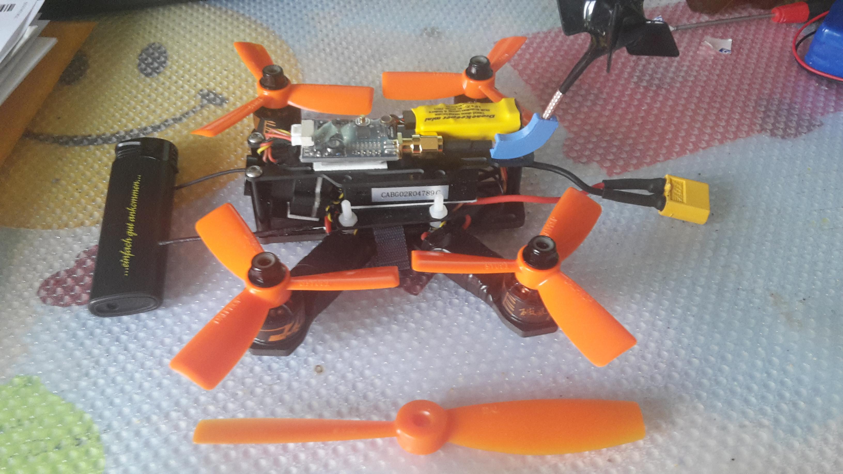

                Danke für den Hinweis. Da ich den Kleinen nun schon zusammen geschraubt habe, werde ich es erst mal ohne die Massekabel probieren.
                Sollten Probleme auftauchen, kann ich später die Kabel noch anlöten. Schweben tut der Bonzai schon mal, so richtig testen kann ich ihn aber erst später.
                Auf dem Bild liegt zum Vergleich ein normales Feuerzeug und ein 5" Bullnose Propeller.
                Grüße Mirko
                  Den VTX würde ich noch irgendwie besser schützen ....
                  hab bei meinem 3"ler das genau so gehabt ... bis ich ihn in n Fluss versenkt hab... is zwar nur n Widerstand abgerissen worden aber da i ned weiß welchen wert der hat--> VTX fürn Axxxh

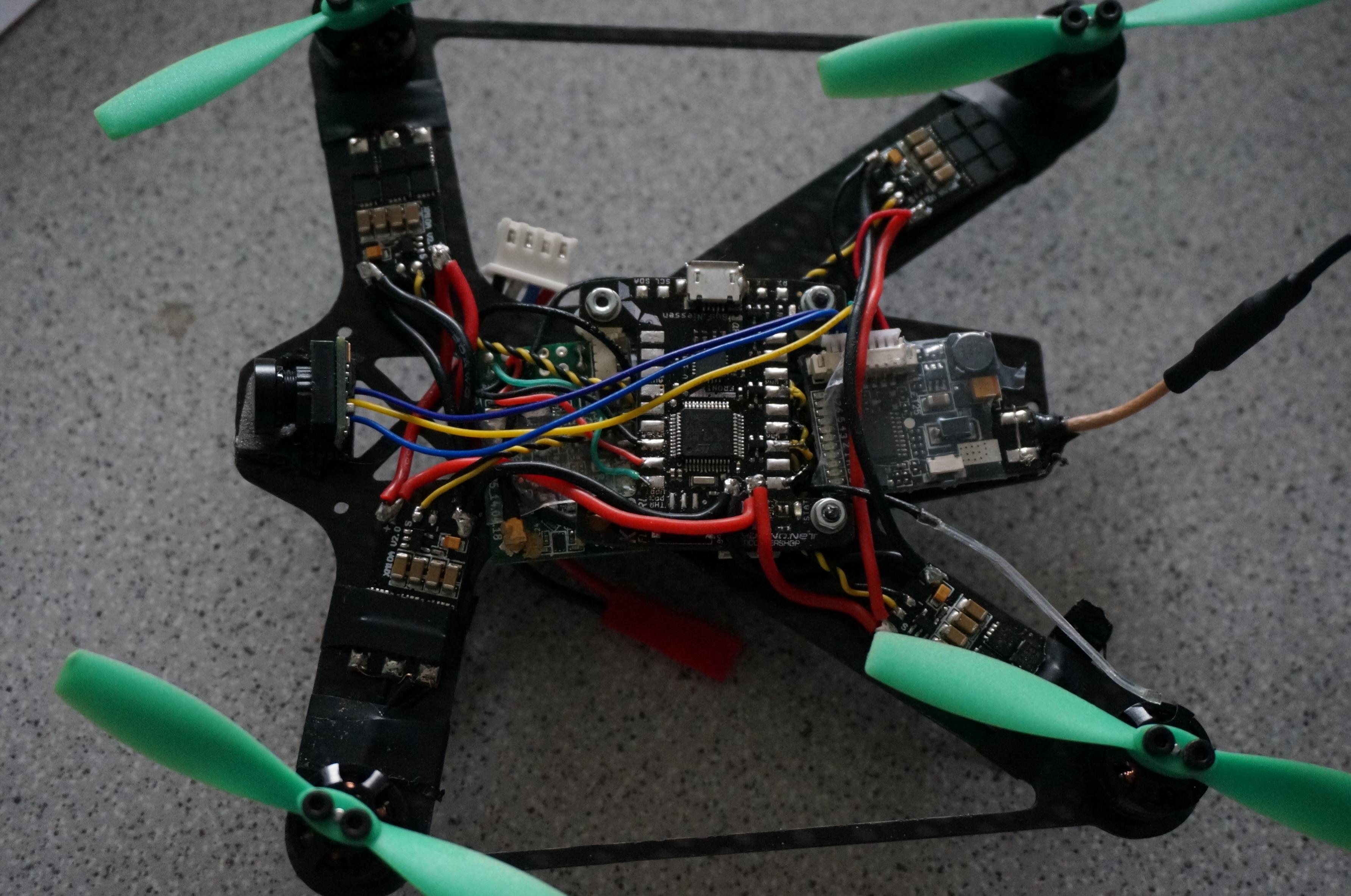

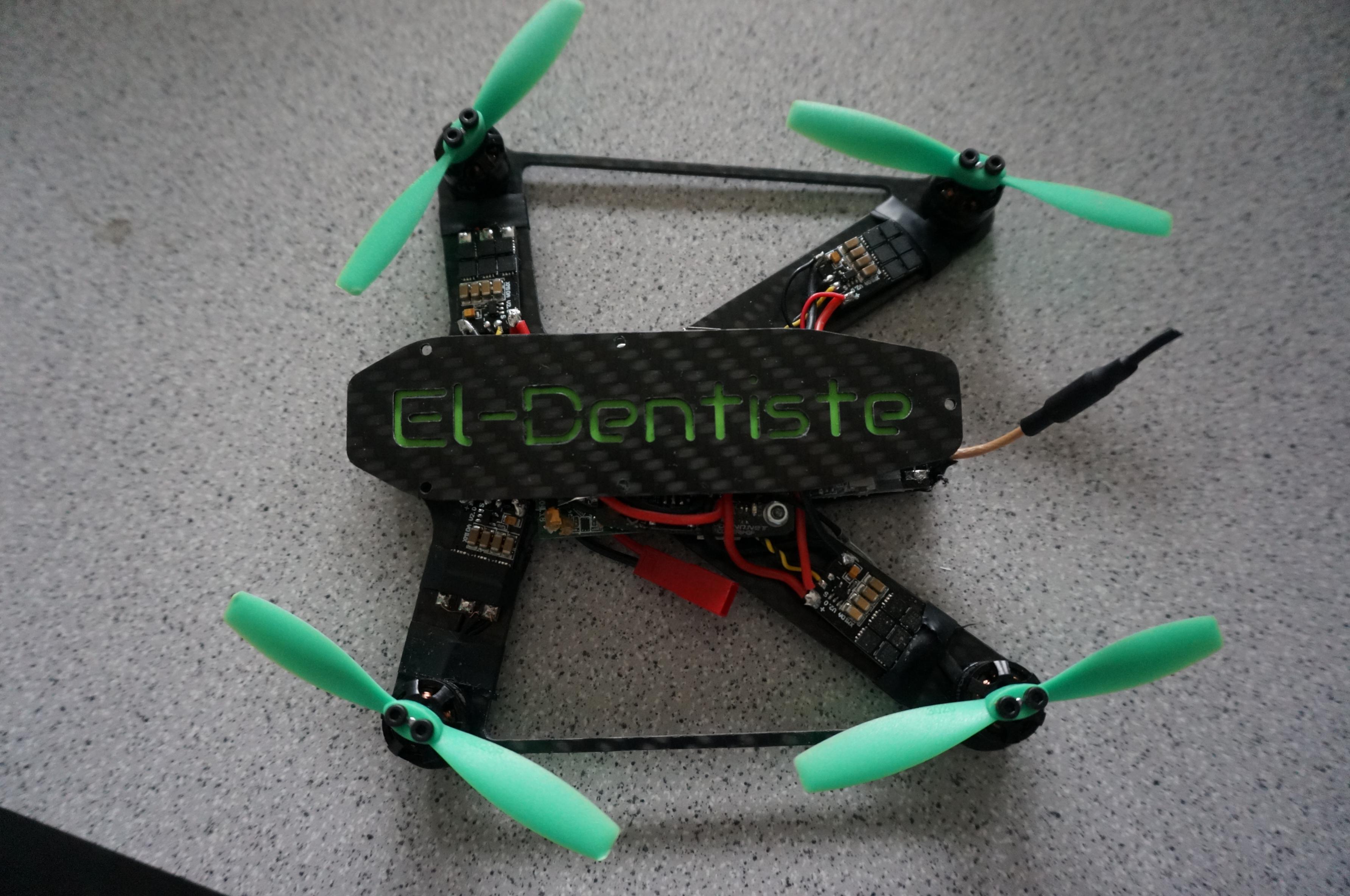

                          Moin
                          ich hab auch einen mit den eachine 1104 4000kv gebaut
                          mit 10a esc, einer KISS FC und nem Frsky d4rii
                          FPV system ist eine bangood micro cam und ein gestrippter eacine 25mw 40ch VTX.
                          zusammen mit nem nanotech 3s 450m wiegt er 123gr abflugfertig
                          Zuletzt geändert von el-dentiste; 03.10.2016, 08:29.

                              Moin
                              An sowas dachte ich, Gewicht bis 120gr. Aber nur mit 2S. Hast Du mal versucht, den mit 2S zu fliegen? Wie zufrieden bist Du mit den Motoren? Gibt es die Props auch mit anderen Steigungen oder als 3- oder 4- Blatt? Die Verschraubung macht keine Probleme?
                              Auch die 3S 450mAh wären OK, die verwende ich auch beim 180CFX. 2S wären mir vom Gewicht aber lieber und bei 4000kv Motoren sollte die Drehzahl auch mit 2S reichen.
