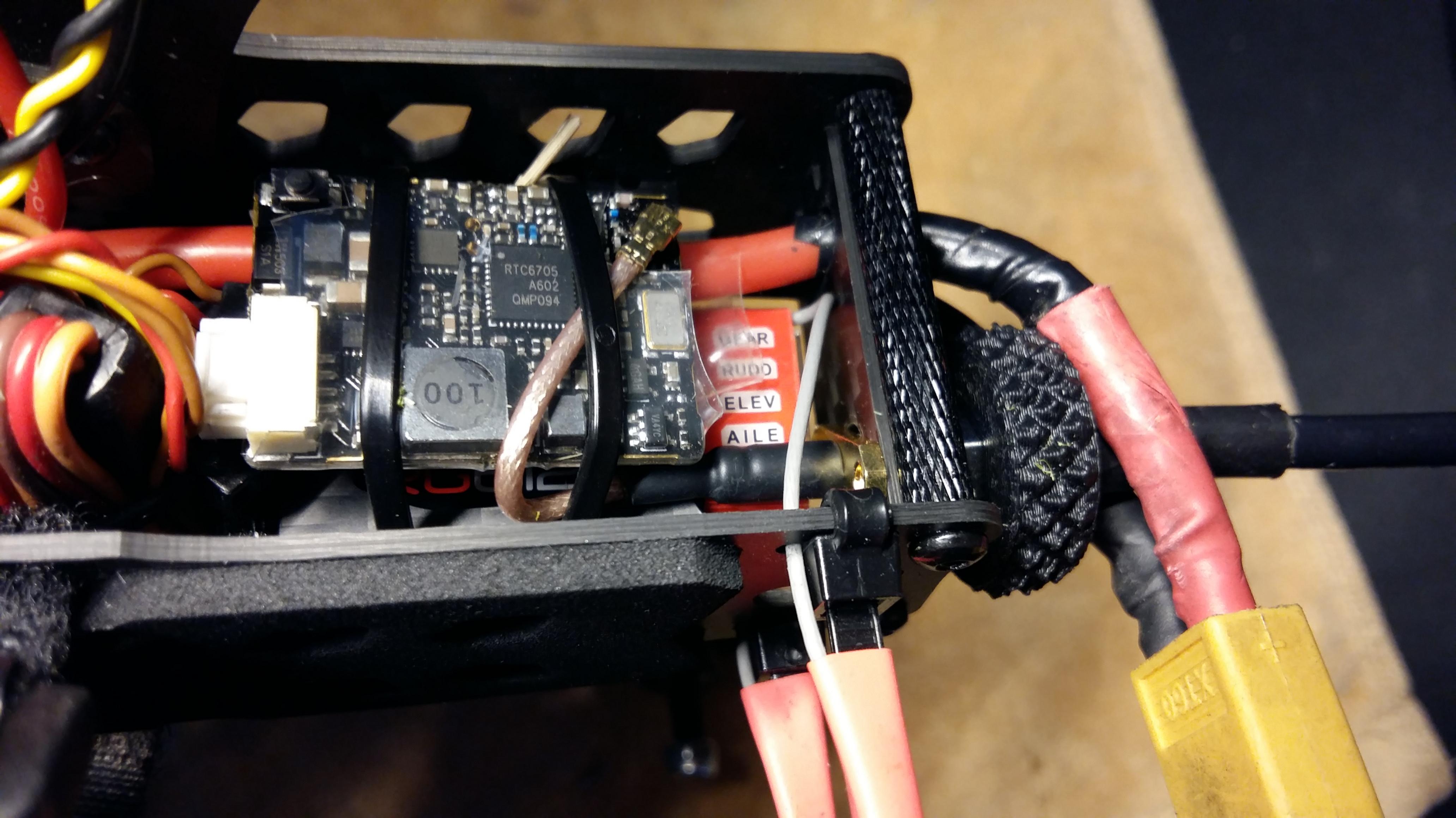

So ist das bei mir gelöst.
Rampage 210 Frame 5''
AW: Rampage 210 Frame 5''

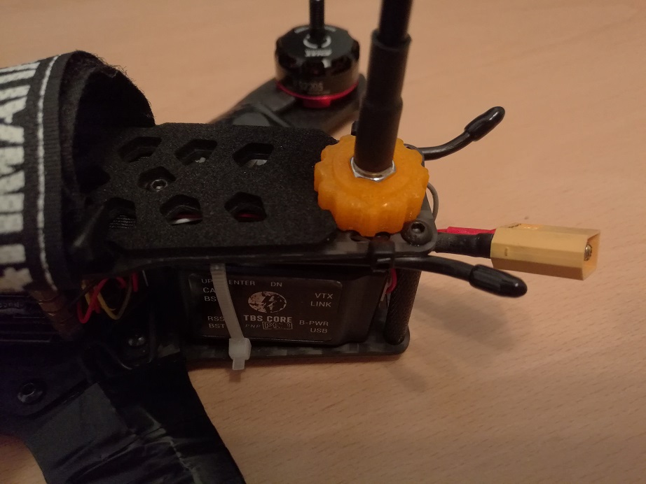

Meinst du jetzt für die TBS Antenne? Wenn ja da habe ich leider keinen Platz mehr. Da geht der Anschluss für den Lipo raus.Zitat von peter_pan Beitrag anzeigennach hinten raus ist doch auch eine bohrung dafür oder kommst du da mit dem platz nicht aus?
Darum konnte ich auch hinten nicht das Carbon Teil mit der Ausnehmung für die Antenne verbauen.
Werde es mir heute am Abend nochmal ansehen. Vielleicht gibt es eine bessere Lösung.Lg Markus

Ich habe die Antenne auch nach hinten. Durch das obere Loch die Antenne und unten die 2 Kabel für den Akku.
Kann ja heute Abend mal ein Bild dazu machen.

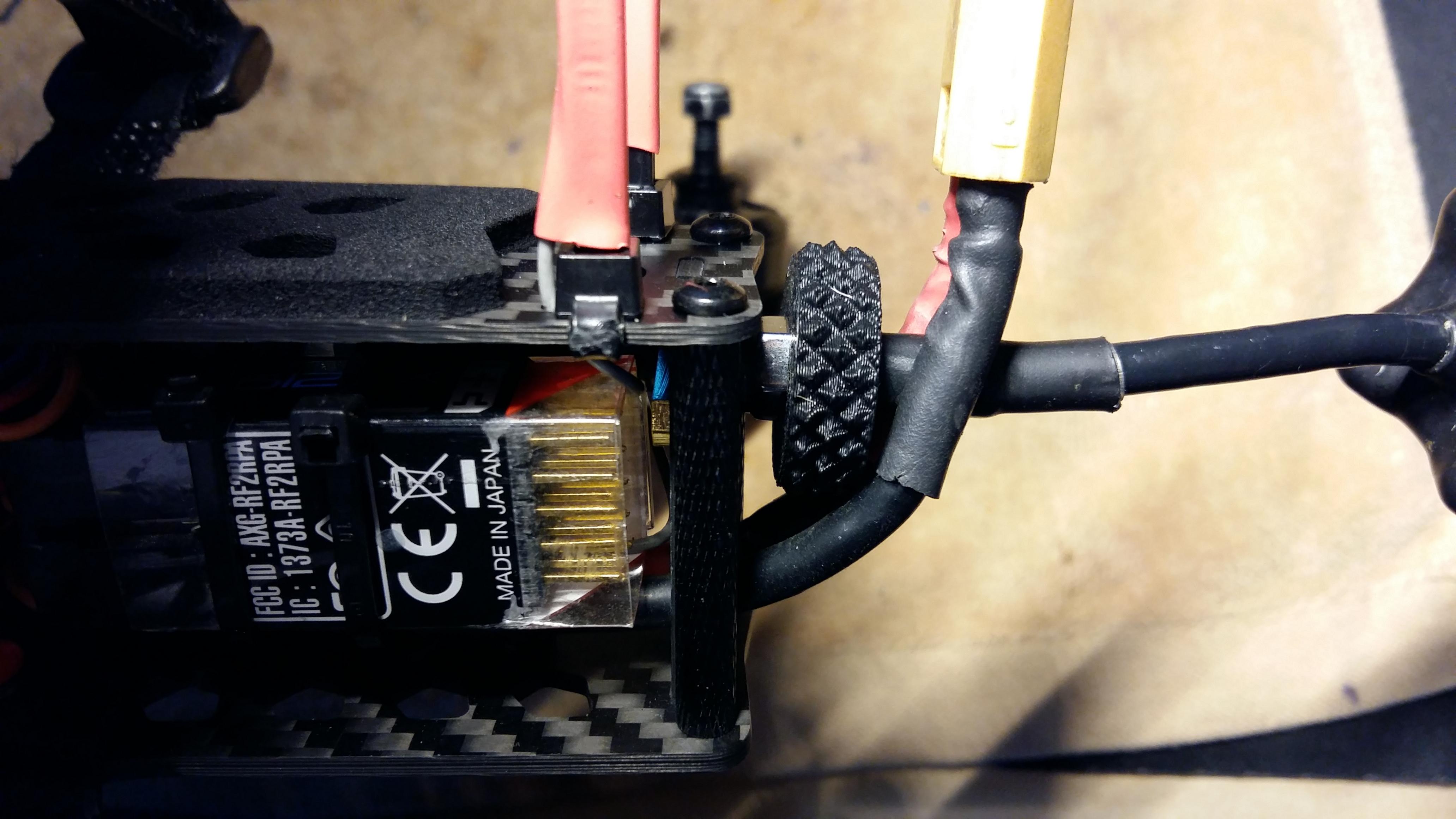

Danke für die Bilder. Wie ich sehe, hast du vorher den Stecker für den Akku abgelötet. Ich habe die kleine Carbon Platte mit den beiden Ausnehmungen gar nicht mehr verbaut.Lg Markus
- Top
nein , nicht abgelötet. Kabel ist selber gemacht. Kabel auf die richtige Länge abgeschnitten, Stecker dran, dann durch die Platte und dann an das PDB.
Gruß SebastianJR XG14
PSG Zenyt
- Top

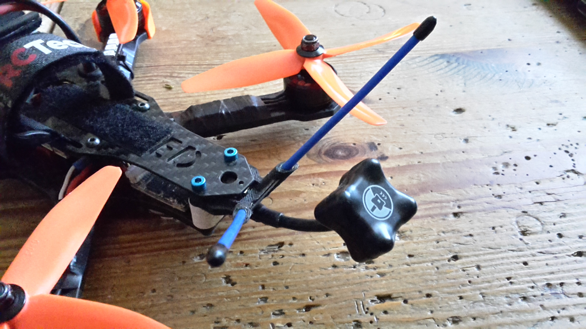

Hast Du diese Lösung verbaut? Kann es auf dem Foto nicht so genau erkennen.Zitat von helipower59 Beitrag anzeigenSo ist das bei mir gelöst.
Wenn's nicht die Lösung von thingiverse ist, kannst mal ein close-up machen?
Gruss & Danke[FONT="Fixedsys"]If you don't like it, fight it![/FONT]

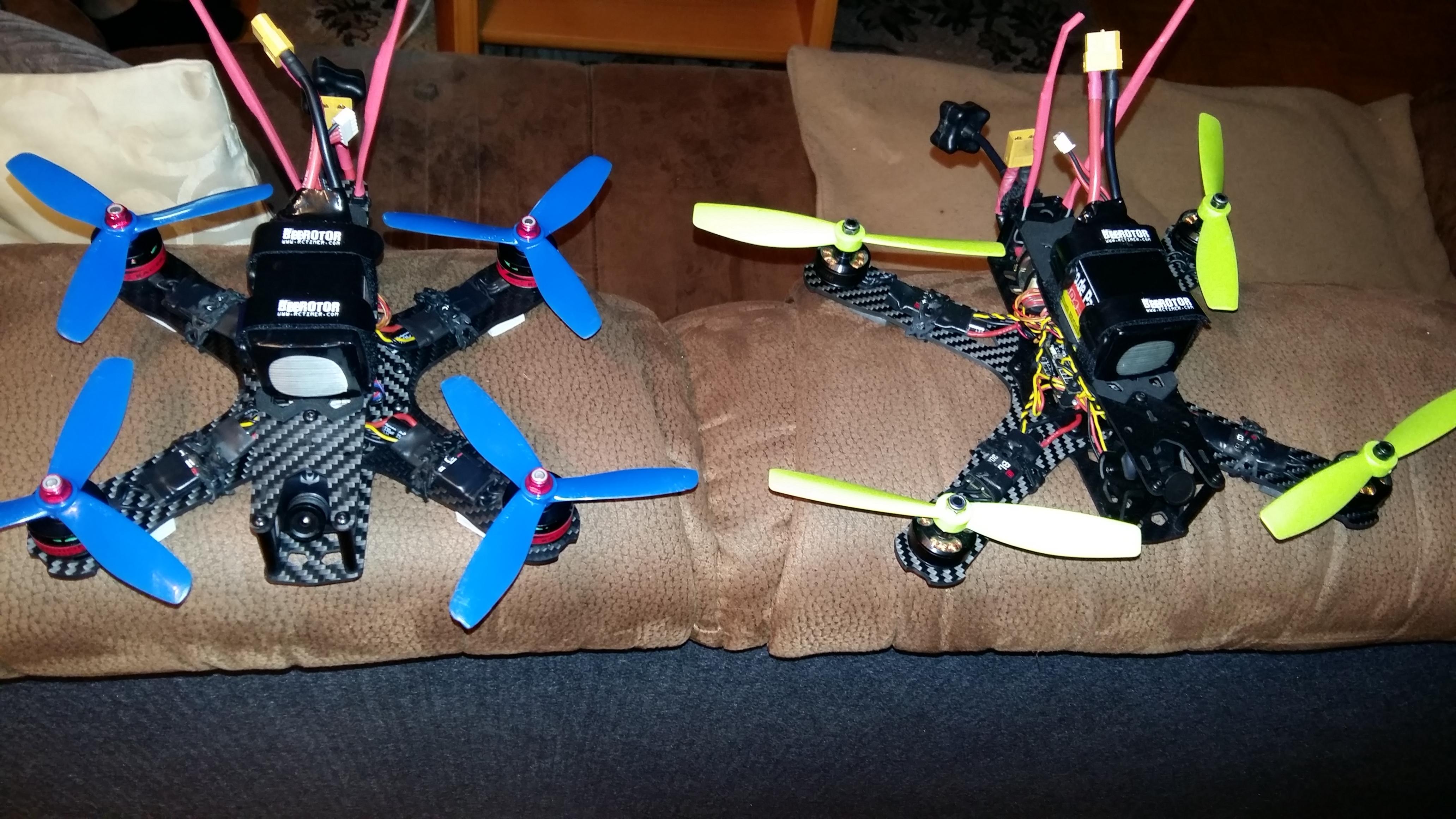

Zitat von SebastianK Beitrag anzeigenHier noch ein Bild von Beiden.
Dann kann das Wochenende starten. Bin beim Team Pornfly im Summer Camp.
[ATTACH]240046[/ATTACH]
Sehen gut aus.
Welches Setup hast du bei beiden verbaut?
Lg Markus

Ganz genauuuuuuuuuZitat von TeaRex Beitrag anzeigenHast Du diese Lösung verbaut? Kann es auf dem Foto nicht so genau erkennen.
Gruss & Danke
Ist ne super Sache und hat bisher alles gut überstanden.Gruss, Michael
