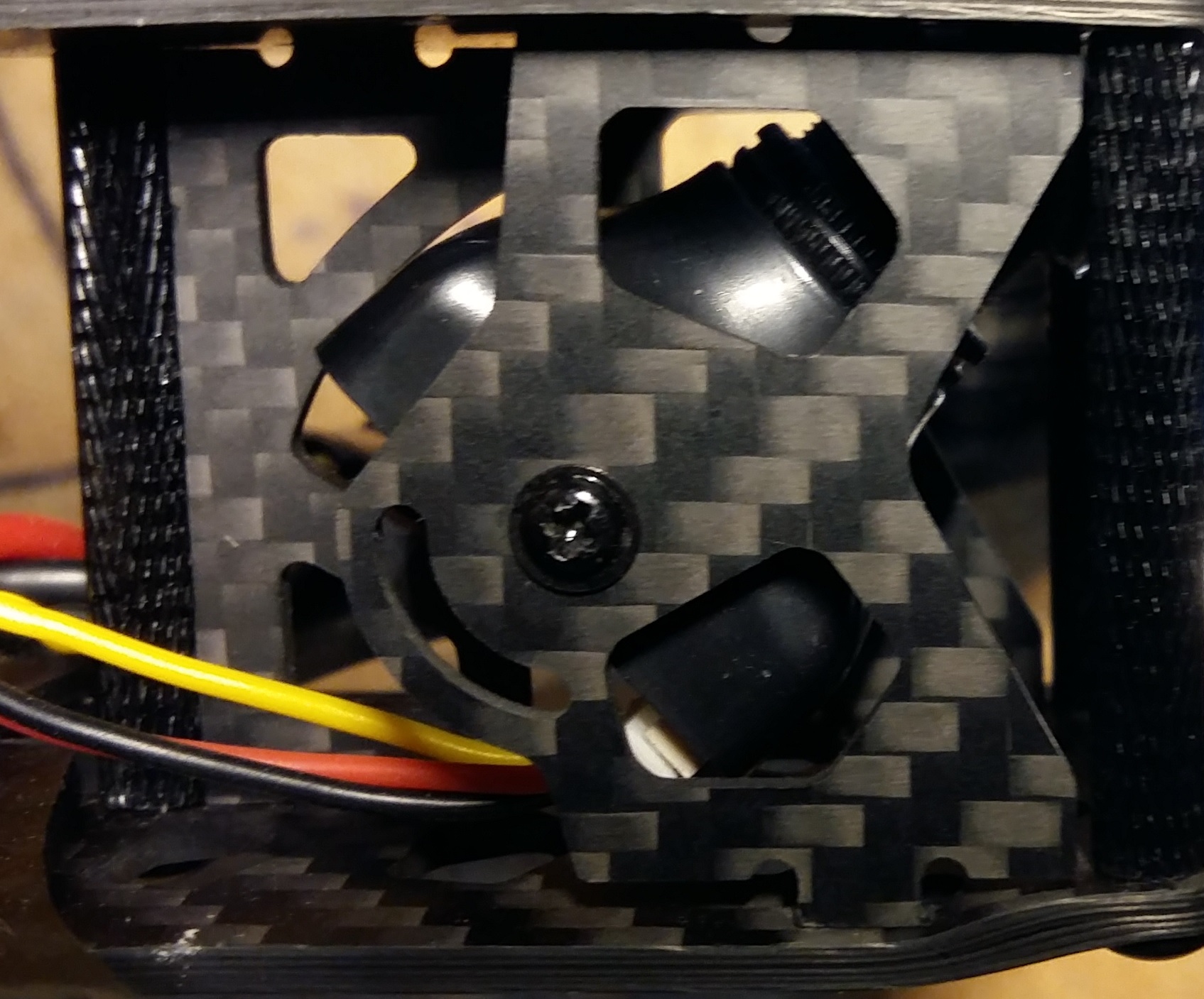

              Die Swift passt doch ohne umbau rein. Einfach die Normale Platte hinten rann und dann nur jeweils mit 1 Schraube dran.
Größe: 472,5 KB

                  So ist es perfekt. Bin so schon ohne Probleme geflogen. Muss dann keine Schraube an packen. Kann mir die Kam immer einstellen wie ich will. Einfach nur nach oben oder nach unten schieben.

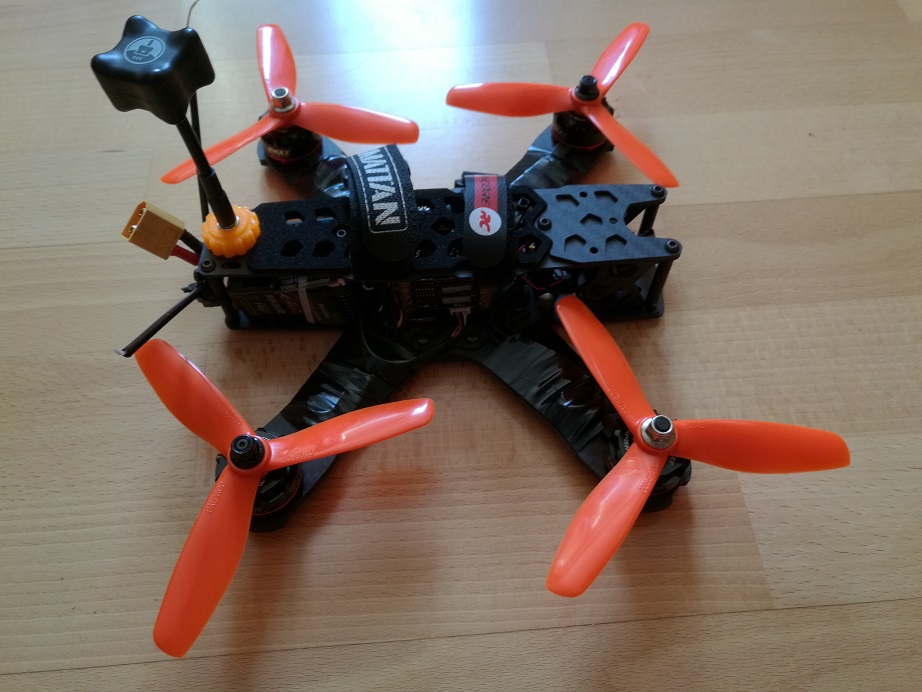

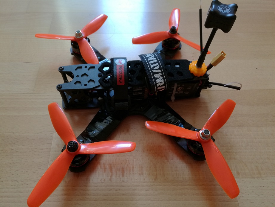

                    Wie schwer sind eure Racer? Meiner hat 460g (ohne Akku) und 633g mit einem 4S Tattu 1550mAh 75C.
                    Lg Markus
                    • SebastianK
                      • 13.04.2010
                      • 1125
                      • Sebastian
                      • Bad Neuenahr
                      AW: Rampage 210 Frame 5''
                      Der 6Zoll 600g mit einem 1600mAh 50C. Sind aber noch nicht alle Kabel gekürzt. ein paar Gramm wird er noch los. Der 5Zoll ist noch nicht fertig, sollte aber noch weniger wiegen.
                      JR XG14
                      PSG Zenyt
                        Warum ist der so schwer ?

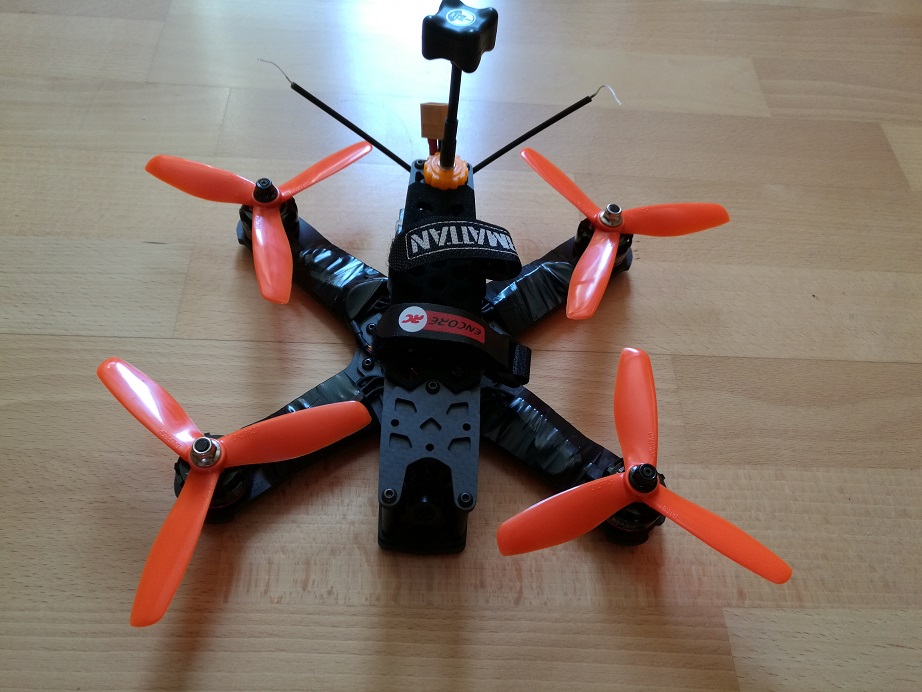

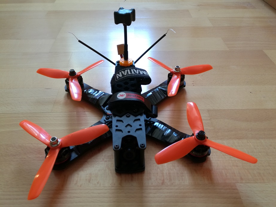

                        Deine Antennen werden wohl nicht lange überleben. Die TBS wird dir in der Position schnell weg reißen. Genau so die Empfänger Antennen. Du solltest die Litzen mit im Röhrchen verschwinden lassen. Die müssen nicht raus schauen.

                          Eine andere Möglichkeit für die TBS Antenne haben ich leider nicht. Könnte man die Empfänger Antennen auch rechts/links unten am Frame nach vorne verlegen? oder gibt das dann wieder Störungen.
                          Lg Markus
                          • peter_pan
                            • 31.12.2011
                            • MArco
                            nach hinten raus ist doch auch eine bohrung dafür oder kommst du da mit dem platz nicht aus?
                            Diabolo700 & Diabolo550
                              hui das schwer. mit gopro??
                              mein Qav-X wiegt flug fertig ohne lipo und gopro 320gr
                              würde die antene hinten in waage einfach am oberdeck feststrapsen. siehe mien foto im bilderthread.
                              die spitzen der antenenn noch mit 0.8er Schrumpfi sichern ala Graupner. das super stabil !
