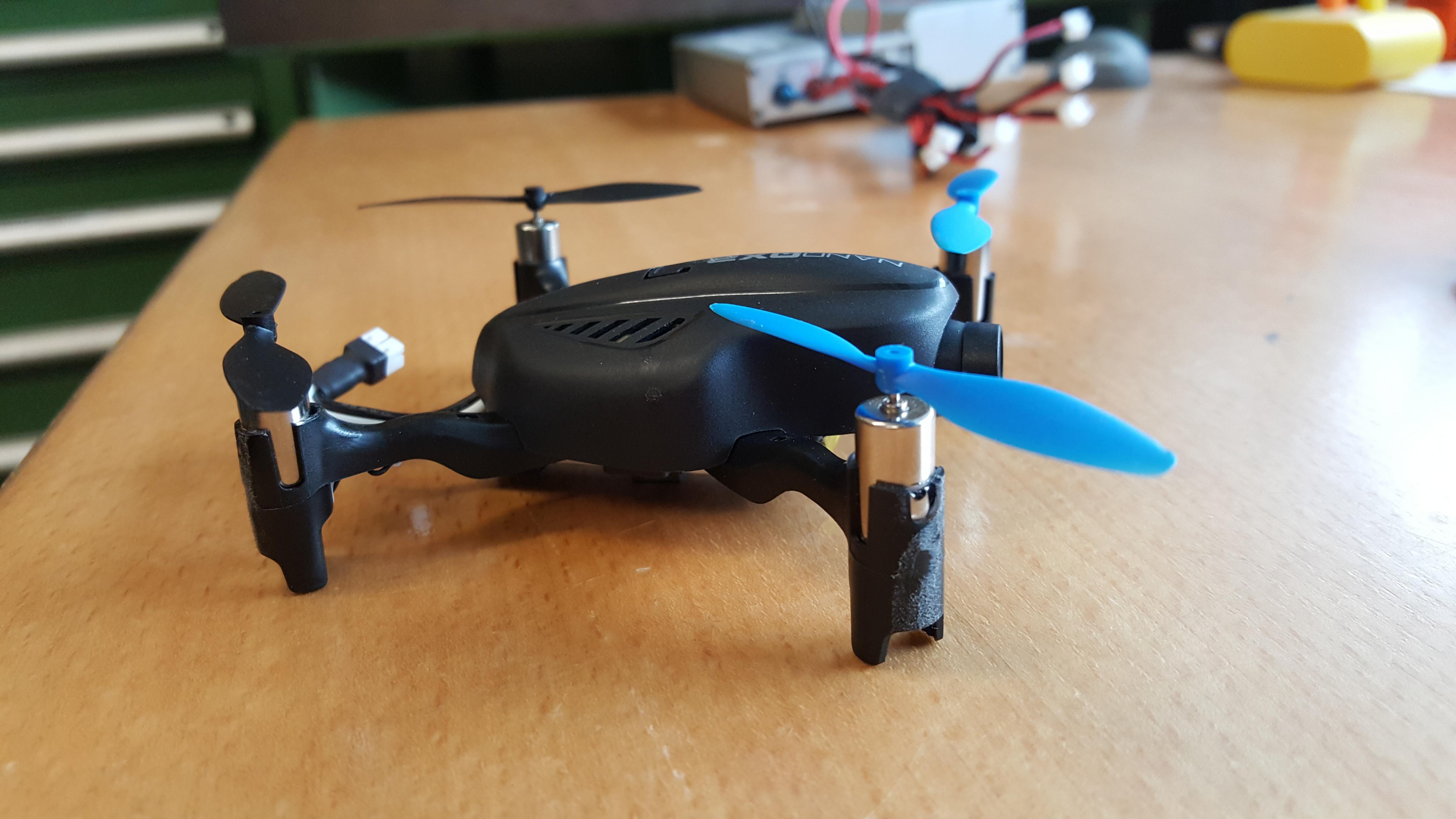

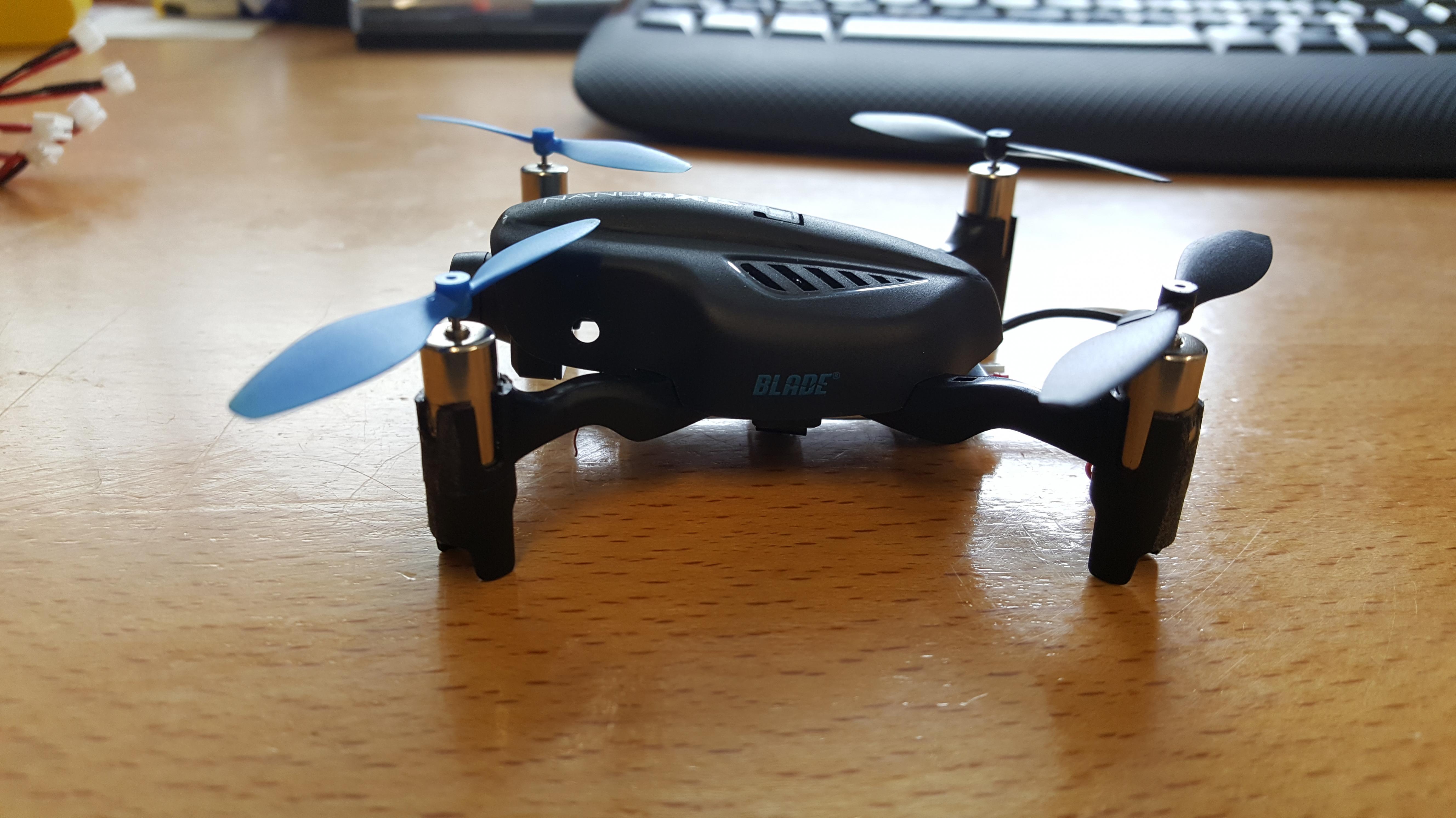

                              So, ich hatte am Wochenende mal Zeit, meinen Nano umzubauen.
                              Ich habe einfach die Motorgondeln oben aufgeschnitten und die Motoren andersrum eingebaut.
                              Die "Stoßstangen" wahren jetzt auch wirkungslos, also ebenfalls weg damit. ;-)
                              Die Motoren habe ich dann mit einem Tropfen Sekundenkleber gegen verschieben gesichert.
                              Jetzt zum Fliegen: Kurz um, unverändert. Die Flugzeit bleibt die gleiche und die Leistung ist ebenfalls die selbe (Beim Schweben exakt die selbe Knüppelstellung wie beim Original)
                              Jetzt kann ich auch auf Teppich/Gras landen ohne das sich die Propps verfangen.
                              Gruß Dirk
