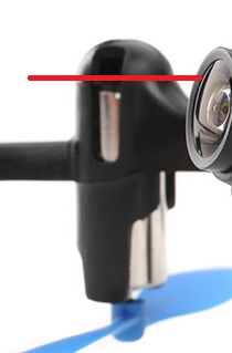

                      AW: Nano QX2 FPV
                      Zitat von ralf-rcheli Beitrag anzeigen
                      Props nach oben wäre mir lieber, denn unter die Decke semmeln tue ich weniger als beim Landen irgendwo mit einhaken. Bei rcgroups haben schon welche den Frame gedreht, aber ohne neue Canopy erscheint mir das wenig sinnvoll - mal abwarten, was es da noch für Ideen gib
                      Geht mir genauso.
                      Ich habe mir gedacht, man kann doch einfach die Motorgondeln "Köpfen" und die Motoren dann umgrdreht einbauen?
                      • dirk213
                        dirk213
                        #41
                        AW: Nano QX2 FPV
                        Hab mir gerade einen Ersatzrahmen für 12€ bestellt.
                        Ich werd`s mal ausprobieren.

                          AW: Nano QX2 FPV
                          Theoretisch gute Idee, dann sind aber die Prop-guards wirkungslos, die taugen dann nur noch als Landefüsse. Und indoors sind die Guards meine besten Freunde :-))))

                            AW: Nano QX2 FPV
                            die kleinen 1S Zellen da empfindlicher sind als größere Packs
                            Das sind sie. Die gehen viel schneller kaputt, wenn man die QXe bis zum LVC fliegt. Mehrfach schon an meinem NQX erlebt. Man darf auch nicht vergessen, dass die kleineren LiPos schon von Anfang an einen höheren Innenwiderstand haben als große Zellen mit viel Kapazität.
                            Aus aerodynamischer Sicht ist der ungehinderte Luftfluss nach unten aber die bessere Lösung. Ich verstehe z.B. nicht, warum Racequads immer einen nicht unerheblichen Teil des gerichteten Luftstroms kontraproduktiv gegen die fetten Karbonarme prallen lassen.
