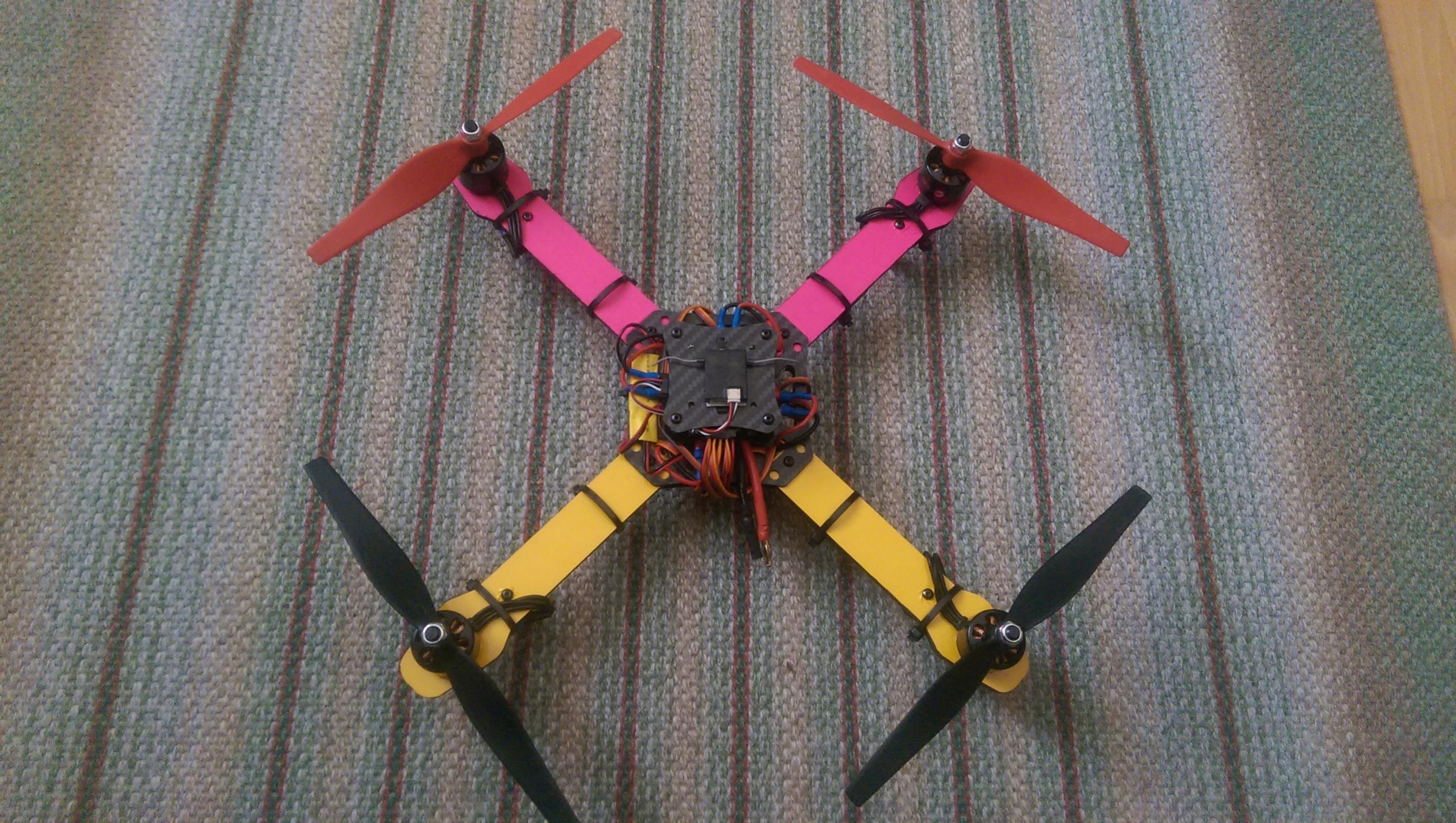

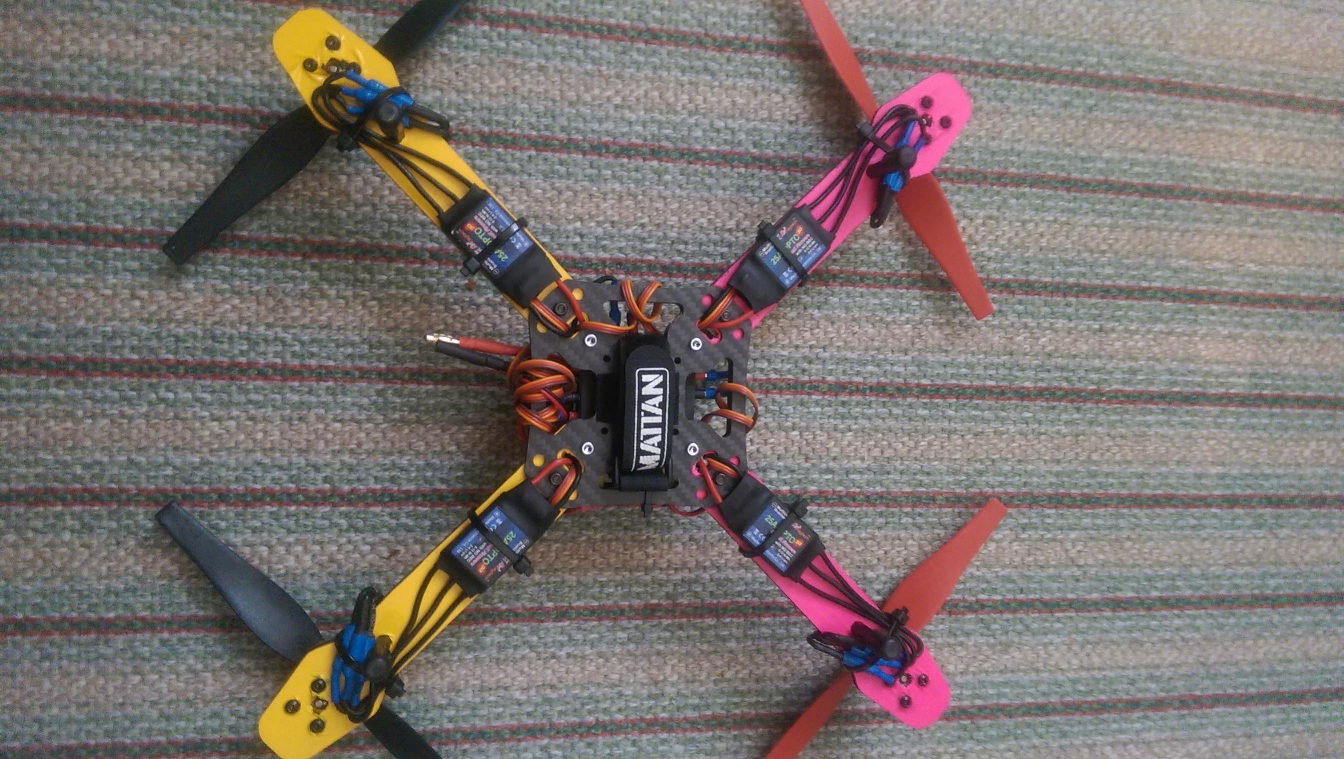

              Danke dir. Meiner sieht zwar nicht wie der Invertix aus, habe aber bis auf die Regler alles 1:1 übernommen. ( Steuerboard, Nanowii ).
              Hier mal zwei Bilder.
              Lg Markus

                AW: SAW 3D neuer 3D Copter von mbz-24
                Interessante Farbkombinationen. Aus welchem Material sind denn die Arme und wieviel wiegt er ohne Akku?
                  Das Frame besteht aus 4mm Carbon. Das Gewicht kann ich dir im Moment noch nicht sagen. Quad kommt erst auf die Waage.
                    650g ohne Akku.
                      Das ist ganz schön schwer, da liege ich mit dem SAW ca. 120 Gramm drunter. Wenn Du da noch was einsparen kannst wirst Du das im Flug und bei der Flugzeit deutlich merken.
