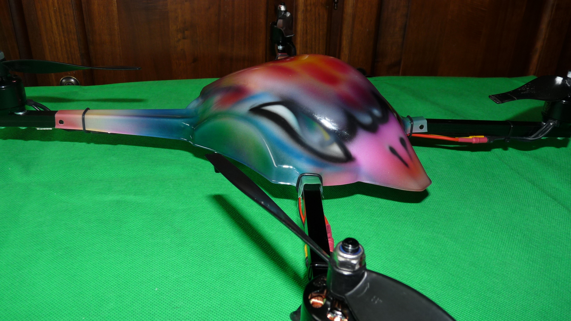

    Hallo Fangemeinde der 3D Copter,
    ein neuer Stern geht gerade am Himmel der 3D Copter auf.
    In der letzten Woche habe ich von mbz-24 einen Prototypen des SAW 3 D bekommen.
    Ein Quad auf Basis der Technik von Outlow-Power.
    Und was soll ich Euch nach den ersten Lipos sagen, auch bei den 3D Coptern gilt was wir bei den 3D Flächenmodellen schon lange wissen "leicht fliegt leicht".
    Im Vergleich zu meinem Invertix 400 ist der Motorenabstand mit 44 cm etwas größer und im Gewicht liegt er mit 560 Gramm (ohne Akku) gute 140 Gramm unter dem meines Invertix. Das macht sich in der Dynamik in allen Fluglagen sehr deutlich bemerkbar.
    Ich werde hier in lockerer Folge immer wieder mal berichten wie es mit dem Prototyp weitergeht. Wie er auf unterschiedliche Lipos und Props reagiert usw.

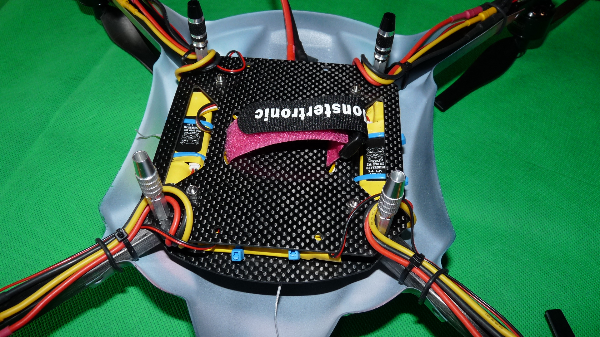

                  Zur Zeit werden unterschiedliche Setups getestet. Bei meinem ist ein deutlich leichterer Rahmen, mit größerem Durchmesser, anderen Reglern , Carbonprops und anderem BEC verbaut. Die Motoren sind die gleichen wie beim Invertix genauso wie die Haube. Ob das so bleibt kann ich noch nicht sagen. Hängt von den weiteren Tests ab. Die FC ist eine Nanowii.

                      Bei den Reglern benötigst Du ein zusätzliches BEC. Ich habe ein 5A BEC verbaut. Eine Stromverteilplatine ist nicht verbaut, das geht beim SAW über einen entsprechenden Kabelbaum. Das ist genauso komfortabel finde ich und man spart sich die zusätzliche Bauebene und damit Gewicht.
                      Was meinst Du mit welche Nanowii verbaut ist? Ich kenne da keine Unterschiede und kann Dir daher keine entsprechende Antwort geben wenn Du das nicht etwas spezieller formulierst.
