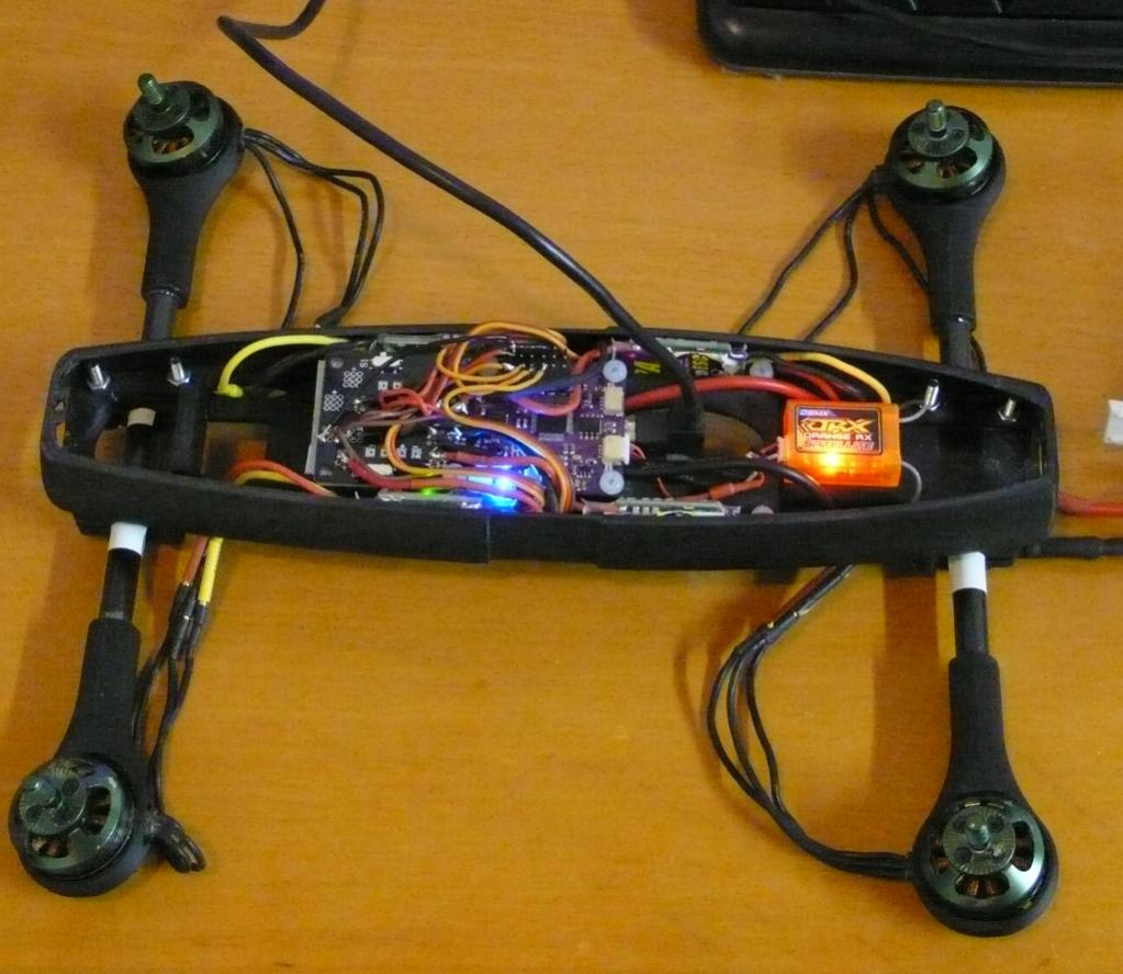

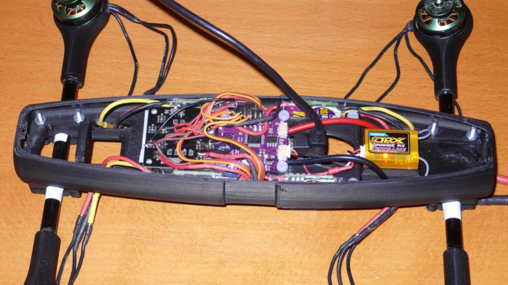

        Ich habe mir das PDB von Banggood geholt, danke Flappsohr
        Ohne dieses würde zuviel Kabel-Wirrwarr das eh schon bescheidene Platzangebot weiter minimieren..
        Gewichtsersparnis gegenüber V1 ist 40g (fehlendes FPV Equipment eingerechnet), immerhin. Gewicht aktuell 445g, abflugbereit. (3S 1500mAh)
        Sorge bereitet mir die Abwärme der ESC, vielleicht werden diese zu warm. Ich müsste dann seitliche Löcher "einbauen", zur Kühlung.

          Kannst Du nicht erstmal ohne den "Deckel" fliegen um mal zu sehen wie es sich so entwickelt und den zweiten Akku dann mit Deckel, da hättest Du schon mal einen "Trend" bzgl. der Wärme...
          Ach ja - wären Schlitze vorne und hinten "thermodynamisch" nicht besser?

            Die Position der ESC´s ist ja schon mal nicht schlecht. Aber ich würde einfach ein Fenster vor jedes ESC´s setzen. Der Regler ist dann praktisch ein Teil der Seitenwandung des Chassie, und bekommt so genügend Luftbewegung von den Prop´s ab. Genauso würde ich es mit dem FPV-Sender machen, denn die erzeugen auch sehr viel Abwärme. Dann könnte man vieleicht sogar den Kühlkörper am FPV-Sender weck lassen. DIe Kabeldurchführungen zu den Motoren würde ich näher an den Auslegern machen, damit man die Motorkabel mit Schrumpfschlauch ohne Hängeschlaufen aussen an den AUslegern befestigen kann. Noch schöne wäre die Motorkabel in den AUslegern zu legen, aber du willst ja scheinbar kein Loch in das CarbonRohr bohren.

              Meinst du vorn und hinten am Frame? Die ESC sind zu "verpackt", da wird sich keine ausreichende Strömung ergeben.
              Das Carbonrohr verliert einfach zu viel an Festigkeit mit dem Loch drin. Bin in Gedanken aber bei Dir.
              Bei V3 () wird sich aber wieder was ändern. Kann sein, dass ich das vordere Rohr mit 2 Teilstücken realisiere. Dann könnte ich das Kamera-Loch genau auf Höhe der Carbonrohre zeichnen UND die Kabel der Motoren ins Gehäuse ziehen.

                  Bei getrennten Arm muß ja das Kunststoffchassie die gesammten Heblkräfte der Arme aufnehmen. Ausserdem mußt du dann jedem Arm mit vier Schrauben mit dem Chassie verbinden. Da würde ich doch lieber bei deinem durchgängigen Armpaar bleiben und in der Mitte ein möglichst schmales ovales Loch(längst der Rohrachse) rein feilen.

                    Doooch - wenn es einen Luftstrom an den Reglern gibt wird er auch Wärme mitnehmen, da wird dann die korrekte Auslegung, Motor, Regler, Props, Gewicht, etc. wichtiger.
