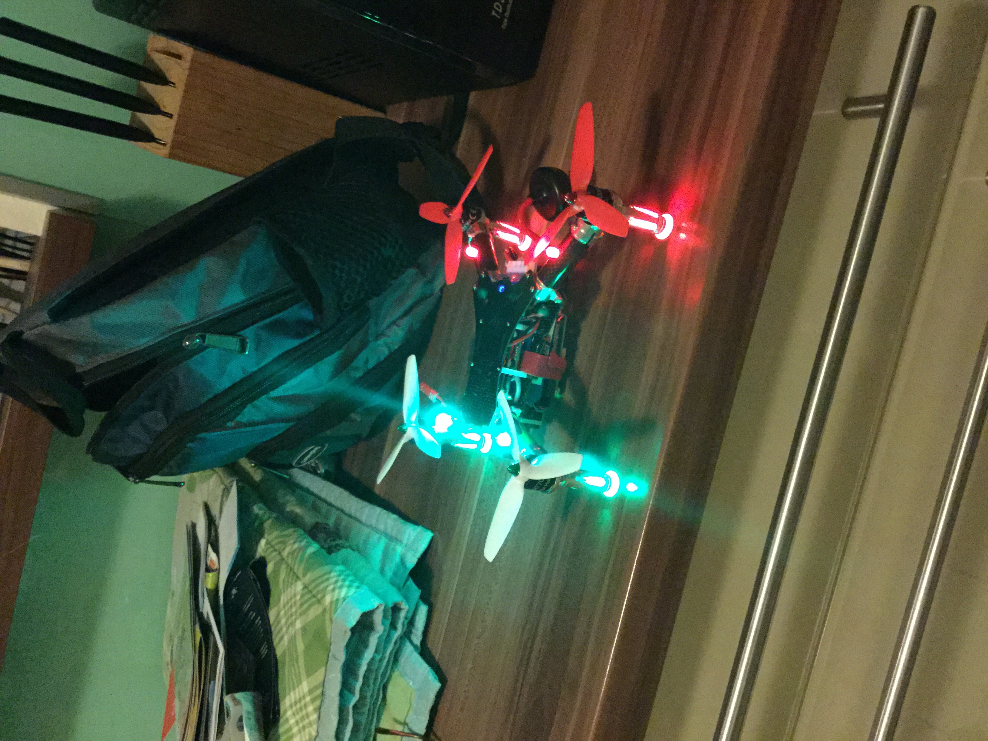

                  Ich habe Runde Pfeile oben auf den Propellern
                  Wohin müssen die zeigen
                  • Lionhh
                    Lionhh
                    AW: Blade 200 qx triblade
                    Könnt ihr hier etwas erkennn ob falsch
                    Sorry falsches foto
                    Jetzt richtig
                    Zuletzt geändert von Gast; 29.01.2015, 13:44.
                      Zitat von Lionhh Beitrag anzeigen
                      Also kann es das sein oder kippt er um
                      Meine Erfahrung hierauf bezieht sich nur auf Fläche. Und hier würde die zumindest noch fliegen. Ob ein Quad dann umkippt kann ich nicht sagen....
                          Ich glaube er meinte mit falsch rum nicht das die Props an den falschen Motoren montiert sind, sondern richtiger Prop an richtigem Motor, nur um 180° verdreht (also mit der "Rückseite" nach vorne oder meinetwegen mit der "Unterseite" nach oben).
                          Das würde bei einem profilierten Prop mindestens die Performance zerstören...
