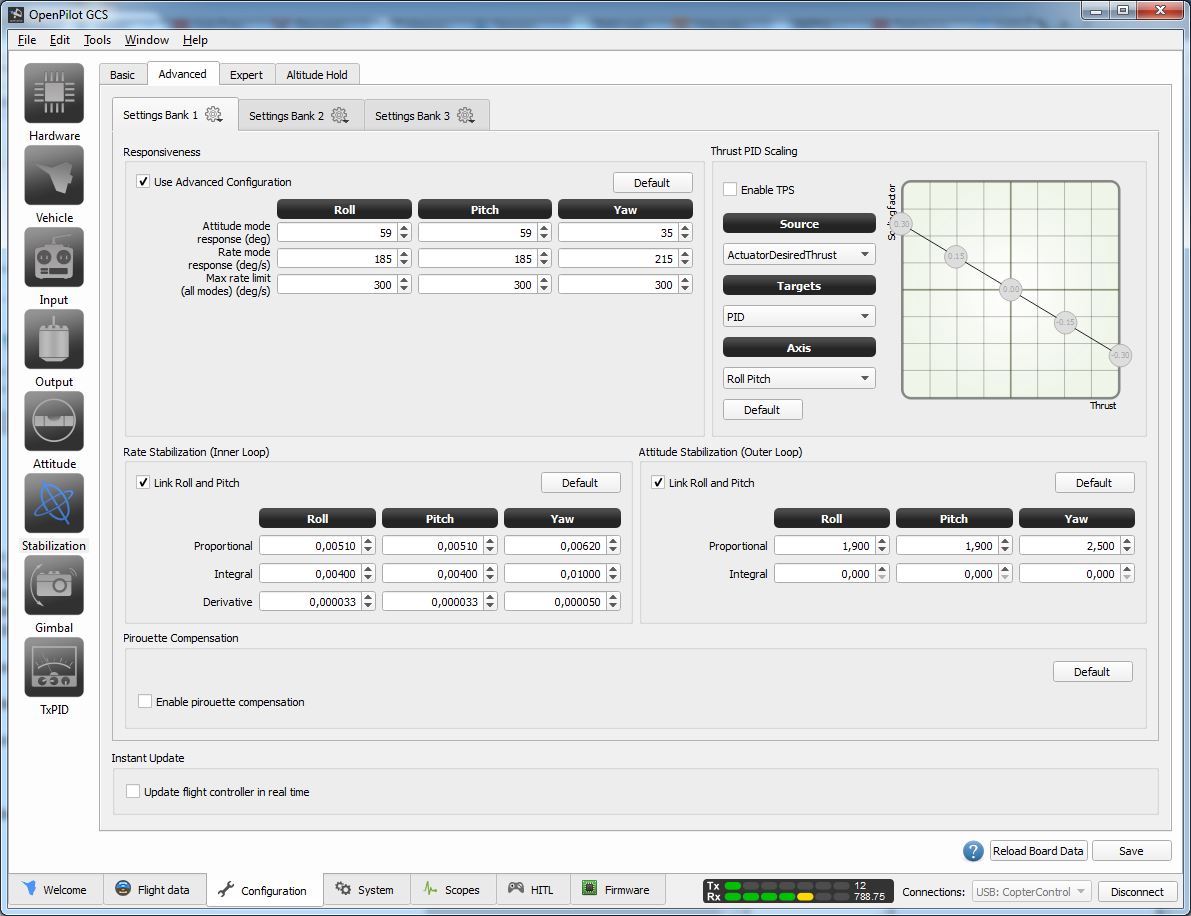

    seit heute fliegt mein Quad mit dem CC3D endlich gut. Etwas Feintuning muss noch sein, aber im großen und ganzen passt das gut. Das CC3D gefällt mir immer besser.
    Mir hat das angefügte Video echt weiter geholfen.
    Das Video erklärt wie man die PID Werte heraus findet, wie viele andere auch.
    Die Mathematischen Simulationen am Ende des Videos (ab Minute 23) sind aber das beste an dem Video. Diese zeigen die Größenordnungen in denen man schrauben muss sehr gut.
    Der erste Teil des Videos ist für die Veranschaulichung der Parameter auch gut.
    Da das Video auf Englisch ist poste ich auch mal meine Einstellungen.
    Ich bin mir dessen Bewusst dass bei jeden die PID Einstellungen anders sind, aber falls jemand auch so ein Quad hat und keine Ahnung wo man Anfangen soll zu drehen, könnte er hier Anfangen.
    Mein Quad ist ein Nighthawkt (EMAX) 250er, mit RCINPower 2204 2300KV Motoren, EMAX 12A ESCs und Vollausstattung.
    Bei den Sendereinstellungen habe ich als Besonderheit für den Attitude Mode eine 2te Bank benutzt. Da habe ich den I Anteil in den ßußeren Loop geschrieben, außer für YAW. Er wackelt jetzt auch auf Roll viel weniger wenn man senkrecht Höhe verliert.

    In den Einstellungen für die Stabilisierung habe ich für Bank 1 folgenden Werte eingetragen.
Ansichten: 2
Größe: 154,8 KB
    Und Bank 2 sieht so aus.
Ansichten: 2
Größe: 154,9 KB
    Die Pirouetten Kompensation ist Geschmackssache, ich habe sie mal ausprobiert.
    Als nächstes werde ich mich an den Einstellungen für den Rattitude Modus herantasten.
    Bei den anderen Einstellungen einfach dem Wizzard folgen. Der macht seinen Job echt gut.

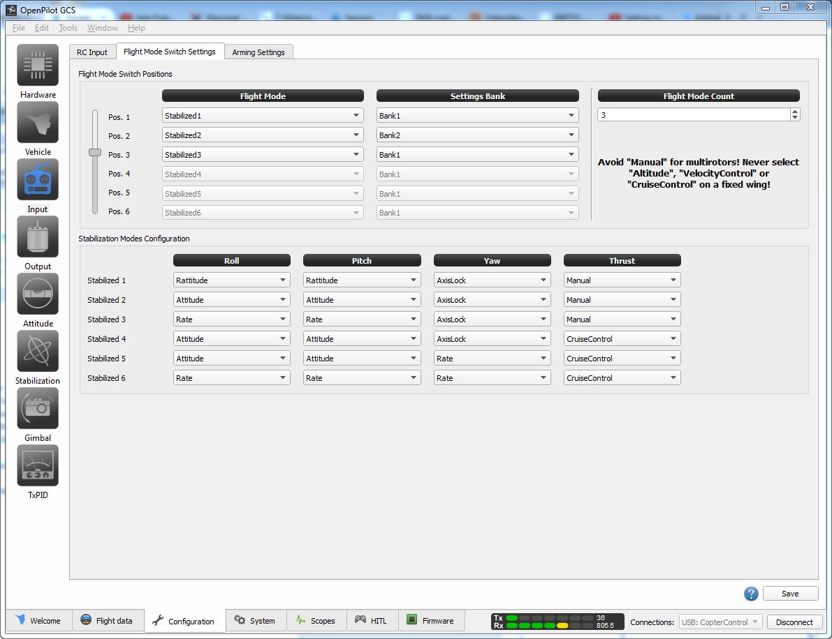

          ich fliege ein cc3d im 250 Racer in verbindung mit einer FF7 Futaba über Jetibox Profi.
          Wie sehe ich ob die Bankumschaltung (Kanal 6 u. 7) funktioniert, oder wie ist die Schalterstellung? Muss ich beim wechsel der Bank (Schalter 1ist ein) den zweiten zuschalten und den 1. ausschalten? Schalter 1 hat die Werte von 1500 ms bis 2000ms,
          Schalter 2 auch 1500ms bis 2000ms.Welche Bank habe ich wenn beide aus sind?
          Welche Bank habe ich bei welcher Schalterstellung?
          Viele Fragen, aber da komme ich nicht weiter:dknow:

          • Shawn
            • 07.04.2012
            • 173
            AW: Erfahrungen, Tips und Fragen zur OpenPilot CC3D MultiCopter-Steuerung
            Wenn du den Lipo an den Quad angeschlossen hast und der Empfänger mit der Funke gebunden ist, während die USB Verbindung zum Rechner besteht, kannst du das im CGS sehen.
            Unter dem Menuepunkt "Input" findest du den Reiter "Flight Mode Switch Setings" die Zuordnungen.
            Dort springt der graue Balken vor den Positionen bei um schalten immer zur jeweiligen Bank wenn du umschaltest.
            Am Anfang dieses Videos wird das sehr gut erklärt.
            Edit: Die gewünschten Schalter müssen in der Funke auch auf die jeweiligen Kanäle gelegt werden.
